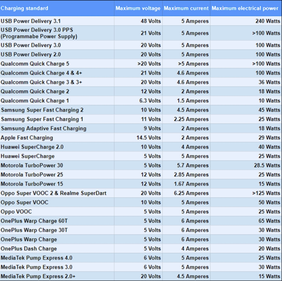

quentincc
It's all ogre now
Posté le 30-04-2025 à 10:04:50  profilanswer
Sur de l'USB-C, les 240W sont dispos en 48V
Mon topic d'achat/vente :)

Bersac
Posté le 30-04-2025 à 10:38:01  profilanswer
rat de combat a écrit :
c'est quoi la tension maxi en PD? Genre 24V ?
Petit tour d'horizon des différents modes de charge rapide (source) :
https://rehost.diberie.com/Picture/Get/f/391540
n°467287
rat de com​bat
attention rongeur méchant!
Posté le 30-04-2025 à 12:59:37  profilanswer
Ah ben c'est devenu un sacré bordel on dirait le USB. :o
J'espère que pour sortir 48V la négo/le protocole est solide, sinon bonjour les chocapics comme on dit. :o

quentincc
It's all ogre now
Posté le 30-04-2025 à 15:06:29  profilanswer
ils sont fort chez OnePlus, 5V 6A pour 65W :o
