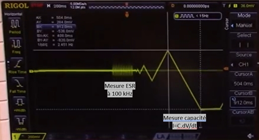

Ca faisait un petit moment que je n'avais pas dépensé mes sous dans l'électronique, depuis que je me suis fâché avec AE. Ces derniers temps, c'était plutôt de l'outillage pour la mécanique auto, afin de maintenir en état ma vieille merguez.
Je me suis laissé tenter par le Peak Atlas ESR70 Gold. Il est tout mimi, rapide, pratique mais cher au poids. Je n'en avais pas réellement besoin mais il faut bien se faire plaisir, n'est-ce pas ?
J'ai fait quelques mesures comparatives avec de DER DE5000 à 100 kHz. Parfois on est très proche, parfois moins. Tout dépend de la capa. De toute façon, ce n'est pas le même usage. L'ESR70 permet dans une certaine mesure des tests en circuit. Auparavant, j'utilisais le MESR-100 chinois (le noir), pas mal pour le prix, mais il ne mesure pas la capacité. En complément, il fallait un multimètre.
Contrairement à un LCR mètre classique, le Peak mesure une capacité comme un multimètre.
Vous trouverez une explication détaillée dans cette vidéo que j'ai résumé en une image pour les plus pressés :
https://rehost.diberie.com/Picture/Get/f/406091
A noter que la fréquence peut varier de 48 à 100 kHz d'après les specs.
Edit : rajout lien Peak Atlas dans le texte pour ceux qui ne connaissent pas.
Ah, j'avais pas conscience que les LCR mesurent différemment des multis. :jap: Par contre la méthode "charge CC et mesure du temps" doit y'avoir moyen avec un micro, mais bon, vu que chaque multi digne de ce nom sait le faire...
n°470861
Bersac
Posté le 04-07-2025 à 15:56:50  profilanswer
Comme j'avais eu l'occasion d'écrire ici il me semble, la première réaction que j'ai eue en recevant mon premier LCR mètre est : c'est quoi cette bouze :)
J'ai donc creusé le fonctionnement de ces bêtes. Voici une petite synthèse non exhaustive pour ceux qui seraient intéressés.
LCR mètre classique
Un LCR mètre classique, comme le DER DE-5000 par exemple, mesure l’impédance complexe Z = U(t) / I (t). Pour cela, il applique un signal variable, de type sinusoïdal de préférence, et détermine l’impédance apparente |Z| et l’angle de déphasage courant-tension. Il peut ensuite calculer la partie réelle et la partie imaginaire de l’impédance, et connaissant la fréquence de mesure, la capacité ou l’inductance. Il fournit également les facteurs D et Q qui sont de simples rapports entre réactance et résistance.
Testeur ESR de composants
Un testeur ESR de composants, comme le Peak ESR70, le MESR-100 ou les testeurs chinois, mesure l’impédance apparente |Z| à une fréquence aussi proche que possible de la résonance. Ainsi, les composantes réactives s’annulent et la valeur correspond donc à l’ESR. Problème, la fréquence de résonance varie selon le type de condensateur radial ou axial, l’électrolyte,  sa tension nominale, sa capacité, ...
100 kHz est un compromis généralement fixé par le fabricant. Dans le cas de l’ESR70, la fréquence de mesure peut à priori varier de 48 à 100 kHz, ce qui est mieux adapté aux condensateurs de faible capacité. Le but de ces testeurs est d’évaluer le plus facilement possible, et à moindre coût, l’état de santé d’un condensateur électrolytique et non de fournir des valeurs précises.
Leur possibilité de mesurer en circuit pour certains, consiste à appliquer un signal de tension inférieure au seuil de conduction d’une jonction semi-conductrice pour perturber le moins possible la mesure. Bien entendu, si d’autres composants sont placés en parallèle du condensateur à tester, cette mesure est perturbée, voire impossible. Ainsi, on ne dessoudera uniquement les composants douteux pour un contrôle plus approfondi.
J'ai zappé certains aspects mais n'hésitez pas à poser des questions, j'y répondrai dans la limite de mes connaissances.
