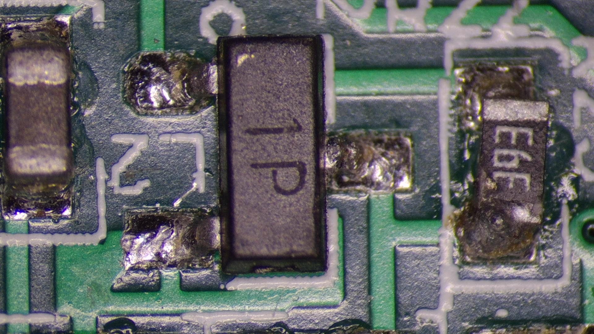

J’ai récupéré le microscope en fin d’après-midi lien pour mémoire. Il était arrivé hier en point relais. Livraison en 4 ou 5 jours donc, week-end compris.
Il est livré en pièces détachées, sans notice de montage, mais rien de bien compliqué. Toutefois, la lentille de Barlow sur support métallique se visse sur un filetage en plastique, il faut faire gaffe de ne pas le foirer. Une petite demi-heure est nécessaire pour régler et prendre en main l’appareil pour qui, comme moi,  n’a pas l’habitude d’en utiliser.
Le système de déport que j’ai choisi par manque de place est limité à 18 cm environ d’axe à axe. Au-delà, le plateau bascule, il faudra le lester pour gagner les 15 cm supplémentaires. Au demeurant, il est clairement moins pratique que le système de coulisseau à double rail mais je le savais.
L’impression de qualité et de solidité est plutôt bonne.
La vision est également bonne, rien à voir avec les scopes d’entrée de gamme sur écran. J’ai fait quelques essais sur une carte d’un compteur de fréquence que j’aimerais bien dépanner. On peut voir à quel point les soudures sont déguelasses. Je me demande quelle brasure a été utilisée. Edit :
https://rehost.diberie.com/Picture/Get/f/296532
Avec la lentille de Barlow x 0,5, on obtient une distance de travail de 15 cm environ. Il faudra quand même un petit temps de pratique en condition opérationnelle.
Il est livré avec le soft S-EYE 2.0 et une doc. Je l’ai testé en USB. L’entrée HDMI n’est pas reconnue sur mon ordi portable. Je pense qu’il faut bricoler les paramètres dans Windows. Je testerai ultérieurement sur un écran en direct.
Le câble HDMI n'est pas de grande qualité et est un peu court.
Pour le moment, le point négatif que je relève est l’éclairage annulaire. Il est beaucoup trop blanc à mon gout, genre 6000 K et le réglage de la luminosité n’est pas assez fin.
Si Tronklou me lit, j’aimerais bien un comparatif entre celui d'origine fourni par Eakins et le modèle qu'il a acheté en option, merci.
