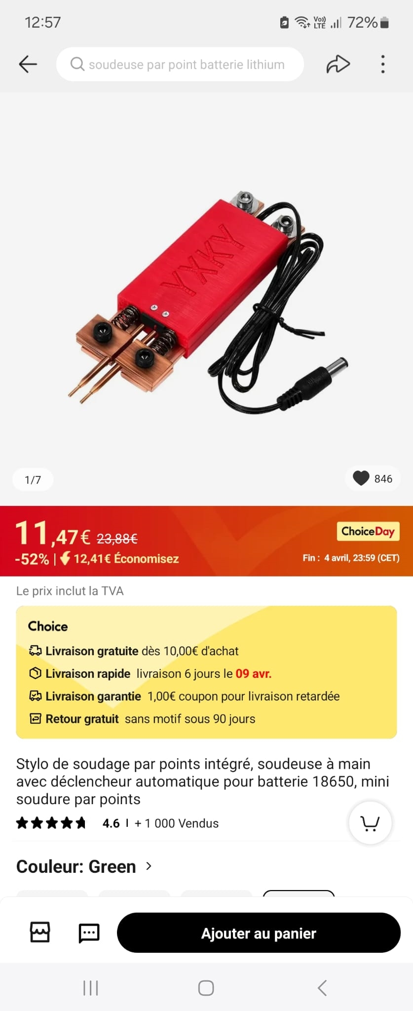

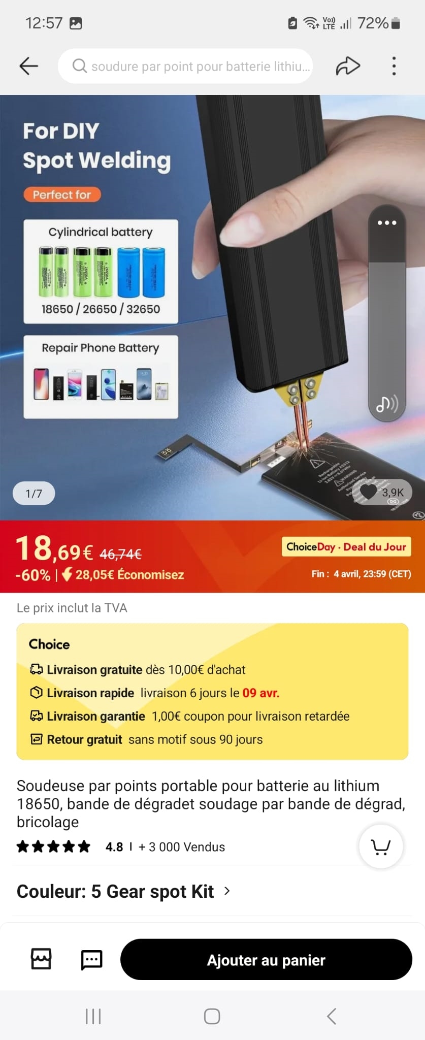

Bonjour petit renseignement pour une batterie de trottinette (celle de ma sœur)
C'est soudage par impulsion obligatoire pour réparer 2 contacts qui ont sauté ?
Je sais que l'étain est déconseillé par rapport a la température
Déconseillé ou strictement interdit ?
Je n'ai pas de quoi souder par impulsion
Au pire je peux acheter un truc pas cher sur Ali
Car ça ne sera pas un objet que j'utiliserais souvent je pense
Ou s'il y a un forumeur autour de la Ciotat qui est équipé ?
Je vous mets une photo de la batterie
https://rehost.diberie.com/Picture/Get/r/266222

On va essayer de prendre un petit boîtier pour souder par impulsion
n°436176
bitubo
GT Turbo Addict
Posté le 01-04-2024 à 14:42:33  profilanswer
Genre un petit boîtier comme ça
https://rehost.diberie.com/Picture/Get/r/266253
https://rehost.diberie.com/Picture/Get/r/266254

quentincc
It's all ogre now
Posté le 01-04-2024 à 14:55:06  profilanswer
Il te manque le reste de l'équipement avec... Perso pour ma batterie de trotinette je me suis acheté une soudeuse par point à batterie, ça coûte environ 40 balles et ça permet de souder des bandes de 0.1~0.15mm, il faut doubler au besoin (souder 2 bandes en 2 temps)
Mon topic d'achat/vente :)

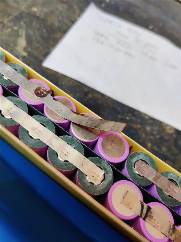

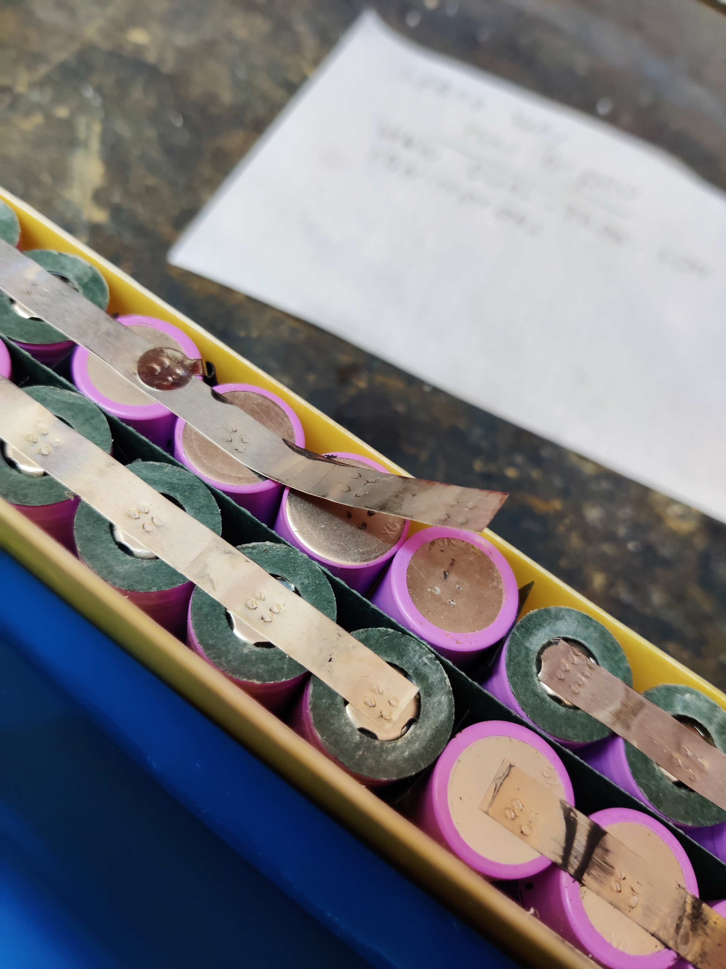

n°436403
quentincc
It's all ogre now
Posté le 04-04-2024 à 10:46:37  profilanswer
Fais des essais avec, je crois que je suis genre à 7/9 en puissance un truc du genre, dans l'idéal il faut poncer les contacts sur les accus, ça accroche mieux.
Tu n'as pas besoin de poncer les lamelles si on veut en souder 2 en parallèle, pour les souder en parallèle il faut d'abord en souder une, faire tous les points qu'on veut (en principe 4) et ensuite tu ressoudes au-dessus une 2e lamelle (sans souder sur les points que t'as fait en dessous) -> ici tu fais d'abord les points verts, tu mets la 2e lamelle et les points rouges
https://rehost.diberie.com/Picture/Get/t/266809
Message édité par quentincc le 04-04-2024 à 10:47:04
