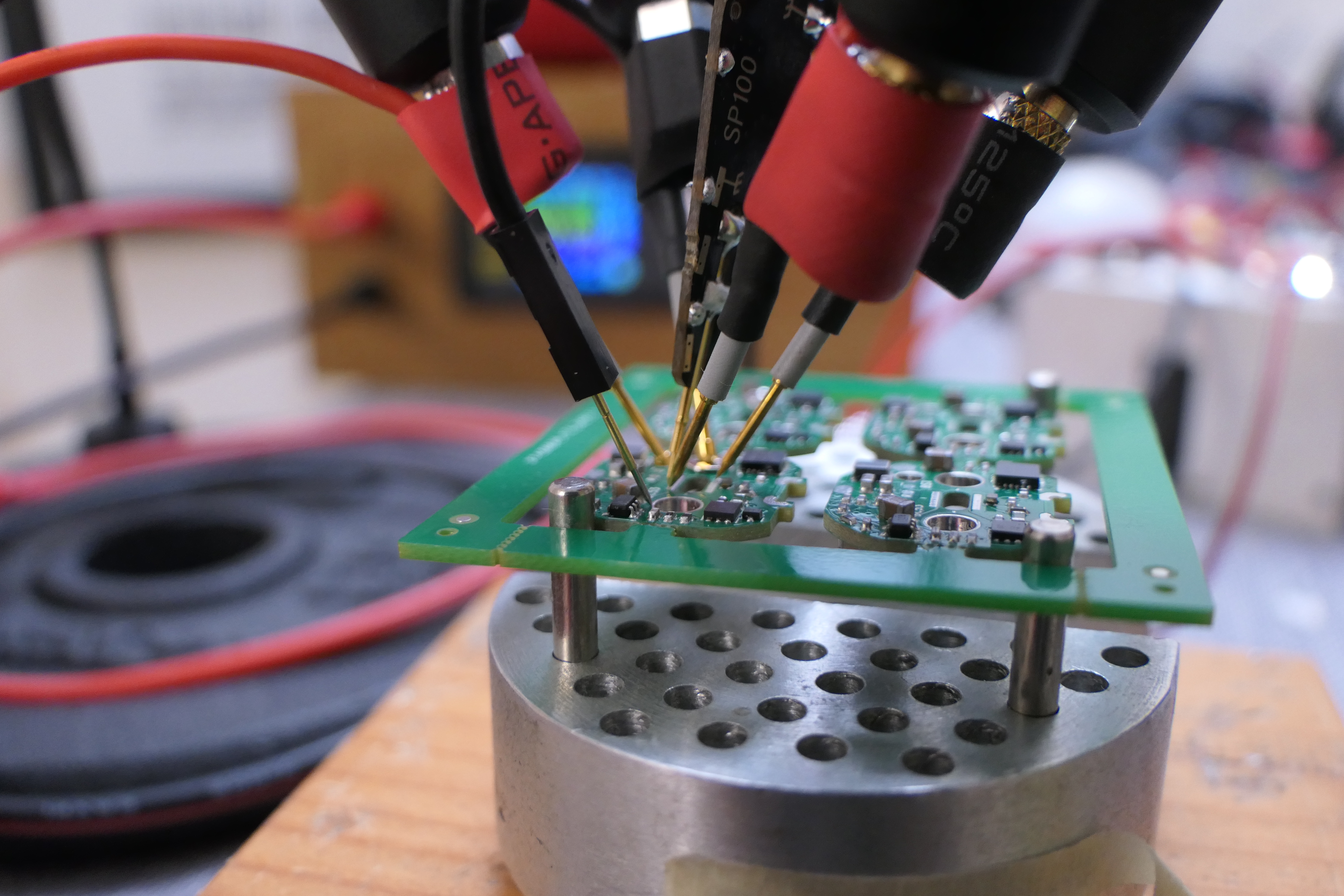

Bon le DE-5000 c'est mal parti, je l'ai acheté entre autre pour la mesure d'inductance et il mesure bien au dessus, par example j'en ai une de 100nH 1% specifiquement pour référence, il mesure 148nH.
Il est sensé être 2.5%+5 (reso 0.001uH à 100kHz), au maximum la mesure pourrait être 100×1.01×1.02.5+5=108.5nH, 148nH c'est complètement à côté de la plaque.
J'ai fais la calibration plusieurs fois, même résultat (excellente répétabilité par contre).
Vu que % d'erreur s'estompe avec des valeurs plus élevées c'est probablement un décalage. (Chose que la calibration devrait normalement résoudre)
Message édité par Charles K le 13-03-2024 à 14:24:47

TotalRecal​l
Posté le 13-03-2024 à 14:22:40  profilanswer
100nH c'est pas grand chose en même temps, t'es dans le range de ce genre d'appareil portatif ?
Pour ça vaut mieux un bon modèle de table avec 4 bnc kelvin...

Charles K
Posté le 13-03-2024 à 14:30:42  profilanswer
https://static.eleshop.nl/mage/medi [...] e-5000.jpg
Les pinces crocos et brucelles sont Kelvin ( enfin pas jusqu'au bout, les fils sont reliés environ 35mm avant les pointes)
Message édité par Charles K le 13-03-2024 à 14:34:42

TotalRecal​l
Posté le 13-03-2024 à 15:28:18  profilanswer
Faut voir quoi :??:. si le calibre commence à 20uH c'est pas rassurant pour du 100nH...

Charles K
Posté le 13-03-2024 à 15:40:18  profilanswer
Bah c'est normal pour un appareil "20000 counts" que le calibre soit 20uH, ce qui compte c'est la resolution ainsi que la tolerance de measurement, qui est de 1nH et 2.5%+5nH.
Pour 148nH au lieu de 100nH on est dans du 2.5%+40nH (par example), es tu en train de dire qu'il est normal d'obtenir de mesures (faite correctement d'après le manuel) en dehors des specifications  [:lionel jospin]

Posté le 13-03-2024 à 16:58:50  profilanswer
@ Charles K
J'ai eu la même réaction quand j'ai reçu mon premier LCRmètre. C'est quoi cette bouse :lol:
Ce type d'engin, c'est spécial. En fait, il mesure l'impédance, le déphasage tension/courant et à partir de la fréquence de mesure connue, détermine la capa ou l'inductance.
Ces valeurs sont donc dépendantes de la fréquence de mesure. Pour des composants standards, i.e. pas HF
  • condo : 120 Hz
  • Bobine : 1 kHz.
Voir les datasheets de composants équivalents.
Coté inductance, j'ai fait plusieurs mesures conformes.
Coté capa électrochimique, même à 100 ou 120 Hz, les valeurs sont minorées pour des composants chinois et à peu près conformes, un poil en dessous, pour ceux des distributeurs électroniques. Une mesure au capacimètre indique toujours une valeur bien supérieure.
Pour les autres capas non polarisées, c'est conforme.
Deux, trois astuces pour le DER :
  • ESR = Rs mais mesure RS avec une décimale supplémentaire, c'est mieux pour le calcul ci-après
  • Zs= Rs.√(1+1/D²) ou edit  Zs= Rs.√(1+Q²)
  • Xs = Rs . Q
Message édité par Bersac le 13-03-2024 à 17:01:33

Charles K
Posté le 13-03-2024 à 22:12:31  profilanswer
C’est vrai j’ai pas fait gaffe à la variation en fonction de la fréquence de mesure, cette inductance de 100nH c’est en fait une RF, que j’avais choisi vite fait lors d’une commande précédente pour avoir une inductance basse de référence (et d’ailleurs la tolérance est de 2.5%, pas 1%), en vue d’acheter un LCR mètre. Pas de caractérisation de l’inductance en fonction de la fréquence dans la DS, en regardant des produit équivalents chez d’autre constructeurs l’inductance augmente très légèrement à fréquence plus basse, mais aucun des graph que je vois vont jusqu'à 100kHz et s'arretent au min à 1MHz, si ça augmente plus en dessous de 1MHz alors ça expliquerait la mesure élevée.
Après les autres que j'ai mesuré étaient des inductances de puissance entre 0.47 et 1.5uH, du coup c'est des 20%, elles mesuraient toutes au dessus de typ mais dans +20%, en fait c'est juste que je n'avais pas assez d'échantillons parce qu'après en avoir mesuré un paquet cet aprem, il y a de tout dans les -+20%.
Pour la fréquence de mesure, les fabricants donnent l'inductance à 100kHz ou 1MHz, d'après les graphs ça ne varie quasiment pas entre 0.1 et 5MHz, donc 100kHz est approprié.
Bref, a priori c'était plutôt l'utilsateur le problème  :o
Message édité par Charles K le 13-03-2024 à 22:17:55

Bersac
Posté le 13-03-2024 à 22:31:20  profilanswer
La mesure varie non seulement en fonction de la fréquence mais également de la tension du signal. Voici deux graphiques extraits de cette excellente vidéo de Rohde Schwarz qui illustrent le phénomène :
https://rehost.diberie.com/Picture/Get/f/261529
Malheureusement le DER ne permet pas le réglage de la tension, contrairement à la gamme East Tester.
Dans certains datasheets, la tension est également spécifiée.

J'avais déjà mentionné que j'adore les sondes Sensepeek, par contre ce qu'il me manquait c'était de pouvoir les utiliser pour alimenter des circuits avec du courant plus élevé :
https://rehost.diberie.com/Picture/Get/r/262678
Au bout des bras il y a une tige M4 donc j’ai soudé des pogo un peu plus costauds (SHE-100-B-6.7-G) sur des entretoises M4, avec un fil silicone de 20 ou 22G je sais plus.
Ça fonctionne super bien, j’avais mesuré la résistance totale (contact inclue) l’autre jour mais j’ai oublié de noter, c’etait suffisamment bas pour 6~8A si je me rappelle bien, plus si pas constant.
Cela dit je ferai des PCBs similaire à ceux originaux, avec un ”header dupont” et un connecteur pour courant plus élevé au lieu d’un fil soudé.
Sinon on vois pas sur la photo mais sur la sonde oscilloscope SP100 j’ai shunté la résistance de 9MΩ pour en faire une sonde sans atténuation car malheureusement il n’ont que des sondes 1:10. Là encore je ferai probablement un nouveau PCB avec un interrupteur 2 positions 1:1 et 1:10.
Message édité par Charles K le 18-03-2024 à 19:35:13
