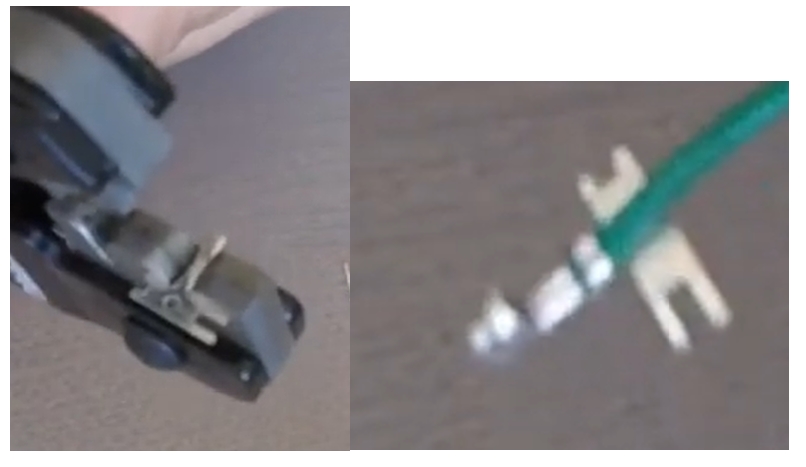

Autre chose, il y a déjà pas mal de temps, ça causait ici pince à sertir pour connecteurs Dupont.
J'ai une pince SN-01BM. J'ai trouvé son utilisation relativement facile et efficace avec du fil 22 et 24 AWG. L'astuce est de conserver la patte de maintien et de la mettre en butée contre la pince :
https://rehost.diberie.com/Picture/Get/f/256730
Extraits de cette vidéo
J'avais payé le set complet 28 € TTC et FdP inclus en 07/2022. Il est maintenant à 39 balles :pt1cable:

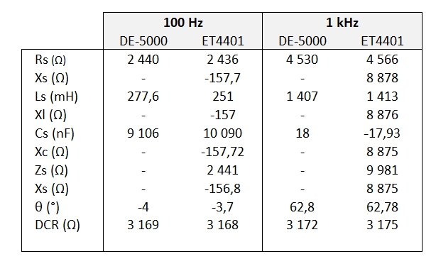

Bersac
Posté le 09-03-2024 à 14:43:35  profilanswer
J'en ai un commandé au Japon via ebay. Frais de TVA + douane en sus.
L'inconvénient du DER est qu'il n'affiche pas l'impédance, ou alors je suis un gland et je n'ai pas trouvé.
Si je devais faire un choix aujourd'hui, je regarderais les LCR portables de chez East Tester. J'ai aussi un ET4401 qui lui affiche l'impédance, les mesures entre les deux appareils sont cohérentes.
Edit : pour illustrer mes propos, voici une mesure comparative d'une vanne motorisée effectuée il y a quelques jours :
https://rehost.diberie.com/Picture/Get/f/260222
L'indice s pour schéma équivalent série.
Message édité par Bersac le 09-03-2024 à 15:03:03
