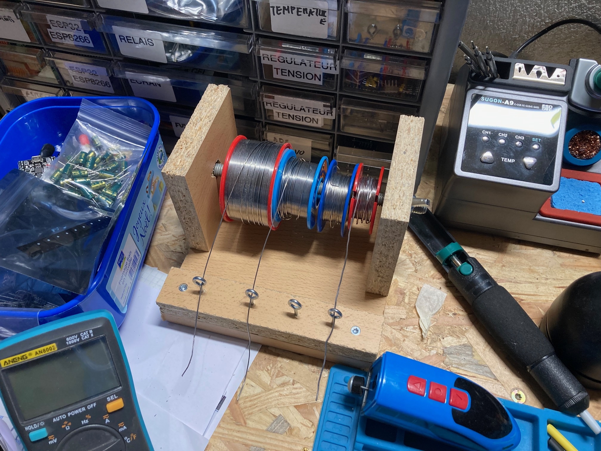

petit support pour bobine home made  :o
on en trouve a 3e sur aliexpress mais j'avais un bout de planche
https://rehost.diberie.com/Picture/Get/t/247353

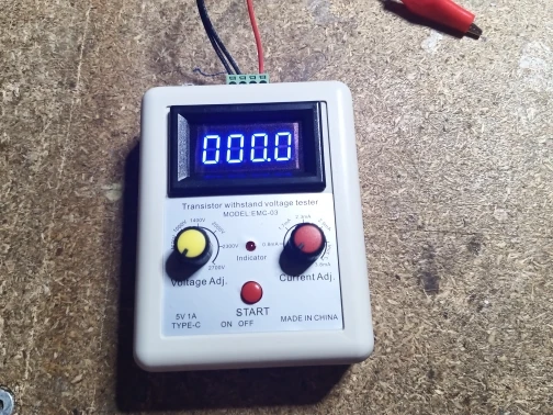

Pour les amateurs de testeurs chinois et bricolos comme moi, je viens de recevoir le modèle EMC-03 :
https://ae01.alicdn.com/kf/A13a18f74b4e5407ba281a15c089cebf1Z.jpg
Il est capable de délivrer une tension jusqu'à 2700 V sous un courant de 3,8 mA, les deux réglables.
Utilisation : test diodes zener, diodes de four à micro-ondes, leds, tension de breakdown, tension de claquage emetteur-collecteur, varistance, ...
Livré en 8 jours depuis la chine

Rassure moi, pas les deux en même temps? Car 2,7kV @3,8mA ça sent bon le choc électrique. :(

En réglage oui. Dans les faits, je ne sais pas. Il vaut mieux ne pas y mettre les doigts.
Pour le moment, j'ai testé 2 ou 3 zener, des leds, et mesuré la tension dans la limite de mes multimètres, à savoir 1000 V.
La mesure se déclenche par l'appui sur un bouton poussoir, ce qui limite les risques de prendre une châtaigne et il est doté d'un inter marche/arrêt.
Edit : pas plus de risque qu'avec ton mégohmmètre que tu possèdes de mémoire :lol:

J'ai jamais mesuré mais je ne pense pas que mon testeur d'iso délivre autant de courant (et maxi 1kV, hélas)? Faudra que je mesure.
Sinon ton bidule la, il affiche quoi exactement? :??:

Il affiche la tension, donc la chute de tension mesurée.
Pour les leds, elle varie forcément selon le courant de mesure puisqu'on reste en deçà du nominal mais elles s'illuminent.
Je peux te dire qu'un mégohmmètre envoie une belle châtaigne !

Pour la science :o j'ai mesuré (avec un multi crade à 10€, je le sens pas trop de risquer mon Brymen à 100 balles :o ): 1,6mA en CC peu importe le réglage de tension max.

De toute façon, ces valeurs ne sont pas dangereuses. Beaucoup de confusion sur le "voltage et l'ampérage qui tuent". Le net regorge d'infos sur le sujet.
En tout cas, pour 15 balles, je trouve l'idée sympa. Bien entendu, cela reste destiné à de la bricole et ne concurence pas le matos pro, encore moins celui des fournisseurs majeurs :lol: :lol:

Oui, 1,6mA ça ne tuera personne (sauf si on l'utilise pour charger un gros condo @1kV ou du genre...), mais comme tu disais ça doit envoyer une belle "chataîgne" (je ne testerai pas, même pas pour la science :o ).

L'afficheur qui n'affiche pas le courant c'est quand même bête sur un appareil de ce genre, pas sûr que ça soit vraiment utilisable.
Les fils sont un peu fins pour du 2700V non ? :d

L'engin envoie bien 3,8 mA quelle que soit la tension choisie. La précision est étonnante avec mon Aneng chinois :lol:
En 2700 V, vérifié avec un pont diviseur, on ne se prend pas de bourre au travers de l'isolant. Du vrai silicone chinois :)
