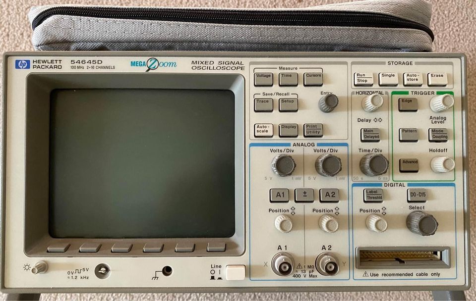

A ce prix là, le hp est quand même très sympa et complet pour un premier scope polyvalent. Il est partiellement numérique donc on peut l'utiliser en mode Single et cie, et il a un très bon analyseur FFT pour l'époque (peut être une option par contre).
S'il est en bon état moi je sauterais dessus, à ce prix là impossible de faire mieux.

Je ne me permettrai pas de poster un lien MP FB, mais cependant, je peux coller les photos + la description :
https://zupimages.net/up/23/52/a96y.jpg    https://zupimages.net/up/23/52/jekz.jpg
2-channel 100MHz oscilloscope with 16-channel logic analyzer. In great condition, it includes LA probes and scope probes.
Oui le HP c'est pas du dernier cri mais à ce prix c'est ok et ça explose n'importe quel truc premier prix en neuf. Surtout avec l'analyseur logique.
Et au pire ça se revendra au même prix dans deux ans :o

Posté le 29-12-2023 à 14:58:28  profilanswer
"In great condition" ça veut dire "s'allume et tout fonctionne parfaitement" ou juste "le plastique autour est en excellent état" ?
Demande pour éviter les surprises.
En tout cas je maintiens que c'est un excellent choix pour débuter sans mettre le prix dans un DSO actuel.

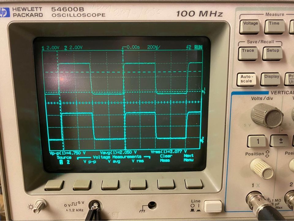

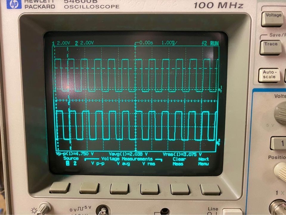

Un nouvel oscillo vient d'être mis en vente, affiché à 120 €, mais pas encore tenté de négocier.
C'est un HP 54600B :
Oscilloscope HP54600B (100mhz avec probes)
Fonctionnel, comptant seulement, pas de livraison
Y'a des photos en fonctionnement :
https://zupimages.net/up/23/52/5xxo.jpg        https://zupimages.net/up/23/52/jbjj.jpg
Après, je ne sais pas... :sweat:
Mais j'ai un peu cherché : http://w4.uqo.ca/dii/statHTML/labo [...] /index.php
2 fois plus cher, moins bien (pas d'analyseur logique, pas de megazoom ni de FFT j'imagine, etc) donc là je vote non.
Ouhhhh.
A combien faudrait-il éventuellement le toucher afin qu'il devienne "valable" selon toi ?
