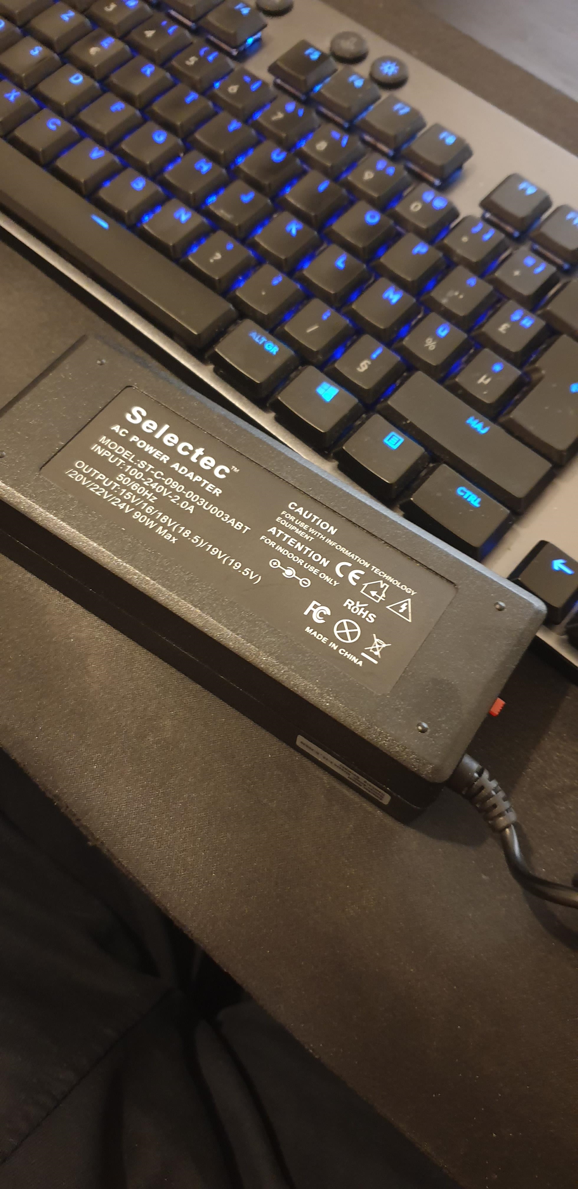

Posté le 08-06-2023 à 22:57:11  profilanswer
https://rehost.diberie.com/Picture/Get/r/179748
J'ai ça a disposition :o

C'est pas mal. Maintenant faut quand même savoir que les machins dont je parlais ne sont pas donnés non plus, certes moins cher qu'une alim entière mais pas 10€ non plus. Regarde dans le FP et sur Ali et Co, je ne saurais t'en dire plus.
EDIT: C'est moi et mes réglages restrictifs ou la recherche Ali ne sort plus rien pour "Riden" (un des fabriquants de ces trucs)??
EDIT²: Bon, j'ai regardé chez BG, mais leur site ne fonctionne qu'à moitié chez moi. Trucs pris un peu au pif, à vérifier si ça correspond à tes besoins etc.
Déjà y'a une promo sur une alim "entière" (mais linéaire) UNI-T https://www.banggood.com/fr/Uni-T-L [...] 42610.html . Je ne connais pas ce modèle mais UNI-T fait des trucs pas trop mauvais généralement, du moins j'aurais plus confiance que dans du CJFHBNCJF autrement dit générique total. :o
Sinon y'a ce genre de trucs que tu pourrais brancher derrière ton alim de PC portable: https://www.banggood.com/fr/WZ5020L [...] 40918.html
Ou si t'as vraiment un petit budget éventuellement un truc du genre https://www.banggood.com/fr/LM2596- [...] 82452.html , sachant que tu n'auras pas de limitation de courant réglable et que le courant max est souvent exagéré...
