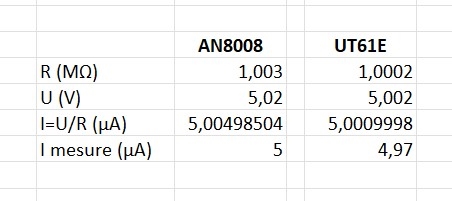

L’Aneng AN8009 avait été cité pour la mesure des µA. J’ai un AN8008 qui en est très proche et par curiosité, j’ai voulu comparer une mesure avec le calcul. J’ai également comparé l’UT-61E qui dispose également d'un calibre µA. Pour cela, j'ai alimenté une résistance de 1 MΩ sous une tension de 5 V.
https://rehost.diberie.com/Picture/Get/f/159469
Pour le prix, l’AN8008 se défend pas mal à priori, sans prétendre que mes tests aient une quelconque valeur "métrologique".

C'est déjà pas mal comme sensibilité en effet !
Par contre en AC ça doit pas être la même histoire.
J'ai toujours pas testé de multimètre Aneng mais décidément j'en lis que du bien...

Posté le 31-03-2023 à 10:53:08  profilanswer
Mes mesures sont en DC, effectivement.
En AC dès que l'on dépasse les 1 kHz et/ou que l'on sort du sinusoïdal, on est probablement dans les choux, comme avec nombre de multimètres d'entrée ou de moyenne gamme.
