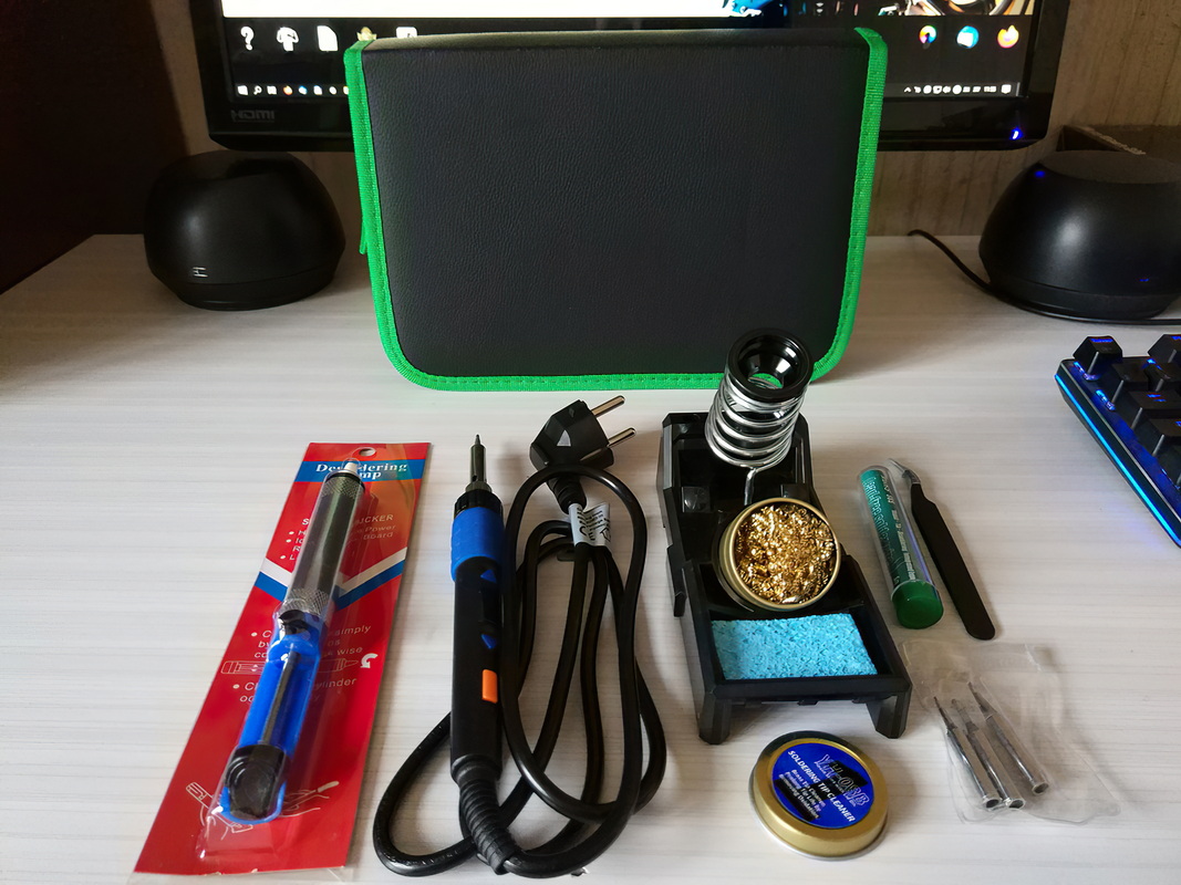

J'ai acheté dernièrement un YIHUA 928D-III 65W à 24€ pour remplacer un vieux JBC qui était fatigué...
Cela fait le taf , je m'en suis servi pour dépanner un moniteur et un kit 2.1.
Fer avec afficheur LCD, 4 pannes fournies , support pratique qui ne prend pas trop de place une fois démonté, paille de fer,etc.
La pompe à dessouder ne renifle pas la qualité , c'est mal ébavuré à plusieurs endroits et avec son emballage elle est deux fois moins lourde que mon autre pompe à dessouder... mais bon je me sers surtout de tresse à dessouder...
Cela peut le faire si vous faites pas souvent des soudures et que vous voulez pas y mettre trop cher [:la chancla:1]
Reste une inconnue sa fiabilité dans le temps... :o

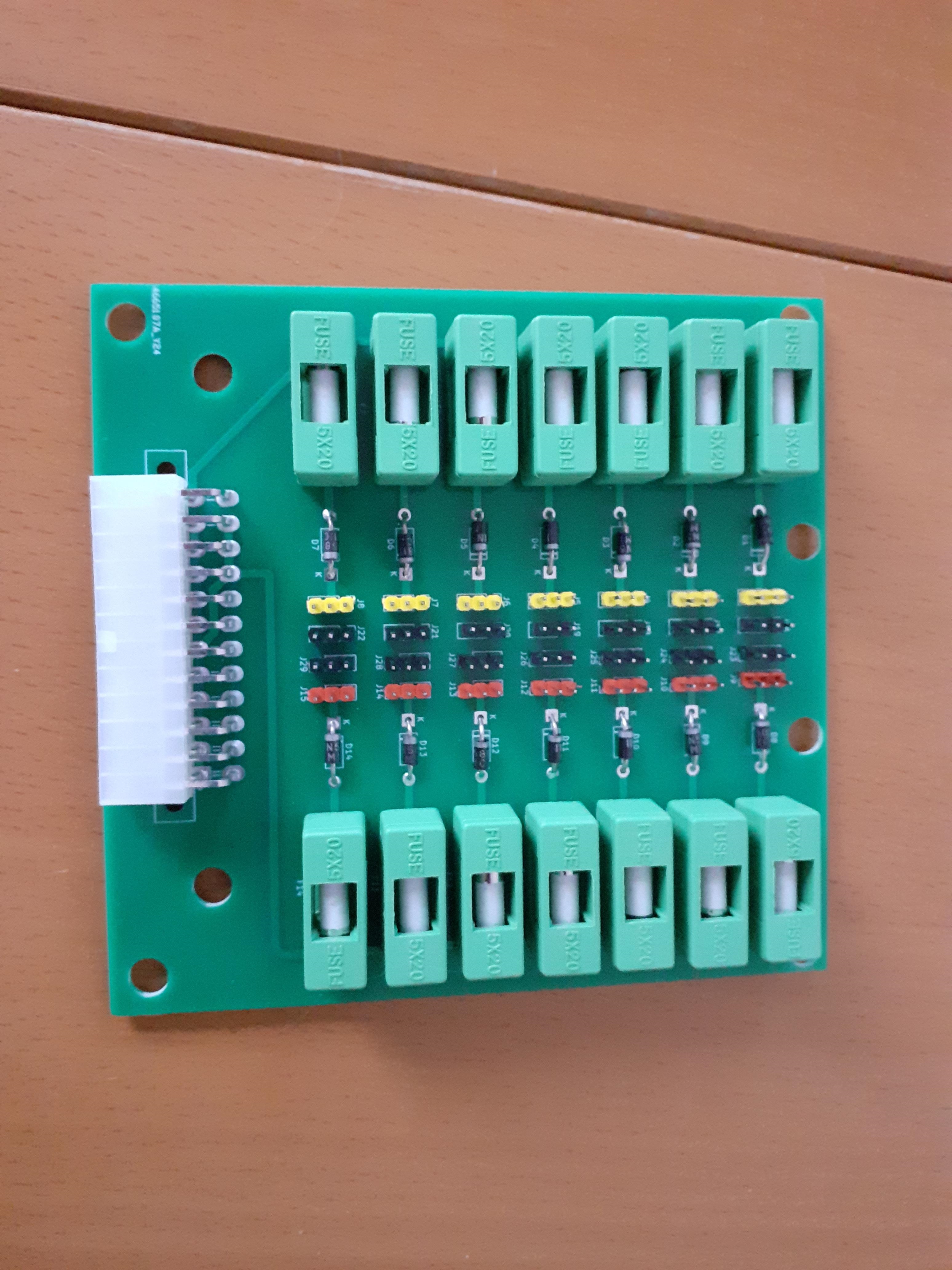

Hello à tous!
je cherche un appareil assez fiable pour mesurer les courants (A) de maison de Noel alimentées en 3V, 4.5V...
j'ai créé une carte à base d'alimentation PC ça fonctionne bien mais le nombre de fil est déconcertant  :sweat: Du coup pour l'année prochaine je vais faire des "HUB" d'alimentation 3V/4.5 que l'on peut "chainer" les uns après les autres.
https://rehost.diberie.com/Picture/Get/r/125784
https://rehost.diberie.com/Picture/Get/r/125785
Mais j'aimerais connaitre l'ampérage de chaque maison pour avoir une idée de l'intensité à prendre en compte pour la section de câble de mes HUB  :jap:
Une idée de l'appareil à acheter pour mesurer des petits courants?
merci à vous! :hello:
Waterbox
n°391367
kronoob
Posté le 28-12-2022 à 14:47:57  profilanswer
Pourquoi tu n'utilises pas simplement un multimètre ?
