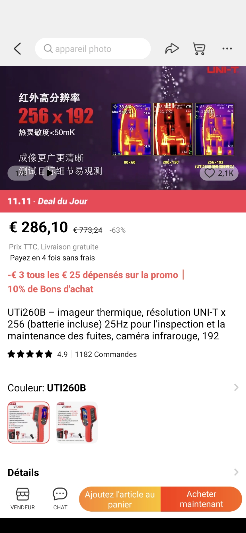

Il y a la uti260b en promo en ce moment, elle vaut le coup.
Caméra thermique autonome à 286e.

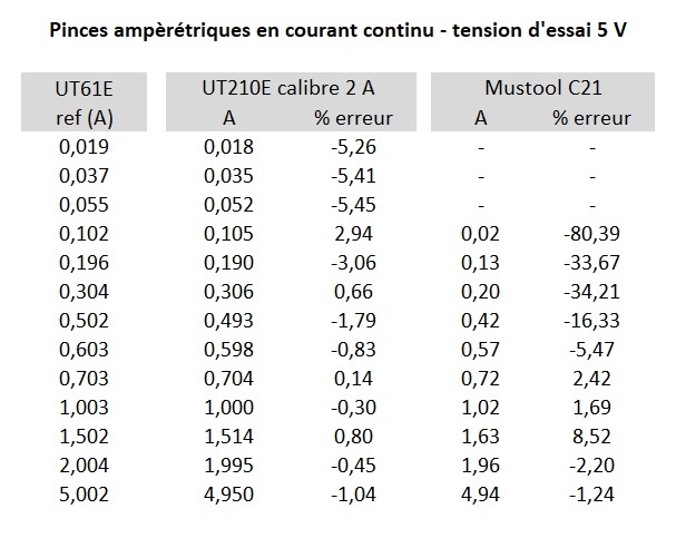

Justement j'ai testé récemment quelques uns des miens à l'analyseur de spectre (ça ne vaut pas un VNA avec les trucs comme la phase, mais ça permet déjà de se faire une excellente idée de la réponse en fréquence et l'atténuation), et honnêtement y a pas grand chose à dire, même en mettant la sensibilité verticale à 1dB/div c'est quasiment plat. Et mécaniquement y a pas de souci.
Donc pour le prix c'est juste excellent. Evidemment je me doute bien qu'en achetant des câbles et des atténuateurs à plusieurs milliers d'euros chez Keysight, Fairview ou Thorlabs on ne paye pas pour rien mais moi les Aliexpress me vont très bien :d

En ce samedi pluvieux, voici un retour d’expérience sans prétention sur deux pinces ampèremétriques AC/DC d’entrée de gamme.
Je possédais déjà une pince AC/DC plutôt quali (Metrix) mais d’électricien. Elle ne permet pas de mesurer de faibles intensités. J’ai une vieille voiture qui roule peu et la batterie se décharge régulièrement malgré des recharges fréquentes. Je soupçonne une perte. Je voulais donc une pince permettant de mesurer des courants inférieurs à 1 A plutôt que de débrancher la batterie pour raccorder un ampèremètre et de reprogrammer l’heure et l’autoradio à chaque fois.
Dans un premier temps, j’avais acheté en pré-commande la Mustool C21, dans les 20 €. J’avais vu de bons retours sur d’autres instruments de la marque. Je dois dire que je n’aime pas du tout ce genre d’appareil automatique. La précision de mesure en faible intensité n’est pas bonne. Par ailleurs, à en juger par certaines vidéo, la C21 n’est pas du tout fiable. Je n'avais malheureusement pas ces infos à l'époque puisqu'elle venait de sortir.
J’ai donc acheté l’Uni-T UT210E pro plus - edit : indisponible sur le site d'achat vendue 50 € à l'occasion du vendredi noir et livrée depuis l'Espagne en 4/5 jours Les résultats sont plutôt satisfaisants bien qu’éloignés des 1 mA de résolution annoncée dans cette vidéo.
Comme précisé dans la doc de l’UT210E, il est nécessaire de faire un zéro en approchant la pince du circuit à mesurer pour une meilleure justesse.
Voici un relevé de mesure avec comme référence l’UT61E (Je n’ai pas mieux en précision) dans la limite inférieure de ce que peut fournir ma charge électronique. Je vais me fabriquer un petit générateur de courant constant pour descendre plus bas.
https://rehost.diberie.com/Picture/Get/f/112185
En résumé, la Mustool C21 est à éviter, l’ Uni-T UT210E est satisfaisante en rapport de son prix en promo.
A noter qu’il existe également UNI UT258A dédiée notamment à la recherche de pertes de courant AC/DC avec une plage de mesure annoncée de 0 mA à 60 A, mais elle coute 110 €. C'était d'ailleurs mon choix de départ mais vu l'utilisation occasionnelle d'un tel engin, son inadéquation à la recherche de pertes AC puisque le différentiel déclenche :), j'ai préféré plus cheap.
Edit : correction de la référence UNI UT258A et son lien
Message édité par Bersac le 03-12-2022 à 19:55:24

Merci pour ce test. :jap: Je vais rajouter la UT210E pro dans le FP et déconseiller l'autre. EDIT: fait.
Perso j'ai la Brymen BM037 qui est plus chère mais encore abordable (99€ en ce moment, je l'avais payé 10€ de moins à l'époque). Si on regarde bien l'image produit il y a un endroit où mettre les fils fins pour une mesure plus précise, ça semble marcher plutôt bien mais je n'ai jamais fait de test "scientifique". :o J'ai juste un BM235 qui pourrait servir de référence, si quelqu'un est intéressé je peux faire quelque mesures.
