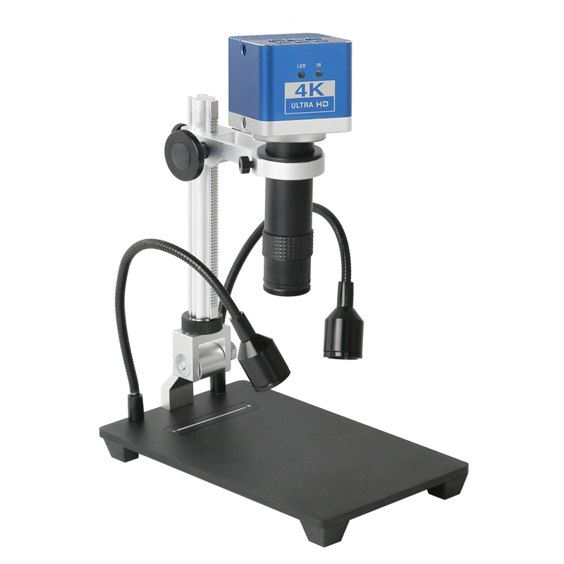

Je découvre le topic et j'ai besoin de conseils sur les microscopes numériques pour souder des composants cms. Il faut que je remplace un transistor sur une CM d'imprimante 3D et c'est tellement petit que je préfère d'abord investir dans un truc pour voir ce que je fais (microscope ou lunette grossissante d'ailleurs)
C'est quoi le VBA dans le domaine ?
Merci d'avance
Message édité par ibuprophet le 10-06-2022 à 22:32:47
n°374885
kronoob
Posté le 10-06-2022 à 22:35:23  profilanswer
Un vieux téléphone mobile avec un mode macro pas trop dégueu ?
Achat - Ventes/Feedback
n°374886
jimbofarra​r
Poreux de la cafetière
Posté le 10-06-2022 à 22:41:42  profilanswer
Merci d'avance
Avec un microscope électronique tu n’auras qu’une image et donc pas de relief.
Il vaut mieux prendre des lunettes loupe à pas cher (surtout si c’est pour un usage ponctuel) du genre :
https://amzn.eu/d/iFtw9XH
Bien des Shubs et des Zouls furent calcinés dans les profondeurs de l'énorme Sloar, en vérité, je vous le dis !

Posté le 18-06-2022 à 11:15:15  profilanswer
Je me suis finalement commandé ça:
https://ae01.alicdn.com/kf/S0294dce199974cacb9df8930bee6f508y/23MP-4K-2K-1080P-60FPS-HDMI-Industry-Electronic-Video-Microscope-Camera-130X-Zoom-C-Mount-Lens.jpg_Q90.jpg_.webp
https://fr.aliexpress.com/item/1005004188743987.html
D'après youtube ces machins sont bien adaptés pour faire de la micro soudure. Je vous ferai un retour dès que je l'aurai reçu
