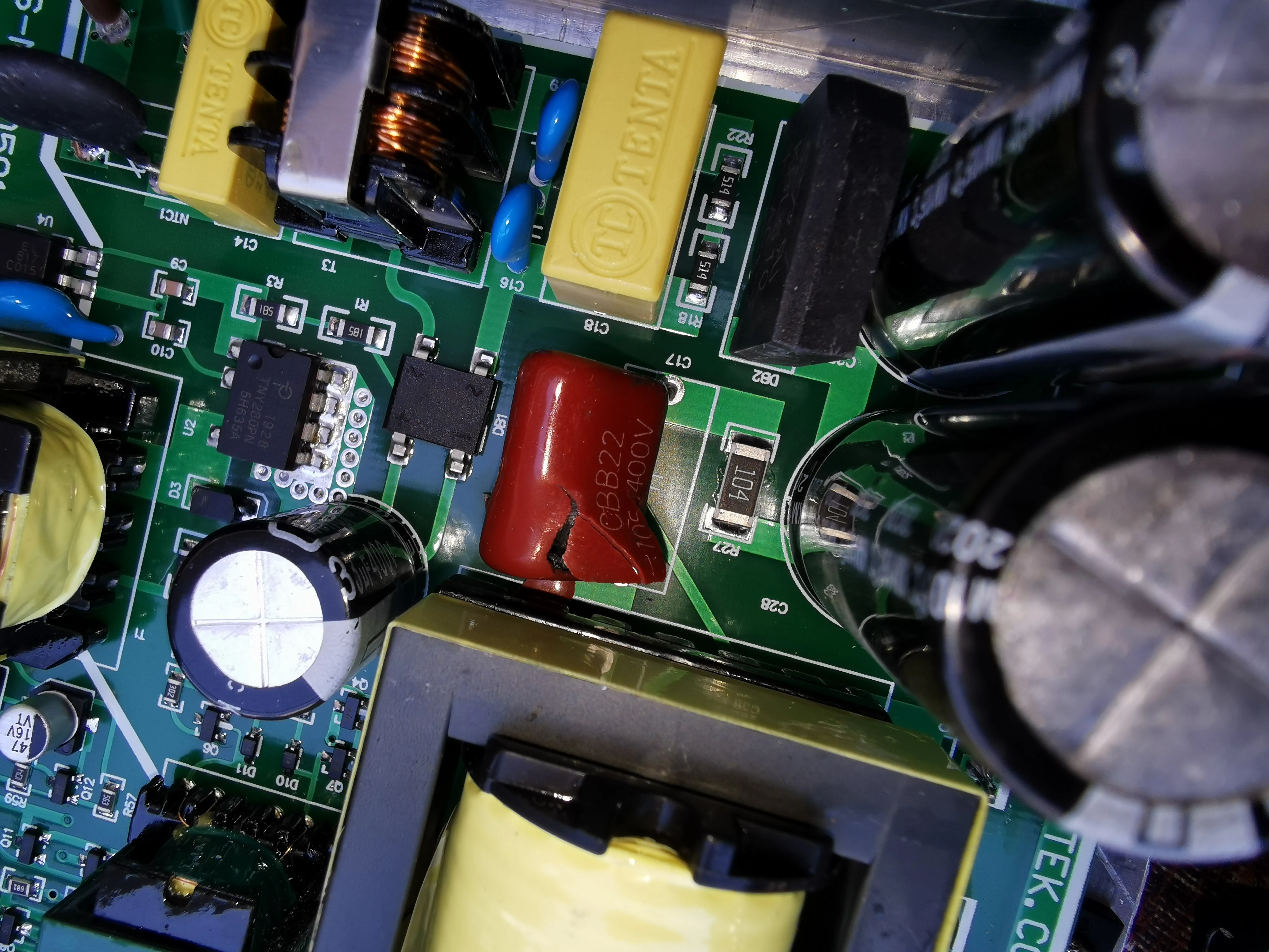

J'envisage d'investir dans une alim de labo, des retours sur les alims super cheap qui envoient jusqu'à 30V/10A pour 60€ livré de chine comme celle-ci ? :o

Perso très sceptique sur ces trucs tellement pas chers, mais je connais le prix des marques aussi (c'est peut-être bien pour ça que je suis tellement sceptique :o ). Les commentaires (en charabia de traduction automatique) sont très positifs, presque trop à mon goût, surtout quand tu vois le mec qui met 5 étoiles mais aussi une image avec un condo pété...
Le truc qui me laisse un peu perplexe c'est le sélecteur de tension sur une alim à prioiri à découpage... :??:
edit: Y'a peut-être une vilaine bricole avec les condensateurs au primaire, genre pour 115V il y en a deux en // et pour 230V ils les mettent en série?
This is worrisome but it could be fixed easily. What worries me as well is that the two rectifier capacitors are rated for 200V and we have 230V AC in Europe so that means the capacitors are subjected to ~330V DC. Way over their rating! The unit functions normally so perhaps they just put two of those capacitors in series? I haven't checked that yet...
https://www.eevblog.com/forum/testg [...] msg1985141
Perso je dirais il faut au moins vérifier la continuité de la terre et bien sûr ne pas laisser ce genre de chinoiseries tourner sans surveillance. Après il faut distinguer entre trucs moches (genre mauvaise régulation, ...) et trucs dangereux (isolation primaire/secondaire, surchauffe, ...) et la question c'est de savoir si il y en a de la deuxième catégorie.
Tu as regardé sur le forum eevblog? Il y a presque certainement un sujet sur ces trucs génériques, ça semble être un modèle vendu sous 36 appéllations.
Si tu l'achètes je veux bien un retour.
Message édité par rat de combat le 25-01-2021 à 23:47:26
Oui, un grand classique depuis le début des alimentations à découpage  ;)
Faut pas se leurrer, ces alimentations à pas cher ça doit être utilisé à foison dans les petites usines en Asie.
A partir du moment où c'est utilisé sur une installation domestique correctement protégée (idéalement avec interdiff type A) et supervisé ça ne représente pas de grand risque pour du hobby.
Après quand t'es en milieu pro et qu'une "erreur" de ton alim peut te coûter des milliers d'euros (prototype flingué + temps perdu pour le réparer ou remplacer, bâtiment détruit dans le pire des cas :o) ça justifie de ne pas prendre de la merde.
Message édité par Natopsi le 26-01-2021 à 12:32:15
Ah. :o Et ça fonctionne sans circuit de répartition de la tension? Certes, les condos doivent être identique, mais de mémoire la tolérance au niveau capacité c'est +-20%, ça doit jouer non?
Il y a un bête pont résistif qui sert aussi de résistances de décharge, ça suffit largement  :D
Sinon les thermocouples fournis avec les multis sont pas gainés donc peu recommandés pour mesurer direct sous la flotte. Par contre si t'arrive à le protéger par un film plastique ou autre ça sera bon. Par contre ne t'attends pas à plus de 2°C de précision.
