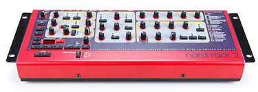

Devil'sTiger a écrit :
Bon, je l'ai recu...
J'ai oublié qu'il fallait un cable midi pour ce truc :D Va falloir attendre au moins une bonne semaine que j'en trouve un ici :D A moins que quelqu'un en est un en rab dont il ne se sert pas...
bowdel ^^
sortie analo sinon
n°2044594
Elias de K​elliwich
Dit : Le Fourbe.
Posté le 24-07-2016 à 05:37:48  profilanswer
Hypertelos a écrit :
bowdel ^^
sortie analo sinon
Il faut quand même un câble MIDI pour le piloter (via l'ordi ou clavier maitre)...
Si c'est un modèle "Rack", y'a pas de clavier dessus...  [:cosmoschtroumpf]
Nord Rack :
http://t1.gstatic.com/images?q=tbn:ANd9GcQ8DXBAb-I4aZlKJLt7dn7bzdsMV51erzvO-UgatLoEEtQ8pvJ6C4XEkJc
Nord Lead :
http://medias.audiofanzine.com/images/thumbs3/clavia-nord-lead-2-563881.jpg
Et de toute façon, sortie analogique obligatoire si on veut le son du Nord (si tu le branche que en MIDI tu aura le son de ton VSTi pas celui du Nord).  :D
Pour le branchement, en gros tu fait :
- Sortie MIDI out (ou USB) clavier maitre > Entrée MIDI in 1 PC (ou USB)
- Sortie MIDI out PC > Entrée MIDI in Nord Rack
- Sortie MIDI out Nord Rack > Entrée MIDI in 2 PC
- Sortie "line out" stéréo Nord Rack > Entrée "line in" stéréo PC (carte son MAO pour zéro latence).
Awaer a écrit :

Nord Rack :
http://t1.gstatic.com/images?q=tbn [...] vJ6C4XEkJc
Nord Lead :
http://medias.audiofanzine.com/ima [...] 563881.jpg
C'est un rack (pour la simple raison que j'ai des pelles de 49 touches + ca se transport mieux).
Et vu que c'est un 2x (mais je voulais celui la en particulier - me demandez pas pourquoi :o), ben il est branchable qu'en midi et Jack "gros cul", donc va me falloir du cable :D
Cela dit je l'ai démarré tout semble fonctionner donc il me faut probablement juste les cables :D
