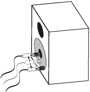

corres a écrit :
Oui, guitare électrique ou électroacoustique branchées en direct dans la carte audio.
Je sais pas si le son te convient, mais les preamp sur ce genre de carte me font un peu peur.
logiquement tu enregistre un guitares comme ceci :
http://fr.audiofanzine.com/dossiers_v3/microphones/30.gif
ampli -> micro -> preamp -> converto a/n (en gros)
sinon fait attention à la sélection des tes entrées (mic/guit/line). si tu as le bruit d'un micro ouvert, vérifie tes switchs (je connais pas ta carte son, mais tu dois en avoir).
