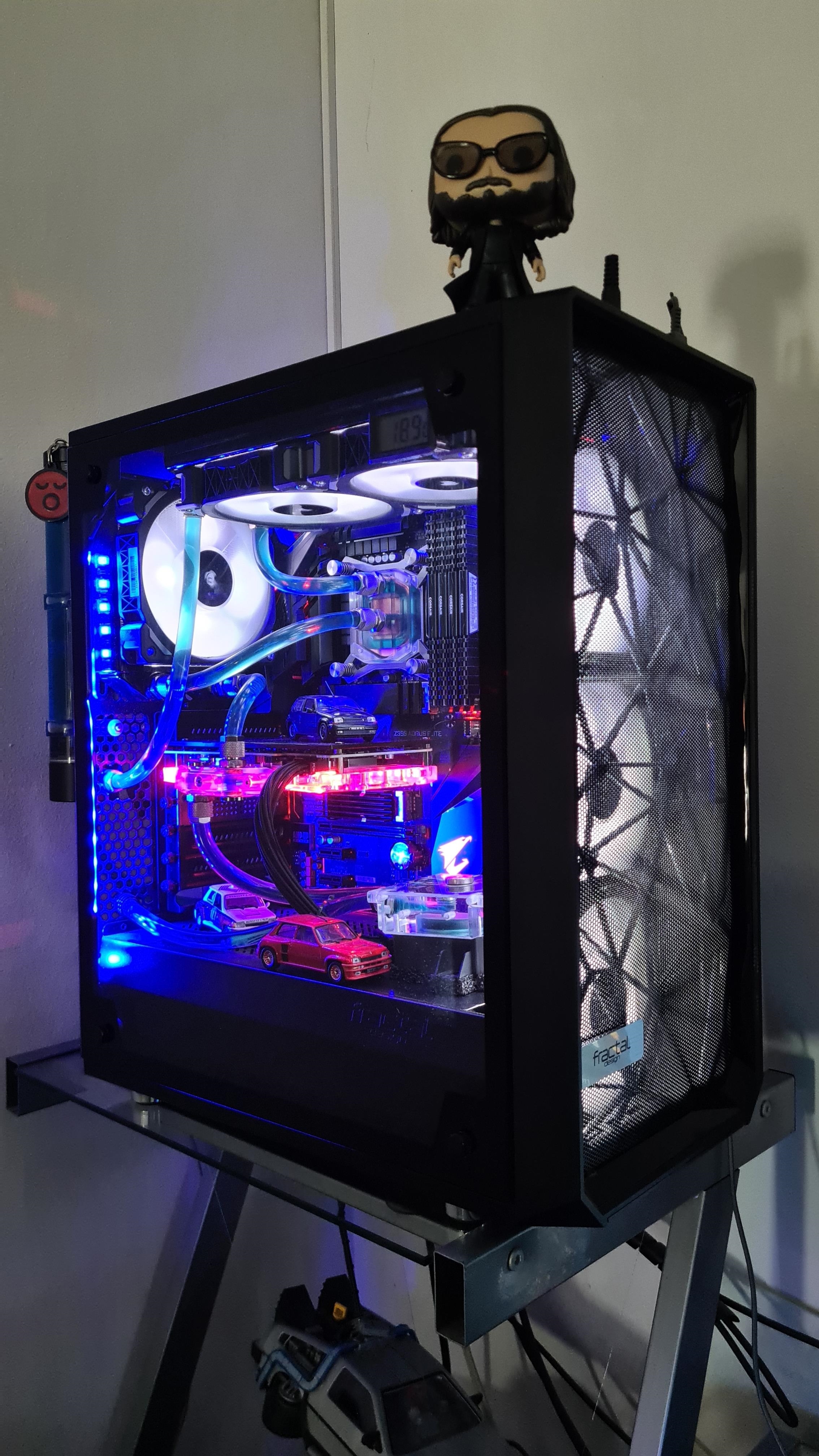

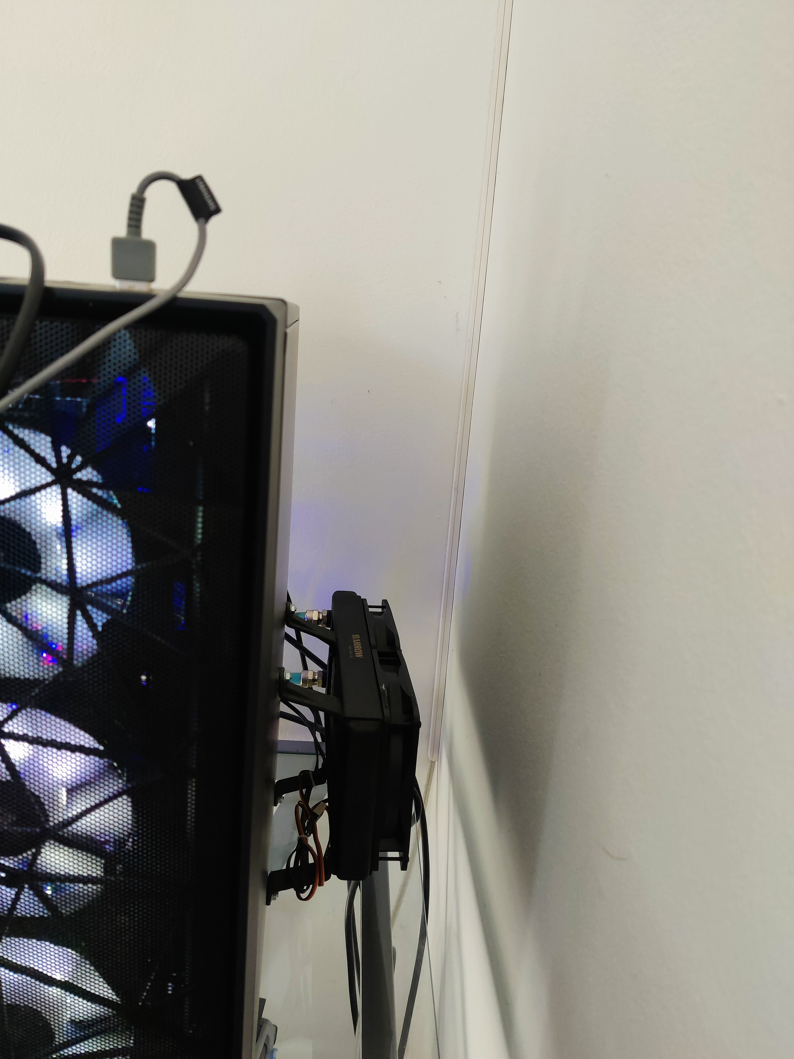

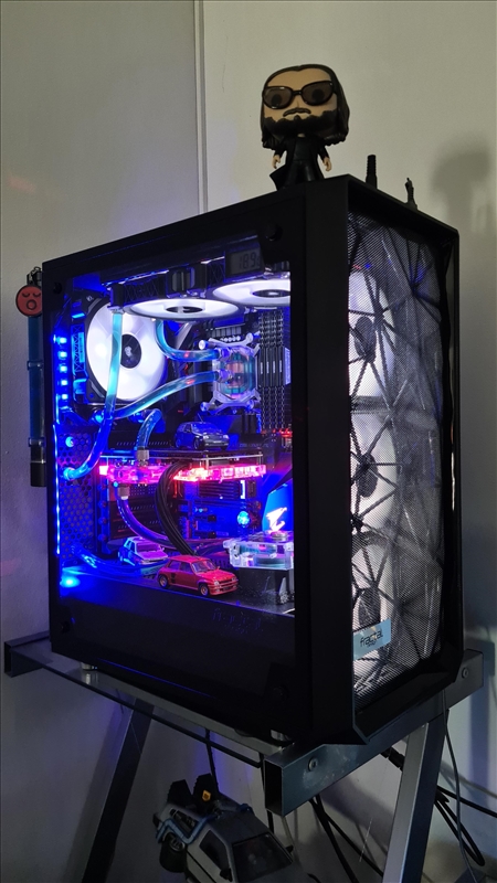

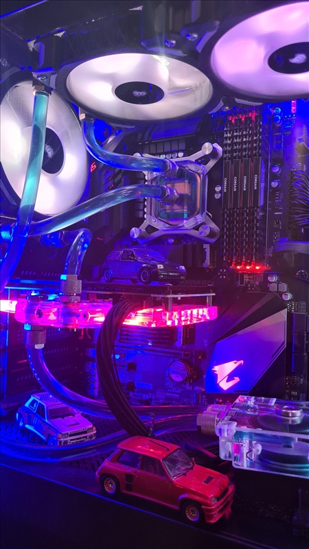

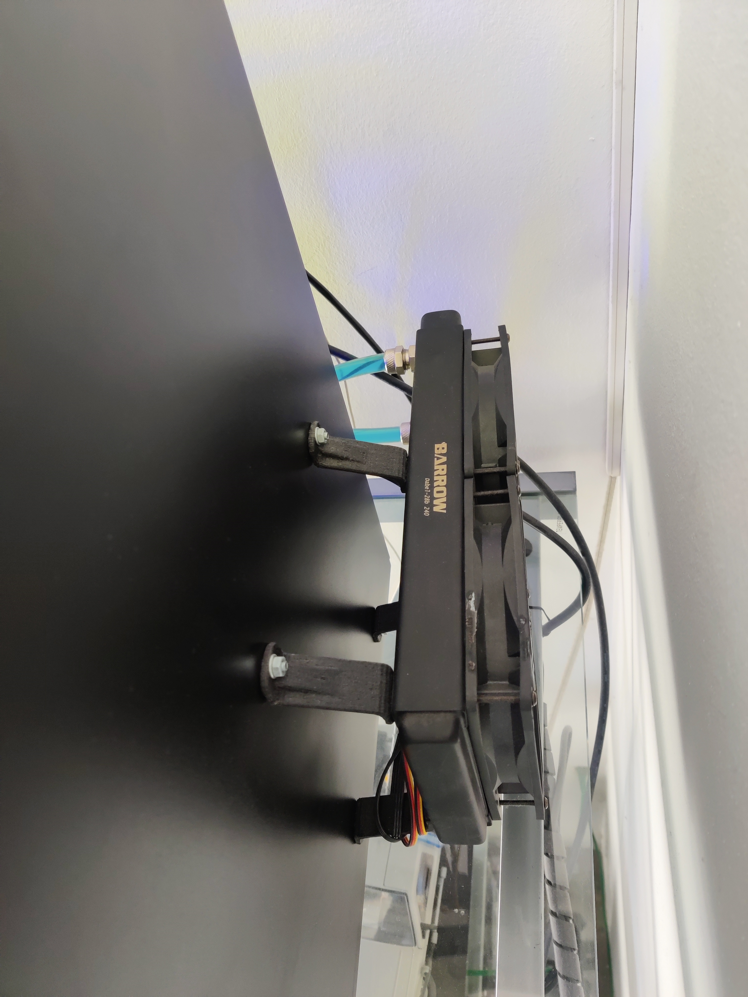

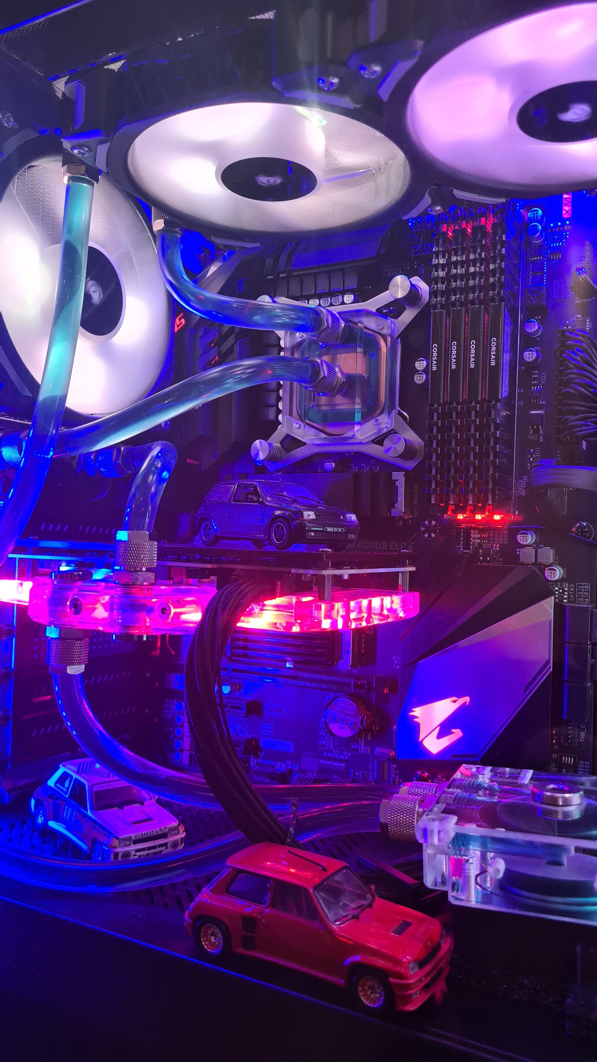

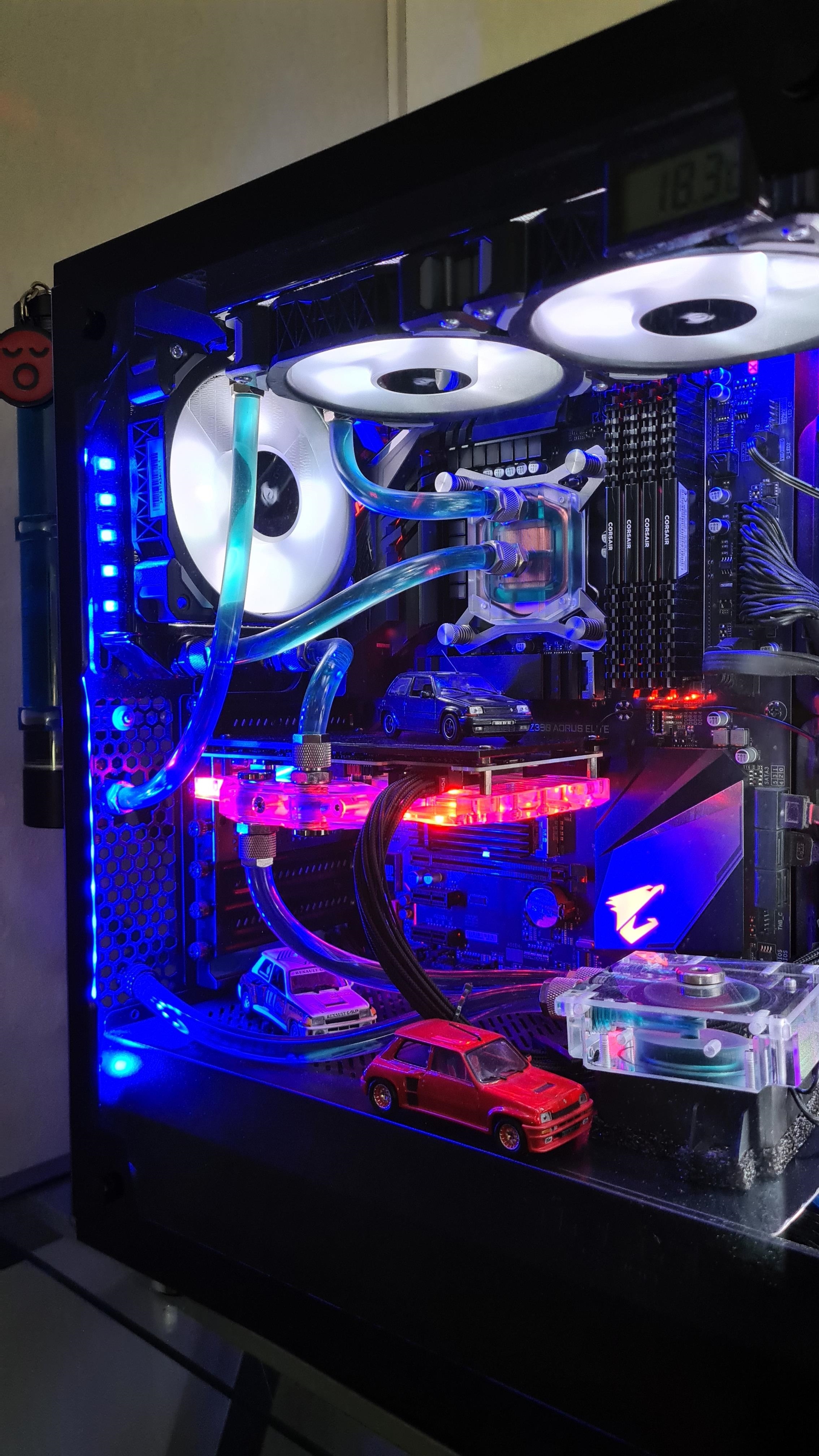

Du coup voilà quelques photos de la dernière évolution de la config
Qui normalement devrait rester comme ça pendant longtemps vu que la j'estime qu'elle est super niveau perf pour moi :d
Depuis que je me suis remis au pc sérieusement , j'arrête pas de faire évoluer la machine [:nicooo66:2]
Niveau water-cooling
CPU Heatkiller IV
GPU Bykski
Laiing DDC 4.1 /10w avec Top Plexi
Tygon 8/11
1 rad 120 + 2 rad 240
Mix liquide de refroidissement Auto + eau déminéralisée
https://rehost.diberie.com/Picture/Get/r/226307
https://rehost.diberie.com/Picture/Get/r/226309
https://rehost.diberie.com/Picture/Get/r/226315
https://rehost.diberie.com/Picture/Get/r/226312
https://rehost.diberie.com/Picture/Get/r/226314

j'aime le montage du rad en externe :D
après c'est dommage que ce soit pour un mettre un ptzi 240 :o
mais bel ensemble en tout cas !

Merci :d
Oui c'est vrai qu'avec du recul
Je l'avais même marqué sur le topic
Je regrette d'avoir mit un simple 240
Après niveau perf il suffit amplement ,mais j'aurais dû mettre plus gros oui :d

Tu as mis pâte thermique sous tes WB ou métal liquide ?

j'ai mit de l'Artic MX4 ( 1ere fois que je teste celle la )
par le passé je mettais de l'Artic Silver , j'ai testé aussi de la Grizzly Kryonaut
La Grizzly est pas mal
après la Silver et la Grizzly sont assez dure comme pâte

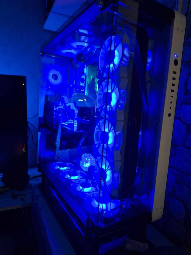

Moi heuresement que j'ai pas des ptit bras, parceque avec lui (22.6kg à vide :o, pas loin des 40kg je pense la :o)
https://i.goopics.net/800/tjin7u.jpg

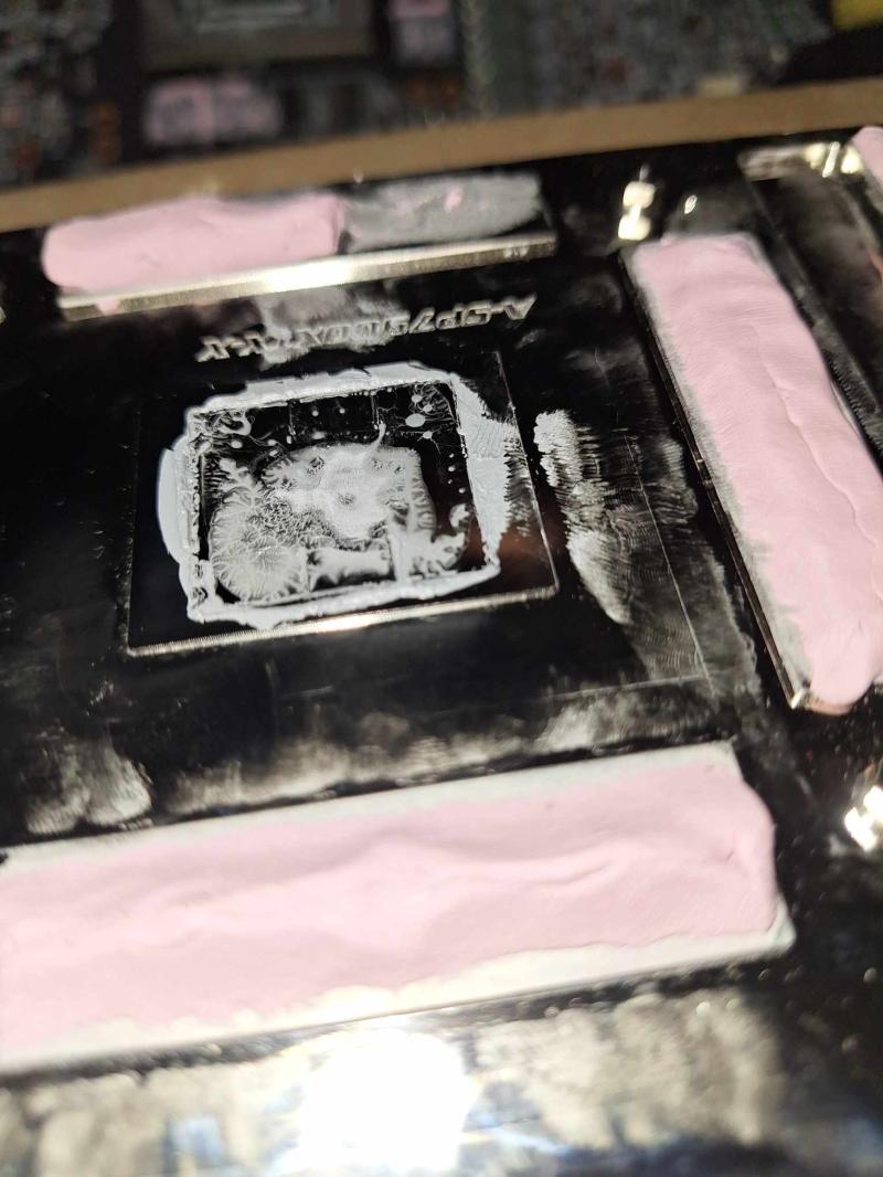

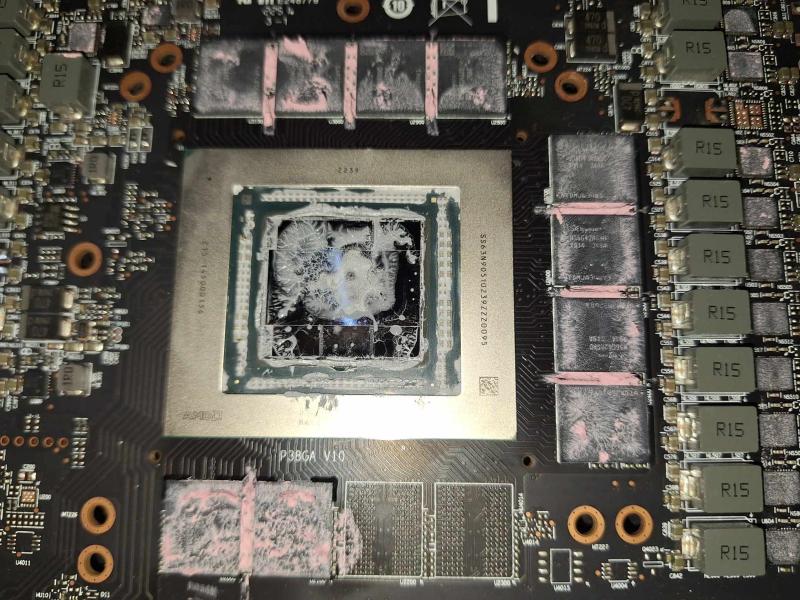

Et pour mon problème de hotspot @80°c je pense avoir trouvé le soucis.
Manque de pate thermique, surtout au centre.. Depuis que j'ai repast, c'est ok :) (thermal grizzly hydronaut)
https://i.goopics.net/800/1mo2t7.jpg

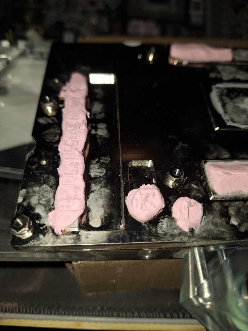

Et pour la "thermal putty" que j'ai mis pour remplacer les pads, bah j'ai juste eu à les reformer au démontage, et c'est reparti pour un tour ! :jap:
https://i.goopics.net/800/if3ymt.jpg
https://i.goopics.net/800/m2nv9j.jpg
64°c max pour la temp ram @2700Mhz et le core @2900mhz. (7900xt)

Faut une grue pour le soulever ton pc :o
Pareil pour moi au 1er montage j'avais eu la main trop légère sur la CG
Le hotspot s'envolait
