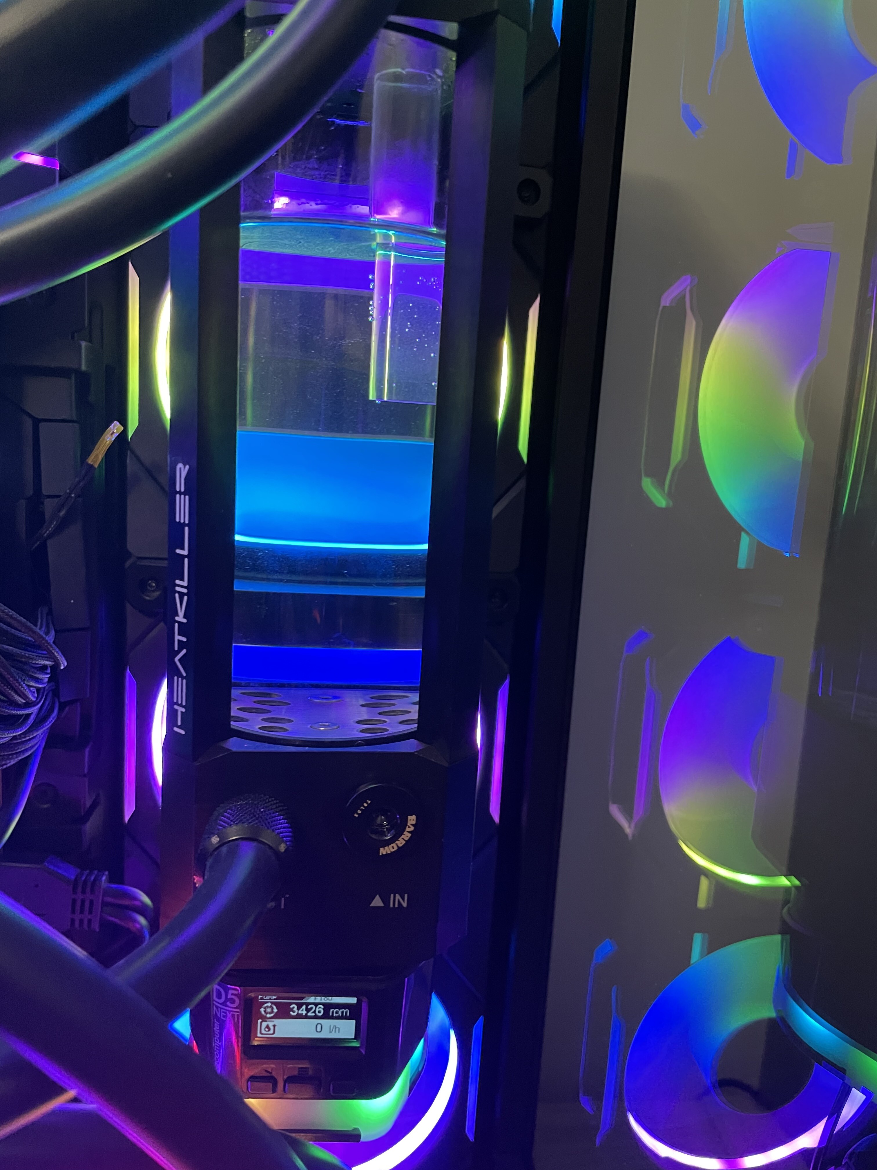

Hello les spécialistes,
Petite question technique.
Je vais refaire ma boucle (encore un grand merci @drmanhattan31 pour son dépannage) et j'ai une petite question.
Pour l'instant comme un naze, je n'ai pas fait de voie de purge (j'vais m'amuser tient).
J'ai le nécessaire (robinet, T, raccords), je voulais savoir (par simplicité de mise en place) si je pouvais coller directement mon robinet (avec un adaptateur mâle/mâle) sur le port "in" de mon réservoir :
https://img.super-h.fr/images/2023/ [...] 6dbde8.jpg
Je me dis que non puisqu'il s'agit de l'entrée et que le liquide est censé y être aspiré (et non expulsé).
Trouvez-vous mon idée stupide, ou je peux brancher mon robinet directement sur sur ce port ?
Merki d'avance pour vos lumières.

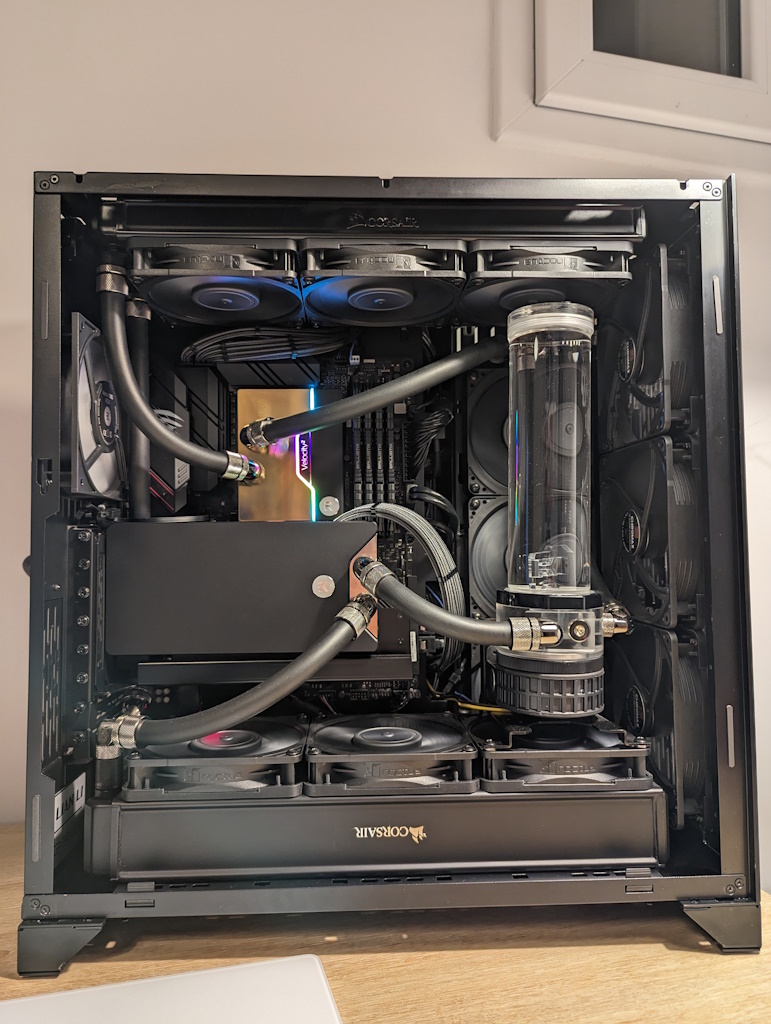

Salut la communauté  :hello:
J'avais posté un petit moment sur le topic et j'avais eu des soucis de flux d'air avec une configuration à trois radiateurs dans un O11 D XL : j'ai franchi récemment le pas chez Coldzero en achetant une façade "meshée" et personnalisée avec 3* Noctua 140 en entrée + changement de l'ensemble des ventilateurs radiateurs par des Noctua NF A12 (j'y ai laissé une couille au passage et ma femme également qui s'est barrée du jour au lendemain me laissant 2 gosses derrière moi et une barraque à gérer seul prétextant que mon PC comptait plus qu'elle - (vous êtes prévenu (c'est véridique ..)).
La différence est flagrante entre la façade en verre que j'avais avant et cette nouvelle façade avec les 3 ventilateurs :
- J'ai perdu 15° sur la CG (je suis passé de 60 @ 45 en burn)
- J'ai perdu globalement bien 15 degrés sur l'ensemble des VRM, SSD, Mobo, CPU, etc ..
- et ceci dans un silence d'or (ventilateur à 600 rpm au repos - et 1000 en jeux)
Quelques photos :
https://zupimages.net/up/23/48/i0ch.jpg
https://zupimages.net/up/23/48/5wb3.jpg
https://zupimages.net/up/23/48/oi6s.jpg
Message édité par Neil007 le 03-12-2023 à 18:49:40

Le seul souci que je vois, c'est 9 ventilos en extraction et 4 en admission... pas top pour la poussière.
Et l'air chaud extrait par le rad du bas va remonter le long des parois et être en partie réaspiré par les ventilos en admission.
Message édité par Poisson rouge le 03-12-2023 à 19:36:22

Pour la poussière, c'est vrai .. pour le rapport ventilateurs / Extraction et admission, les 3 en facades sont des 140 qui ont un flux d'air assez solide et le radiateur du bas c'est vrai évacue un peu d'air chaud mais surtout sur le côté vitrée (c'est bloquée par les pieds en face/bottom, je ne ressens pas les ventilateurs en admission en souffrir plus que ça.
