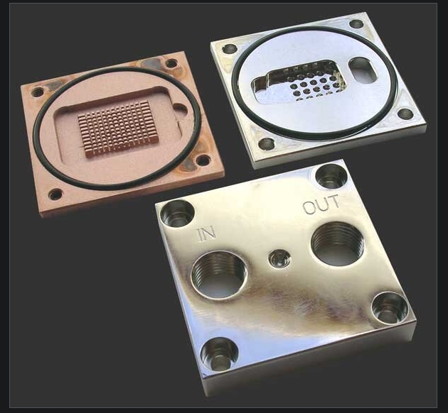

hello
sur ma boucle qui compte,  CPU , GPU , 240 + 240 + 120
j'ai toujours mon vieux Nexxxos XP qui date de l'époque de mon E6750
on peut dire qu'il en a vu passer des litres d'eau
celui ci
https://rehost.diberie.com/Picture/Get/f/223580
je me pose la question de le remplacer car le design du Maze date de 2004 je crois
il a servi sur mon 8600K et maintenant sur mon 9900KF
est ce que certains ont eu un 9900K et quel WB conseillez vous ?
si vous avez une température maxi sous OCCT par exemple a me communiquer pour vérifier si mon Nexxxos est vraiment a la rue ou pas ?
est ce qu'un waterblock de technologie récente permettrait de gagner en débit ? ou alors les nouveaux avec micro canaux sont encore plus restrictifs ?
merci :jap:

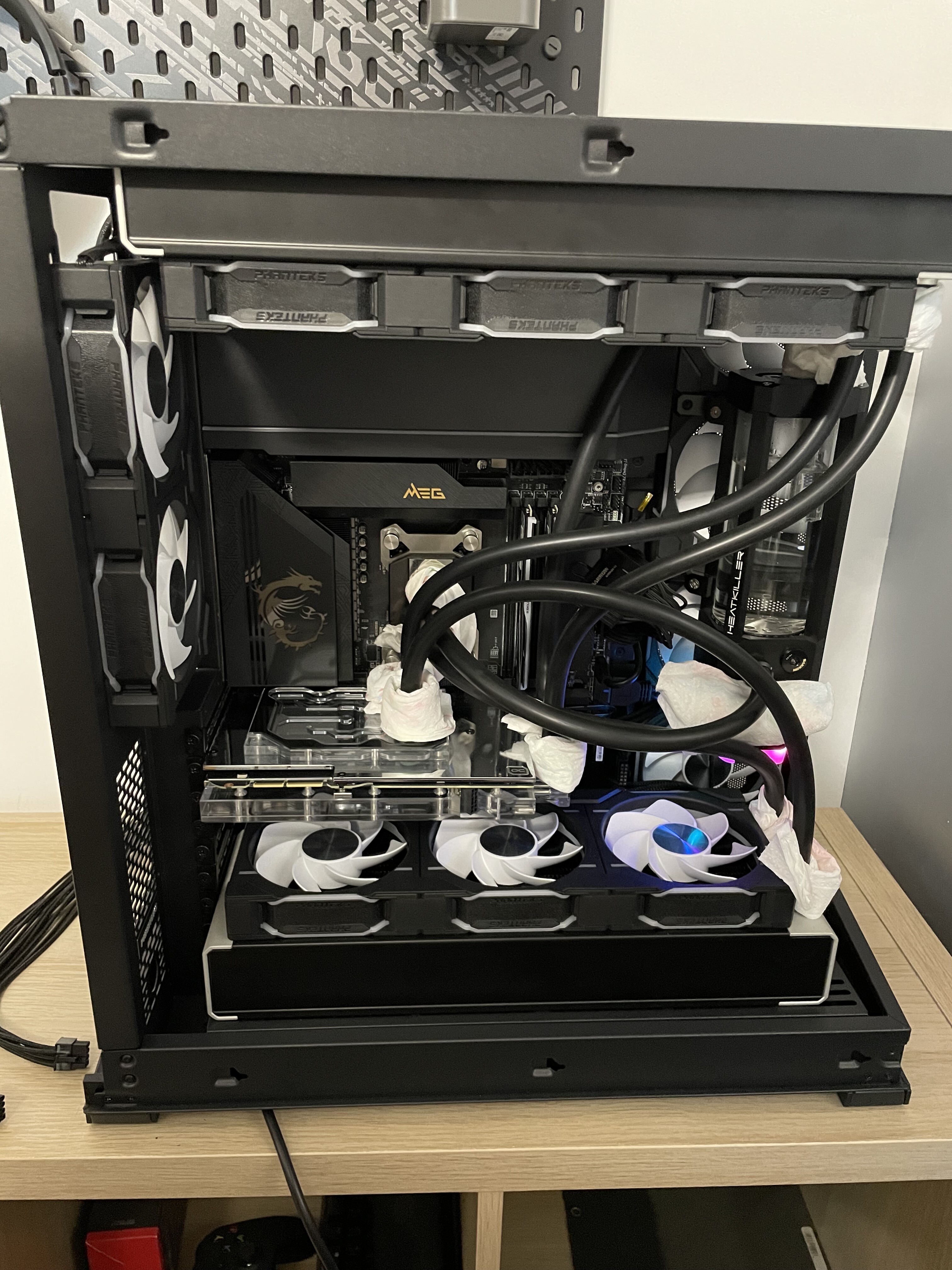

Ayé, je me suis attaqué à mon WC hier après-midi et tout c'est bien passé.
Je suis encore en mise en eau (depuis hier soir 19H, je ne sais pas quel est "l'idéal" : 12H, 24H) et aucune fuite, je n'ai aucun bruit parasite (bruit de bulles, glouglou) avec une pompe à 100%.
La T°C de l'eau est à 25°C pour une T°C ambiante de 20.3°C.
Une petite photo (pas taper :o c'est mon tout 1er, il doit y avoir des choses à améliorer sur l'ordre du circuit) :
https://img.super-h.fr/images/2023/11/20/e52184aa1c24d4baded1813111b16056.jpg
Message édité par ElMago31 le 20-11-2023 à 09:32:57
https://img.super-h.fr/images/2023/ [...] b16056.jpg
Avec du tuyau flexible? Je fais des mises en eau de 5-10 min, pour voir si quelque chose fuit. Pas grand intérêt de faire tourner plus longtemps avec du flexible. Si pas de soucis après 5min, c'est parti :)
Idem je plussoie
Des spaghettis ! [:un canard en hiver:2]
Avec une wb active de cg avec ses raccords en plein milieu ça ne facilite pas le raccordement et l'esthétisme de la boucle. J'aurais surement joué avec plus de raccords coudés pour éviter les longueurs de toyo
Peu importe l'emplacement des composants dans une boucle, avec un débit suffisant, la T° de l'eau est quasiment identique en tout point ;)

Tu as quel budget ?
n°2592995
bitubo
GT Turbo Addict
Posté le 20-11-2023 à 15:31:23  profilanswer
davids a écrit :
Tu as quel budget ?
J'ai pas spécialement établi encore de budget :d
Ce qui m'intéresse surtout c'est de savoir si je verrais une différence niveau efficacité
Et je me pose la question du débit
J'ai l'impression que le WB de ma 4070ti doit être un peu + restrictif que celui de ma 1080ti
Après j'ai pas de sonde de débit pour affirmer ou pas
n°2592996
En plus de 15 ans de wc... j'ai vu plusieurs fois (ici et nokyech) des fuites n'être visible qu'après plusieurs heures (parfois jours).
Si on recommande 24h de test, pompe alimenté mais matos non alimenté, c'est pas pour rien.
Message édité par Poisson rouge le 20-11-2023 à 15:50:11

Sur du flexible? Si oui, autant pour moi.
Perso, jamais eu de soucis, même y a 20 ans avec des raccords plastique, des changements de diamètre dans tous les sens et des pompes pas trop adaptées :D
Try not. Do. Or do not. There is no try. - Yoda

Posté le 20-11-2023 à 16:05:18  profilanswer
Le dernier alphacool est très bon
Je ne sais pas si il est compatible avec ton socket
Sinon heat killer
Pour le côté restrictif je ne sais pas (regarde les tests sur techpowerup)
Mais une pompe suffit pour deux waterblock
n°2592999
Sinon heat killer
Je vais regarder
Alphacool tu parles du Core 1 ?
Je crois qu'il fait que socket 1700
Mon socket c'est 1151 :/
Je vais regarder les heatkiller et les tests  :jap:

bitubo
GT Turbo Addict
Posté le 20-11-2023 à 18:26:40  profilanswer
j'ai regardé un peu les modèles EK et Heatkiller IV basic / pro
niveau débit a priori le meilleur est le Heatkiller IV basic
a priori mon vieux NExxxos XP est réputé comme bcp restrictif sur des vieux tests que j'ai pu retrouver
en basic ils proposent le Plexi ou l'Acetal noir
c'est solide le Plexi des WB CPU ?
en Plexi j'ai eu que 2 WB GPU mais c'est vachement épais au niveau des filetages
pas envie de le fendre en 2 au serrage des embouts  :whistle:

jm97411
Posté le 23-11-2023 à 11:05:52  profilanswer
Salut, bon j'ai la V2 de mon boitier, j'ai ajouter un filtre et un indicateur de flux (qui tourne pas, mais je vais bientôt le changer... et aussi test le tube bleu )
https://i.goopics.net/800/j4pur3.jpg
https://i.goopics.net/800/vka91k.jpg
J'ai repast la Cg et changer le waterblock.
Les deux rads sont maintenant en push-pull en intake (j'ai fabriquer des pied plus haut pour le rad du bas ). J'ai enlever le support des ventilateurs de devant pour donner plus un effet "aquarium".
Il y as encore des trucs à faire :o
