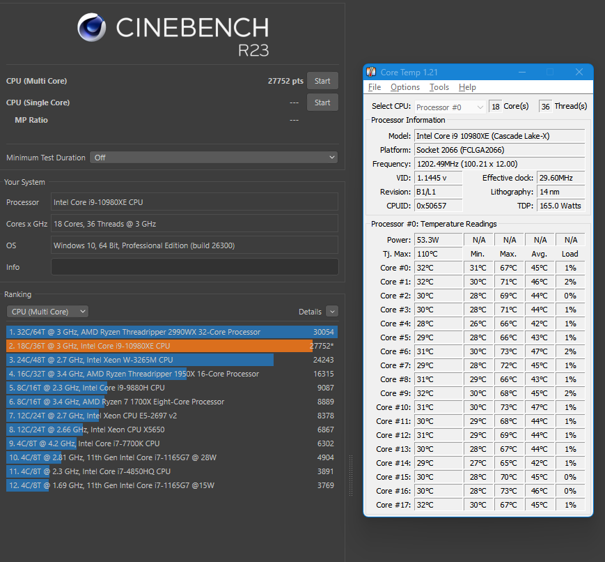

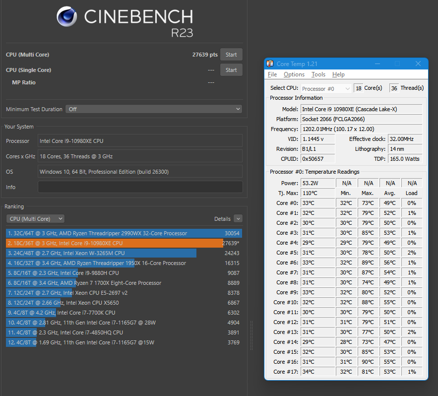

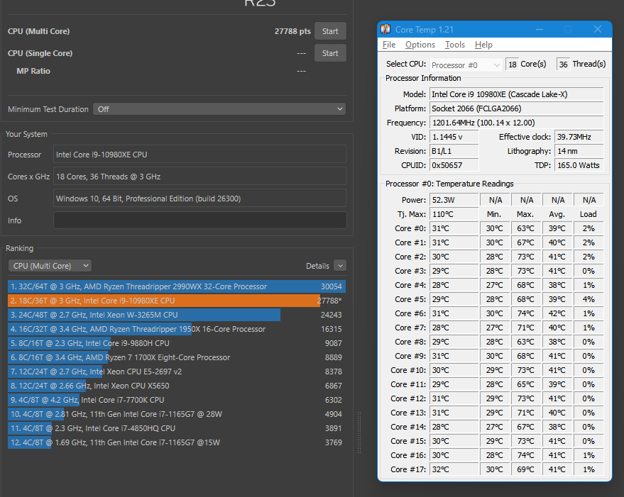

Je le ferai quand je ferai son repast si c'est mieux que la pate
Sinon, 2eme tentative avec la Duronaut, je confirme la 1ere fois je n'en avais pas assez mis...
Voilà ce que ça donne quand on démonte pas le PC depuis 6 ans (hormis vidanger la loop) :whistle:
Nettement mieux que le 1er montage, sur les 18 cores, j'en ai quelques uns avec quelques degrés de gagnés, sur d'autres même temp. et sur d'autres perdu quelques °C
Je pense que l'application n'était pas encore "parfaite" (temp ambiante pareil je dirais 1, 2°C près)
Kryonaut qui datait de 6 ans.... / Duronaut fraichement monté
https://i.ibb.co/VpjPvMtj/CB-R23-Kryonaut.png  https://i.ibb.co/TD0FbwVr/Duronaut-2.png
Et 1er montage de la Duronaut.... :pfff:
https://i.ibb.co/cSPjGb6H/CB-R23-Duronaut.png
Températures prises après la 4ème pass de R23
Je retesterai dans quelques jours, 1 semaine voir ce que ça donne, et si y a mieux à faire pour l'application
Message édité par tistou77 le 13-10-2026 à 15:32:12

Bon, j'ai re testé avec la Kryonaut, certaines temp. (et les mêmes cores) sont moins bonne qu'avec le montage précédent (et Kryonaut en place depuis 6 ans...)
Je comprend plus rien :pfff:
Je referai un montage, et je redémonterai/remonterai le WB Magnitude, peut-être que quelque chose c'est "mal placé" quand je l'ai remonté mais bizarre
Bien la 1ère fois que cela m'arrive, mais faut un début à tout
Je me suis demandé si ce n'était pas la Kryonaut qui était trop vieille, mais même problème sur les mêmes cores qu'en testant la Duronaut
Le problème viendrai plus du montage (WB lui même ou WB sur le CPU) ?
Message édité par tistou77 le 20-10-2026 à 14:06:12

Ou trop de pate...
Soit ton WB/IHS (ou les deux) est vraiment concave soit en effet tu serres trop. Pour tester, prends un réglet ou autre chose de bien droit, tu poses sur la surface en diagonale puis perpendiculaire et tu regardes horizontalement si tu veux de la lumiere au milieu/sur les côtés ça te dira directement si tu es concave/convexe
Aussi pour le serrage, moi j'applique la règle qui va bien : 1----------3
                                                                                    4----------2
un/deux tours de vis maxi à chaque passage pour le serrage et 5 points de pasta, un plus gros blob au centre, 4 dans les coins équidistant avec les coins et le blob du centre. Jamais eu de souci
Message édité par luttymiix le 23-10-2026 à 10:23:12
Mon petit coin Achat/Ventes
n°2602669
tistou77
Geek Inside!!
Posté le 23-10-2026 à 10:51:16  profilanswer
                                                                                    4----------2
Merci pour ta réponse, lors du dernier démontage, l'empreinte de la pate était mieux "réparti"
Je serre en suivant les recommandations d'EKWB, d'ailleurs c'est comme ton sens, et toujours en croix et 1/4 de tour à chaque fois, pour le dernier montage, j'ai inversé en faisant 4-3-2-1
J'ai vérifié la planéité de l'iHS et WB, l'IHS est plat, aucun jour entre la règle et celui ci hormis sur 1 millième où un petit jour passe, et le WB est légèrement concave, mais de très peu,
Ou après 6 ans l'IHS et le WB se sont "mieux épousé" et le démontage/remontage à "cassé" cela, même d'1 milliéme d'où cette hausse de température sur certains cores ou c'est autre chose
J'ai aussi vérifié les ressorts, ils sont tous à la même longuer, à 0.01mm près
Je posterai les photos de l'IHS et WB, mais photos médicores
Et je verrai avec EKWB si ça vaut le coup de tester la cold plate "plate" puisque l'IHS est plat, mais je doute d'un quelquonque gain
Message édité par tistou77 le 24-10-2026 à 08:19:35
