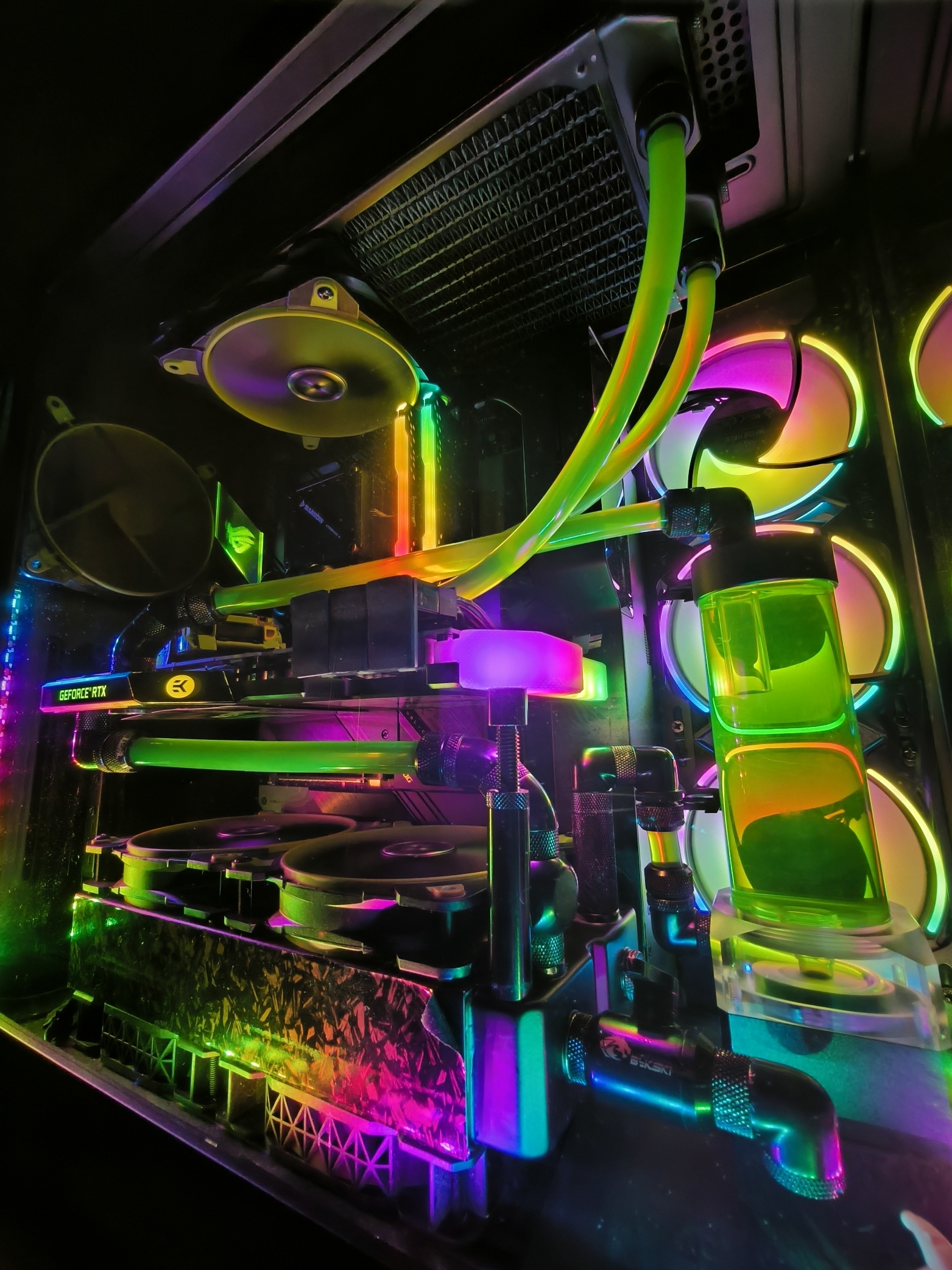

HeatKiller IV reçu aujourd'hui et monté dans la foulée :)
j'ai du perdre facile 15-20 degrès en full sous OCCT
j'ai profité pour re-démonter ma 4070Ti car j'avais trop en température GPU et le Hotspot j'en parle même pas
pire que de l'aircooling
genre sur un 3Dmark elle devait monter a 64 facile avec un hotspot 20 voir 25 degrès de + par moment :pt1cable: :pt1cable:
j'avais pas assez mit de pate thermique
la j'ai mit une bonne tartine
elle monte a 47 degrès sous 3Dmark et un hotpost 9 degrès de +
ce qui est très correct
super content du résultat :love: :love: :love:
petite photo vite fait ( désolé faite a travers la vitre :d )
https://rehost.diberie.com/Picture/Get/r/225772

j'ai rajouté une photo vite faite a l'instant avec le tel :d dans le post
sous cyberpunk avec tout a fond 1080P ray tracing a gogo et UnderVolt
 maintenant ça tourne a 38-40 degrès :love:
Sympa :)
Config sans réservoir?
Try not. Do. Or do not. There is no try. - Yoda
n°2593103
bitubo
GT Turbo Addict
Posté le 24-11-2023 à 10:06:17  profilanswer
Darkbl4de a écrit :
Sympa :)
Non il y en a un :)
Le réservoir est a l'arrière du pc côté connectique
Et un rad 240 est sur la plaque latérale de l'autre côté :d
Je remettrais des photos complètes quand je rentre du boulot pour donner un aperçu
Je sais que je me dis ça a chaque fois que je remonte le pc
Mais la je pense que la config ne bougera plus pendant un bon moment :d
Ou alors juste un gros nvme pour en basculer un sur celui de ma fille
Message édité par bitubo le 24-11-2023 à 10:07:36

J'ai monté le mien comme ça
Si ça peut t'aider ?
On est d'accord que ton entrée c'est celle du bas sur ton block ?
Si oui, j'suis bon pour une purge et un remontage :o
Pas grave ça me fera la main :o
n°2593143
bitubo
GT Turbo Addict
Posté le 25-11-2023 à 19:07:10  profilanswer
Oui celle du centre c'est l'entrée
Et celle sur le bord du WB c'est la sortie

Posté le 25-11-2023 à 19:13:19  profilanswer
J'ai lu sur les divers essais qu'il pouvait être monté un peu dans tous les sens
Par contre tjrs brancher le tuyau d'entrée au milieu
Ce qui est logique pour bien disperser la chaleur du cpu direct au coeur du waterblock
Bien que ma 1080ti était branché dans le mauvais sens et j'ai jamais dépassé les 45 degrés :d
