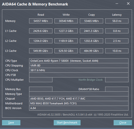

Bordel a écrit :
Au fait, j'ai l'impression que la dernière maj de W11 fait du bien sur L3/:
https://zupimages.net/up/21/45/ftyk.png
Edit: avec la bonne image, c'est mieux :o
J'ai le même combo processeur et carte mère et j'ai 10ns de plus de latence mémoire en DDR 4 4000mhz en cl16.
J'ai loupé un truc?
"le prix passe, la qualité reste"
J'ai loupé un truc?
J'ai dû le faire en mode sans échec je pense.
