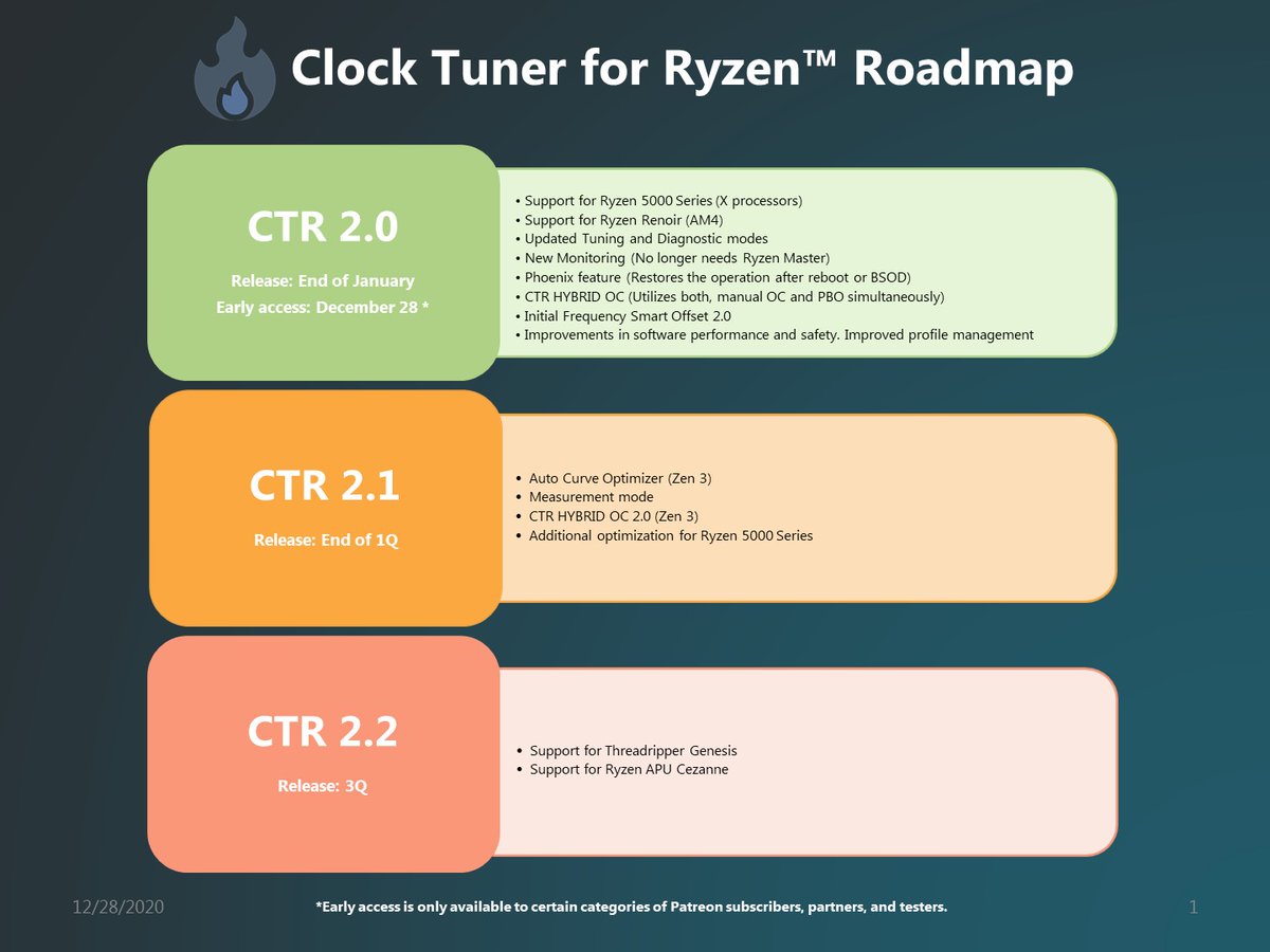

Version de Clock Tuner for Ryzen (CTR) 2.0/2.1/2.2 à venir:
Le logiciel CTR 2.0 prendra désormais en charge les processeurs basés sur Zen3 et les outils d'overclocking avancés.
L'outil offrira désormais un mode OC hybride (équivalent DOC chez ASUS mais en software), ce qui rend fondamentalement la tâche d'optimisation encore plus simple qu'auparavant.
Le mode hybride est une combinaison d'options de d'overclocking manuelle et standard et sera disponibles dans l'application.
Il sera livré avec deux profils:
- P1 pour les meilleures performances CCX
- P2 (également connu sous le nom de profil de jeu) qui débloquera des fréquences plus élevées pour plusieurs cœurs plutôt qu'un seul cœur.
Une autre grande amélioration, une nouvelle technologie de surveillance, qui ne repose plus sur les pilotes de chipset Ryzen Master et AMD.
En d'autres termes, il n'est plus nécessaire d'installer Ryzen Master lors de l'utilisation de CTR 2.0.
L'outil demandera en fait des données au processeur à une résolution beaucoup plus élevée qu'auparavant, 1 ms lorsque le processeur est inactif et 7 ms lorsque tous les cœurs sont chargés.
Clock Tuner for Ryzen 2.0 est également livré avec une nouvelle interface utilisateur, sombre, un nouveau mode de diagnostic et une journalisation avancée.
La version 2.0 devrait bientôt être disponible, courant du mois de janvier 2021 (on connaitra la date exacte semaine prochaine - S02/21)
Une version 2.1 devrait être lancée au premier trimestre 2021.
Elle fournira le curve optimizer automatique pour les processeurs Zen3 (la version 2.0 ne proposera pour l'instant qu'un mode manuel), une nouvelle version d'overclocking hybride et un nouveau mode de mesure.
La version 2.2 devrait être lancée au troisième trimestre.
Elle prendra en charge la série AMD Ryzen Threadripper 5000 ainsi que les processeurs mobiles Ryzen 5000 basés sur Zen3 (Cezanne).
Roadmap:
https://pbs.twimg.com/media/EqUYaEsXAAMeAyD?format=jpg&name=medium
https://pbs.twimg.com/media/EqUYaEvXMAEwffj?format=jpg&name=medium
https://pbs.twimg.com/media/EqUYaEtXYAAhPaN?format=jpg&name=medium
https://pbs.twimg.com/media/EqUYaE1XUAEf4at?format=jpg&name=medium
https://cdn.videocardz.com/1/2020/12/Clock-Tuner-Features.jpg
Source: https://twitter.com/1usmus?lang=fr
