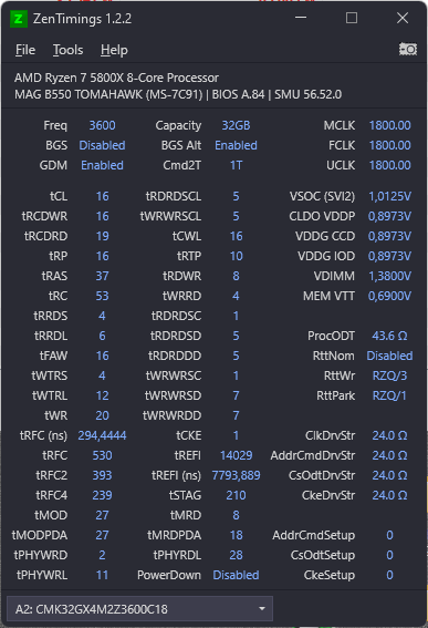

J'ai pris un restart W11 dans la gueule en début d'aprem, je me demande si ce n'est pas elle, donc j'ai rebaissé un peu:
https://zupimages.net/up/21/45/w7vk.png
Mais comme dit hanok, vaut mieux passer sur le topic à des couettes  ;)
