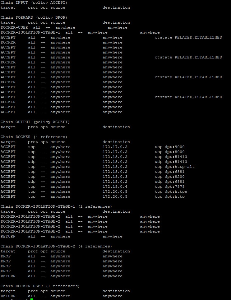

fleafly
Posté le 18-03-2020 à 14:16:12  profilanswer
Voili
https://rehost.diberie.com/Uploads/ [...] .0.pic.jpg
Message édité par fleafly le 18-03-2020 à 14:18:53

J'accède pourtant encore bien a mes autres services : Nextcloud, portainer, Radarr, Duplicati...
Je ne comprend pas.
Y'a t-il un moyen de forcer le port d'OMV sur le 81 ? Sans passer par omv-firstaid. Pour essayer...

Posté le 19-03-2020 à 12:58:01  profilanswer
Je ne comprend pas.
Tu as suivi la vidéo de technodadlife?
J'avais fait pareil, et ça ma foutu le bordel je n'arrivais plus à accéder à mes autres services. Au final, au lieu de changer le port de OMV, j'ai changé ceux de nextcloud dans le container.
Sinon, j'essaie de passer sous OMV5 pour me changer les idées, quelle est la solution la plus simple pour installer lets encrypt avec des sous domaines pour accéder à mes différents services ? Je l'avait fait avec OMV4, mais là avec Portainer, je suis un peu perdu car par exemple je ne peux pas appliquer les extra arguments de la vidéo sur le sujet de technodadlife...

n°1445749
fleafly
Posté le 20-03-2020 à 10:51:52  profilanswer
Pas la sienne mais celle d'un autre que j'aime bien ;)
Problem solved : une modification inutile (et de trop) dans nginx.conf :)
