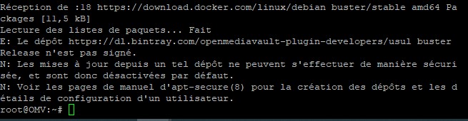

Manquant de temps et de compétences, j'ai décidé de reconfigurer mon serveur.
Je suis enfin allé déterrer mon serveur, fait des backups et ai entrepris de le reconfigurer en OMV seul (sans virtualisation).
Install faite (plusieurs fois en fait), je me retrouve bloqué lors de la mise en place d'OMV Extras.
https://rehost.diberie.com/Uploads/0/20200314-124129-2cfc29b7-61ba-4174-afae-39e51023a6d1.0.pic.jpg
Je suis pourtant persuadé que lors de ma première install d'hier (avant que je ne recommence), ça avait fonctionné, j'avais pu installer plugins et autres docker
La j'ai essayé plusieurs fois et ca merdouille à chaque fois (OMV extras est bien ajouté a la GUI mais tout le reste ne fonctionne plus)...  :(
Et avec le forum OMV down, ca n'aide pas.
La commande qui merde :
wget -O - https://github.com/OpenMediaVault-P [...] er/install | bash
Version d'OMV :
openmediavault_5.3.4-amd64
Vous voulez bien m'aider ?
n°1445576
eeeinstein
Électricien au CERN
Posté le 14-03-2020 à 18:30:51  profilanswer
Qu'est-ce que tu t'emmerdes en ligne de commande, dl le .deb et balance le sur l'interface admin et roulez..
La procédure est en fp
Message édité par eeeinstein le 14-03-2020 à 18:31:10

fleafly
Posté le 18-03-2020 à 14:03:11  profilanswer
J'ai un petit souci avec mon OMV.
Je viens d'y installer Nextcloud via Portainer sans encombres (ou presque). J'y accède sans problème de l'extérieur (forward des 80 et 443, dusckdns, letsencrypt)
J'avais au préalable changé le port de la WebUI d'OMV sur le 81 de façon a libérer le 80 et j'y accédait sans problème.
A la fin de la configuration de nextcloud, j'ai rebooté le serveur et ne parviens plus désormais à accéder à la WebUI : "ERR_CONNECTION_REFUSED"
J'ai tenté à tout hasard de reforcer le port au 81 via "configure web control panel" de omv-firstaid mais un message d'erreur m'est renvoyé : "ERROR: __init__() got an unexpected keyword argument 'http_status_code'"
Auriez vous une idée du problème ?
Message édité par fleafly le 18-03-2020 à 14:03:57
n°1445693
SuperSic
Posté le 18-03-2020 à 14:04:44  profilanswer
iptables qui traine ?
"Les soldats vivent. Et se demandent pourquoi." Toubib (La Compagnie noire) | [TU] Pronomoo
n°1445694
fleafly
Posté le 18-03-2020 à 14:16:12  profilanswer
Voili
https://rehost.diberie.com/Uploads/0/20200318-141836-25eb1a81-0f20-4062-9b16-c4ba1e68e0b6.0.pic.jpg
Message édité par fleafly le 18-03-2020 à 14:18:53
