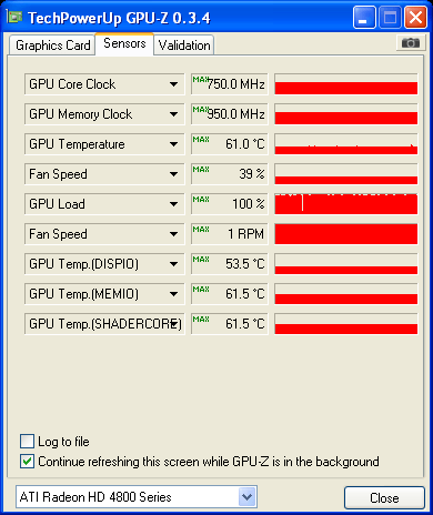

Posté le 06-08-2009 à 09:50:33  profilanswer
Yop,
question surement deja posée mais, les 3 sondes temperature d'une 4870, elles correspondent a quoi physiquement?
par exemple memIO, c'est bien la vram? où se trouve la sonde?
voila, merci :)
j'suis en plein occt avec la carte maintenant en water... c'est assez impressionnant  :ouch:
edit:
apres 10min d'occt gpu shader 3
http://gpuz.techpowerup.com/09/08/06/gpr.png
Message édité par TheCreator le 06-08-2009 à 10:03:13

Yoyo_5
Posté le 06-08-2009 à 10:10:58  profilanswer
TheCreator a écrit :
Yop,
voila, merci :)
edit:
MEMIO pour moi, c'est le contrôleur RAM. En fait les 3 sondes sont sur le GPU. :jap:
