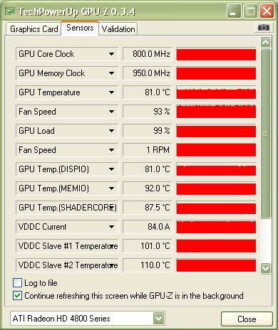

Bon bah vu que je m'ennuye today je fais mumuse avec Voltage Factory sur ma 4870... :o
Après un essai de Furmark à 825/4000 à Vstock résultant en un plantage au bout de 2'30 (pour cause de surchauffe VRM? ils étaient à 105°C...), je fais le test du Vcore mini pour tenir à 750/4000.
Pour le moment, à 1.2v j'ai 70/78/70°C au GPU (shaders/mem IO/disp IO) et 99/98/100°C aux VRM.
Voyons jusqu'où on peut descendre [:ddr555]
Dark-Njeul > euh oui mais bon, le score global de 3DMark06 tu sais... je fais le même avec une 4870, fatalement puisque tu as vraisemblablement un quad qui le gonfle artificiellement.
Edit: petite déception... 1.18v mini.
Message édité par Gigathlon le 09-05-2009 à 14:01:57

je viens de monter le Musashi sur la Sapphire HD4870 Toxic 1Go :
30° dispio, 30° mémio, 30° shader en Idle 100/200
55° dispio, 63° mémio, 56° shader sous Crysis 780/1000
les deux ventils au mini, je n'entends que ceux du boitier  :jap:
Furmark stability eXtrem postprocess AA8 1680x1050 plante au bout de 5min ventil mini, ventil max 69°/79°/74° après 10 min

Simsou
Posté le 10-05-2009 à 20:06:28  profilanswer
Hop voila j'ai refait le montage d'un ventilo sur le rad de ma pcs +. Celui que j'avais jusqu'a maintenant était un Noiseblocker S2 (2000 tpm max), régulé par la carte mère (en gros 1400 tpm en permanence). L'objectif du nouveau montage était de mettre un ventilo plus puissant (le Noiseblocker S4, 3000 tpm) mais régulé par la cg (via ATT ou son bios).
Je n'ai pas pris de photos du démontage du ventilo, une pince coupante suffit à le désosser, et j'ai retiré la prises 3 pins.
Deuxième étape : déshabillage de la cg:
http://nsa08.casimages.com/img/2009/05/10/mini_090510075103971429.jpg
Troisième étape : Démontage du ventilo (rad nu donc) :
http://nsa08.casimages.com/img/2009/05/10/mini_090510075136487421.jpg
Quatrième étape, fabrication d'une cale pour poser le ventilo, le centre du rad étant en légère dépression par rapport aux ailettes :
http://nsa08.casimages.com/img/2009/05/10/mini_090510075202651319.jpg
ici la cale est en carte, colée avec de la super glue, on verra que c'était pas forcément une bonne idée :D
Cinquième étape, plaçage du ventilo Noiseblocker :
http://nsa07.casimages.com/img/2009/05/10/mini_090510075218593955.jpg
Sixième étape, remontage du cache et du rad sur la carte :
http://nsa08.casimages.com/img/2009/05/10/mini_090510075257594068.jpg
Petit zoom sur le montage de la prise :
http://nsa07.casimages.com/img/2009/05/10/mini_090510075309471848.jpg
On voit pas grande chose, en fait j'ai gardé la prise d'origine du ventilateur de base (donc j'ai enlevé les pins du ventilo) et j'ai rentré (en force) les pins rouge et noir (et je les ait scotchés).
Voila un pti Furmark :
http://gpuz.techpowerup.com/09/05/10/bhx.png
Le ventilo oscille entre 92 et 100%, mais la température est stable (6 min au moment du screen).
Pour la cale, j'ai été optimiste, après un premier Furmark, la colle et le scotch double face que j'avais utilisé ont lachés, le ventilo s'est détaché pour tomber sur la carte d'acquisition vidéo.  [:cerveau kunks]
Deuxième montage, j'accroche un peu mieux la cale, Furmark, Furmark fini .... bam  [:kunks] , deuxième fois qu'elle lâche.
Cette fois la cale (toujours en carton  [:tinostar] ) est vissé sur le rad (il y a un trou pour le ventilo d'origine) et tiens bien après quelques Furmark :D
En 2D le ventilo est très silencieux, pour des températures de 50° partout (entre 48° pour le gpu et 52° pour les vrm).
Bref une modif assez simple à faire, propre et pratique.
Content :D
