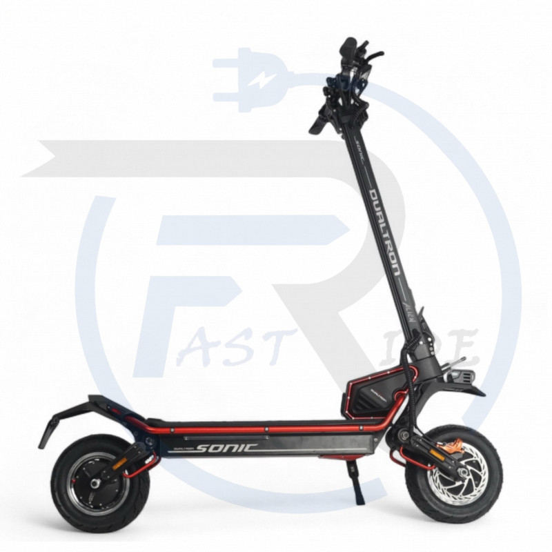

(Je viens de voir aussi la Dualtron Sonic double moteur & 14 kilos à 800e sur le site du constructeur - peut-être une erreur de prix - mais du coup j'hésite à prendre une seconde trott très, très légère..)

présentation vidéo détaillée, avec plein de surprises, en décortiquant complètement la nouvelle grosse trottinette MiniMotors Dualtron Sonic Alien
Trottinette Dualtron Sonic Alien 72 V, 40 Ah, 110 km/h, freins 4 pistions et pneus 11 pouces tubeless
https://fastride.fr/18734-large_default/trottinette-electrique-dualtron-sonic-alien-model-a.jpg
https://youtu.be/Cv7DcFH4Dvg
FastRide, sur YT, le 30/10/2025
plusieurs points très intéressants et nouveaux:
- puissance des contrôleurs: 2 contrôleurs de 72V x 70A = 2 x 5040W = 10080W!
- batterie endurante: 72V x 40Ah = 2880Wh (= une autonomie de ~3,5h à toute puissance)
- solide châssis monobloc, tout en aluminium;
- la jonction, le "cou", le "col" ou la "banane" monobloc et soudée au châssis;
- les freins Nutt d'un nouveau type, toujours hydrauliques, mais:
  à 4 pistons, avec un levier à main pour le frein arrière et un levier à main pour actionner en même temps tant le frein avant qu'arrière;
- suspensions d'un nouveau type;
- tous les câbles sont munis de connecteurs, ce qui est très pratique pour les entretiens, réparations et autres besoins de démontage;
- la valve de soupape sur chaque roue motrice pour évacuer la chaleur en roulant (solution mécanique pour garder les moteurs étanches);
- le nouvel ordinateur de bord, avec grand écran et capteur de luminosité;
- le guidon à la fois pliable et légèrement cintré;
- les commodos et autres boutons de commande modernisés;
- le puissant phare avant fixé solidement sur le garde-boue avant;
- le klaxon dans la jonction entre le plateau et la colonne de direction;
- l'étanchéité mieux soignée: châssis monolithique bien fermé, joints souples un peu partout, moteurs fermés avec soupape.
au-delà de l'encombrement et du poids du "bestiau", les gros points noirs, à mon sens, sont les gardes-boue: pour éviter les éclaboussures, les projections, il faudrait (en plus ou à la place?) des couvercles, éventuellement en partie en tissu, enrobant par le dessus et sur les côtés quasi toute la moitié supérieure des roues, tant les pneus, qu'une bonne partie des moteurs, que les freins (disques + étriers)
les freins avec répartiteur avant-arrière me font penser aux HopeTech présentés il y a quelques années déjà sur ce topique: https://forum.hardware.fr/hfr/Discu [...] #t61589620
c'est une bonne chose pour le freinage d'urgence, à la fois puissant et maîtrisé
on voit au résultat, à l'évolution des produits, que les concepteurs & fabricants intègrent petit à petit les attentes, demandes, exigences, les cahiers des charges des consommateurs-utilisateurs expérimentés, commerçants-réparateurs sérieux, testeurs critiques et influenceurs, comme nous, qui communiquons ici ouvertement depuis de nombreuses années nos commentaires et desiderata (ce topique, datant du 6/4/2008, soit 17,5 ans, compte actuellement: 1.351.740 vues et 13.787 postes, sur 345 pages) :love:
ce vrai nouveau modèle de la marque coréenne relève le standard!  :sol:
une fois n'est pas coutume, MiniMotors Dualtron nous sort enfin un tas de nouveautés, d'innovations, d'améliorations; bravo!  [:simonh14]
merci à Julien, alias JuJu, et l'équipe de FastRide de démembrer ainsi les nouveaux modèles, pour bien voir et comprendre les produits, pour en percevoir les qualités et faiblesses; vous êtes les seuls à faire tout cela et d'en diffuser les vidéos!
[:al_bundy]  :jap:

[:lagoon42]
On s'approche de la trot' idéale mais bon, 4000 balles et 40kg, faut en vouloir :/

ce qui m'intéresse surtout ce sont les progrès marquant un nouveau standard qui devraient se généraliser
ce modèle n'est pas juste un de plus, mais un considérable bond en avant
je suis impressionné p.ex. par les nouveaux freins Nutt à 4 pistons et sa répartition du freinage, comme j'en parlais et attendais depuis des années (cf. ma présentation sur les Hope Tech): un levier pour du 100% arr. et l'autre levier pour du 50%-50% partagé av. + arr.
tout comme Teverun a intégré des moteurs Bosch sur sa nouvelle Fighter Mini, j'aimerais que les bons pneus PMT tubeless de min 10" x 3" soient montés d'origine
même si l'évolution est plutôt lente, en une décennie les trotts ont tout de même bien progressé qualitativement
parmi les progrès, je note généralement sur les modèles récents, toutes marques confondues:
- des châssis, colonnes, bras et cols plus résistants, avec nettement moins de risques de casse
- de meilleurs batteries
- de meilleurs contrôleurs
- des Battery Management Systems ou BMS de plus en plus intelligents, gérant mieux la puissance, la motricité et l'énergie
- un meilleur câblage et une bien meilleure connectique
- des ordinateurs de bord plus évolués, avec grand écran en couleurs
- des commodos plus soignés
- la généralisation du signal électrique sinusoïdal, pour moins d'à-coups
- enfin une étanchéité contre la pluie
- de grands pneus gonflables tubeless autocicatrisant de 10" à 11" x 3" et plus, et de gomme adhérant mieux, avec surtout l'italien PMT qui se démarque
- des freins nettement plus fiables que la camelote des débuts, comme: Jak et Repute
- la généralisation de 2 freins mécaniques (y compris hydrauliques, qui est techniquement également mécanique, en physique: la mécanique des fluides) + au moins 1 frein électromagnétique KERS
- l'éclairage qui commence à devenir convenable
- la suspension présente sur de plus en plus de nouveaux modèles, même de petites et moyennes tailles
- plus de choix en 2 roues motrices
- plus de valeur pour le prix, moins de camelote vendue très chère
mais, comme tu dis, l'encombrement et le poids sont un vrai problème, nécessitant beaucoup plus d'attention de la part des concepteurs: il faut réussir à trouver le moyen de faire de puissantes double roues motrices, intégralement suspendues de ~1,15m de long, tout en offrant l'espace suffisant sur le plateau, et <30 kg
et je rajoute: je ne comprends pas pourquoi, alors que cela ne coûte rien, les fabricants ne prévoient pas systématiquement des gardes-boue couvrants entièrement les roues, incluant: pneus + moteurs + freins
faudrait repenser les formes et les matériaux...
vive le progrès, le vrai!
