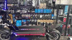

https://encrypted-tbn0.gstatic.com/images?q=tbn%3AANd9GcQLfyJ5QDNDVssYBVfowDTksG9Qhue-NSKCnw&usqp=CAU
j'ai vu une Dualtron DT III avec des pneus de l'italien PMT ou P.M.T. - Pauselli Model Tyres s.r.l.
https://encrypted-tbn0.gstatic.com/images?q=tbn%3AANd9GcTjAOar-PRemrBnPwLbJxpYlzH51hi1MvdEYw&usqp=CAU
il me semble que les pneus PMT commencent à 11", ce qui ne devrait pas être compatible avec les roues des DT3 prévues pour des pneus de 10" x 2,5"
https://www.espritroue.fr/uploads/monthly_2019_10/image.png.33e65a1b47b1c05ec01db49a98bc1f29.png https://www.espritroue.fr/uploads/monthly_2019_10/image.png.67e0cfca090c1a7c196b3c06a7c64091.png
on sait qu'on peut remplacer :
- du 10" x 2,25" par du 10" x 2,5"
- du 10" x 2,5" par du 10" x 3"
mais pour mettre du 11" à la place du 10" x 2,5", quels changements est-ce que tout cela implique ?
est-ce possible aussi sur d'autres modèles de trott, comme les autres Dualtron 10" x 2,5", les Kaabo Mantis, les Zero Power Zero, les SpeedTrott RX, etc. ?
[:canaille]
