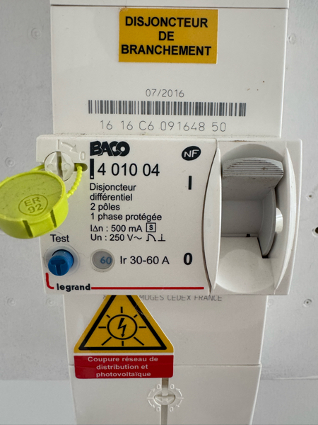

Tain le bug a la con en pleine nuit :fou:
Je met la voiture à charger, du coup à 22h ça se met en charge à 32A, la batterie se met en mode chargeur aussi ( Mais sans charger, elle attend du surplus pour charger, c’est pour éviter le off qui enclenche un relai … ).
De ce que j’ai compris après inspection des log de HA.
A 0h Le chargeur smartEVSE est passé à 55°c et c’est mis à ne plus communiqué sur HA. Donc HA a cru qu’il n’y avait plus de charge, donc a rallumé la batterie, qui s’est déchargé totalement ( je pense que en se déchargeant à la puissance max elle passe sous le soc de 15% ) du coup ensuite le victron a voulu la recharger jusqu’à 15% et BIM a 2h du matin je dépasse 12 kVA.
Le général a sauté mais aussi le disjoncteur des onduleurs ( why ? ).
Bref je suis fatigué :o
Message édité par Big Blue le 05-09-2025 à 08:51:25
En cas de surconso ton linky se coupe et indique la message puissance max depassée
Mais ni ton AGCP ou un disjoncteur de tes tableaux doit tomber. La tolérance de l'AGCP est supérieur a celle du linky donc ce n'est pas lui qui coupera si tu surconsommes en fonction de ton abonnement.
Il faut en plus etre dans le cas que ton abonnement est a la Pmax de ton AGCP (vu qu'il sont reglé au max de la capacité depuis l'installation des linky)
Donc je pense que tu as eu un vrai probleme electrique.

n°73468985
Big Blue
Live/Psn/Nid legeantbleu
Posté le 05-09-2025 à 10:47:54  profilanswer
J’ai toujours eu le général qui coupe, jamais eu le linky, ça coupe toujours autour des 11kW.
Heureusement, le linky est à l’extérieur :o
Ha oui et en principe le smartEVSE régule à 50A max mais bien sur il reçoit comme conso celle de la maison - celle de l’onduleur batterie, du coup la protection n’a pas fonctionné.
A 0h le smartEVSE était en erreur « no power available » puis après il enchaîne les erreurs et les « inconnu ». Chelou. Je vais essayer déjà de renforcer les auto pour ce cas et envoyer les vrais info de conso au smartEVSE ( c’était pour qu’il n’empiète pas sur la charge de la batterie ).
Message édité par Big Blue le 05-09-2025 à 10:52:08
n°73469010
tails38
Posté le 05-09-2025 à 10:51:00  profilanswer
Photo de ton disjoncteur général ?
Quel est ton abonnement ?
Ma mère a son linky a l'exterieur c'est lui qui coupe pas le général.
Pour le réamorcer sans sortir de chez soit il faut tomber le general durant 1 à 2 minutes ( de mémoire) et le remonter.
Le disjoncteur des onduleurs a déclenché.
Es ce que la capaciété physique de ton onduleur est supérieur au disjoncteur et tu lui as mis un bridage logiciel ?
Message édité par tails38 le 05-09-2025 à 10:52:25
https://img3.super-h.fr/images/2025/09/05/snapshot_1622650073b0f08889f9d66764.md.jpg
L’onduleur est sur un 32A ( 6mm2 ) et c’est un 5kVA donc bien en dessous des 32A. Je ne dépasse pas les 4 kW en charge.
Bref vraiment bizarre hier. À la limite ça pourrait sauter en journée si j’avais l’onduleur photovoltaïque et batterie qui envoyaient plus de 32A ensemble, ça n’est jamais arrivé.
Par contre la voiture qui fait sauter le général, ça oui, première fois avec l’onduleur batterie mais j’ai déjà eu le cas avec les chauffe-eaux.
Par contre petite donnée à prendre en compte > ça fait 3 heures que le général envoi du 32A, il chauffe pas mal, on peut estimer qu’il peut disjoncter avant les 60A ? Surtout que ça fait descendre la tension a 220v ( avant ça descendait même à 205v ).
J’ai déjà passé la caméra IR on arrive à du 50c sur le disjoncteur de la voiture et le général :jap:
Message édité par Big Blue le 05-09-2025 à 12:18:01

Big Blue a écrit :
https://img3.super-h.fr/images/2025 [...] 764.md.jpg
S'il chauffe a moitié de sa capacité je ne suis pas très fan.
Un petit appel a Enedis en expliquant que ton AGCP disjoncte avant que le linky te coupe.
Verifie quand meme que le linky ne te met pas le message quand ca arrive mais perso les 3 linky que j'ai cotoyé n'ont jamais fait sauter le general lors des surconsommation.
n°73470762
Là tu parles bien du Multiplus ?
Tu as surement oublié, mais si le Multiplus n'a qu'une puissance de charge/conversion de 5 kVA, en interne il est câblé en parallèle de son entrée AC-IN et sa sortie AC-Out.
Le commutateur de transfert a une capacité de 50 A, c'est marqué dans la datasheet.
Si tu tires depuis le réseau et qu'en même temps l'onduleur délivre 5kVA, alors tu vas vite dépasser les 32 de ton disjoncteur et c'est parfaitement normal qu'il saute.
ça ressemble plus à une erreur de conception de ta part ;)
Perso j'ai mis un disjoncteur de 50A en entrée du Multiplus, ce qui est inutile car mon disjoncteur de branchement est de 45A, mais dans ton cas c'est obligatoire vu que tu as un 60A.
n°73470781
Non mais ça c'est parfaitement possible, et ça m'est déjà arrivé avec mon AGCP sur 45A, alors que le Linky m'informait bien du dépassement de puissance, mais l'organe de coupure interne est moins réactif (documenté dans le PDF d'Enedis).
EDIT : j'avais zappé, mais non en fait :
Message édité par lazer127 le 05-09-2025 à 15:00:56
Moi aussi j'avais le problème (vive le triphasé :o) et c'était systématiquement l'AGCP qui sautait.
Le linky n'a jamais bronché (en même temps il était éteint après)
