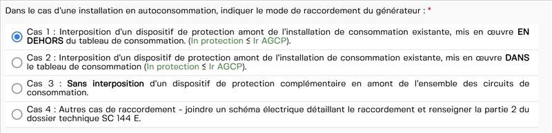

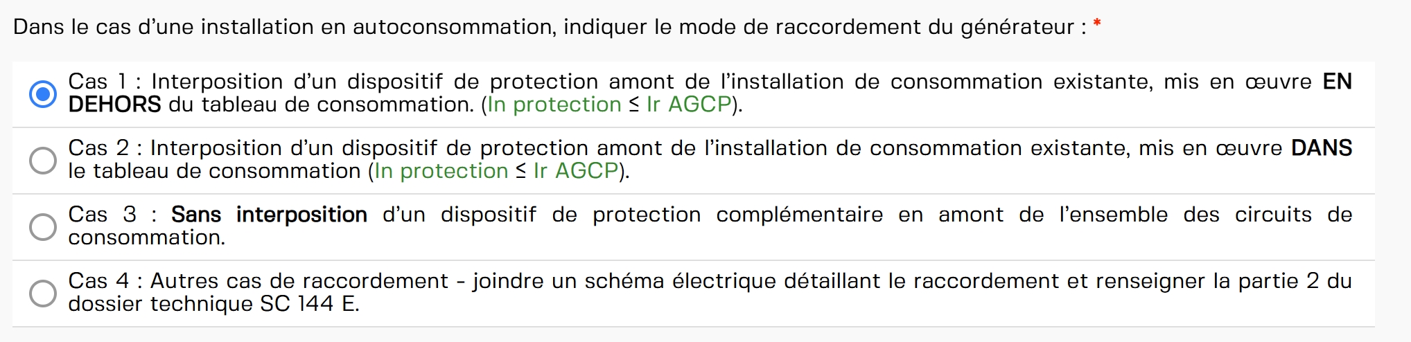

Posté le 09-09-2025 à 16:20:34  profilanswer
Suite à l'installation de 2Kva de panneau solaire (2.08kwc), je suis en train de faire la déclaration consuel.
Le problème: avec leur nouveau formulaire depuis début septembre, toutes les aides que je trouve sur les internets ne sont plus applicables...et j'avoue que je suis bloqué, bien que les questions soient simples.
J'ai installé des panneau solaire Izypower sur le toit. Reliés en 3G2.5 + terre en 6mm² à un tableau AC PV (paratonnerre + disjoncteur), lui-même relié à un disjoncteur 16a sur le tableau principal.
Parmi les questions qu'on me pose :
  • Dans le cas d’une installation en autoconsommation, indiquer le mode de raccordement du générateur :
https://rehost.diberie.com/Picture/Get/r/431376
  • Veuillez indiquer l’emplacement du point de raccordement de l’installation de production à l’installation de consommation : Tableau principal ou tableau divisionnaire
--> Idem ici, mon installation est reliée à un tableau AC, lui-même relié au tableau principal...mais du coup est-ce que le tableau AC est considéré comme divisionnaire ?
Vous avez une idée ?
Merci !
Message édité par pipolas le 09-09-2025 à 16:21:05

Posté le 09-09-2025 à 16:22:58  profilanswer
Merci !
Je dirais en dehors, ça parait logique
OK, merci.
D'après les explications de mon ami chatgpt, explications compréhensibles et qui font sens, les bonnes réponses sont en effet "en dehors" car il y a un dispositif de protection (parafoudre + disjoncteur) en dehors du tableau principal, et raccordement au tableau principal car
Le tableau AC PV n’est qu’un coffret de protection intermédiaire (il n’est pas considéré comme un "tableau divisionnaire" au sens du Consuel).
Je vais donc tenter comme cela !
Merci pour ton retour !
