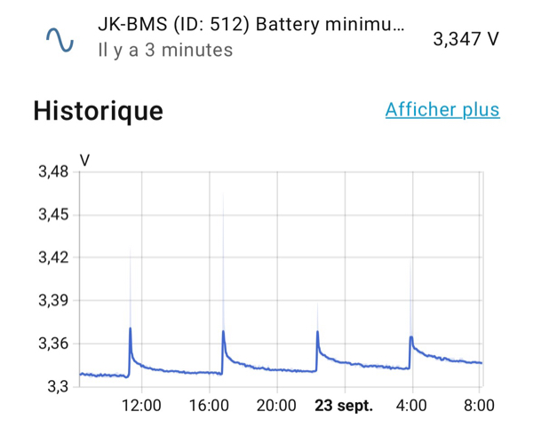

Heureusement que j’ai pris un jkbms avec un balancing de 2A.
https://img3.super-h.fr/images/2025/09/23/snapshot_1144108930.jpg
L’équilibrage sera fini quand j’atteindrais un mini de 3,450v :D
Message édité par Big Blue le 23-09-2025 à 08:23:06

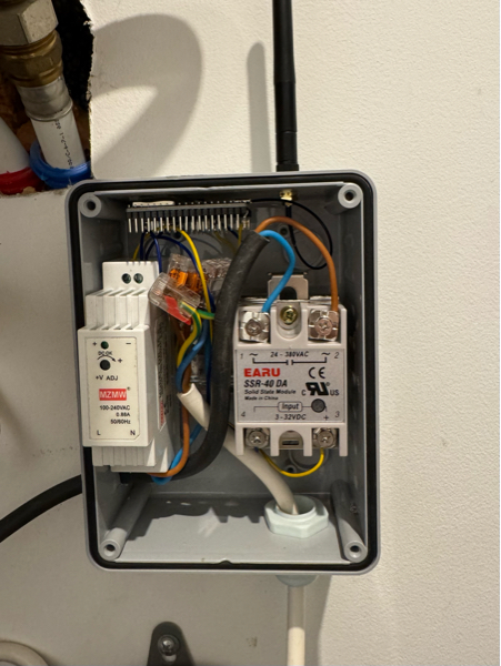

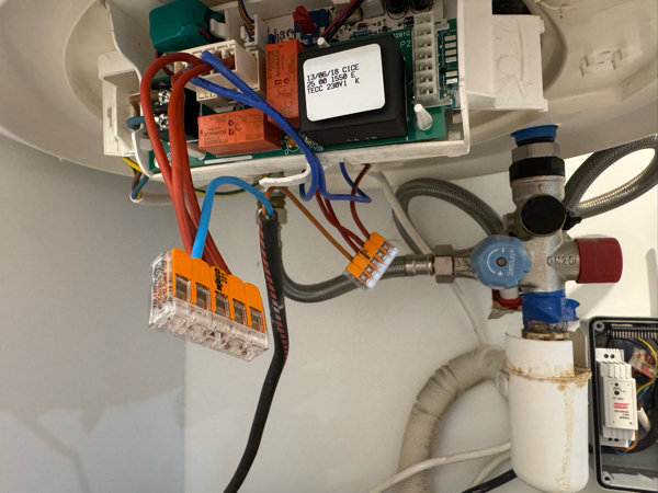

Sinon y’a deux jours j’ai fait un routeur f1atb sur thermostat électronique.
https://img3.super-h.fr/images/2025/09/24/snapshot_168079d149944c48b8bf6.jpghttps://img3.super-h.fr/images/2025/09/24/snapshot_2824752496ccef3c54bb26a51.jpg
Oui y’a un neutre qui est genré comme phase. Je fais avec ce que l’on me donne :o

Big Blue a écrit :
Bon l’équilibrage est au point mort :/
https://img3.super-h.fr/images/2025 [...] 8b8bf6.jpghttps://img3.super-h.fr/images/2025 [...] b26a51.jpg
Cool!
Pas de radiateur sur le ssr?

nasdak a écrit :
Cool!
Ça tient bien comme ça, c’est plus simple à mettre en place, juste un support din clipsable. Au pire c’est 6 vis et 4€ pour changer le SSR mais sur la dizaine de routeur que j’ai mis en place, aucun soucis :jap:
Chez moi je met des rad mais même sans rad ça chauffe pas plus que ça :o

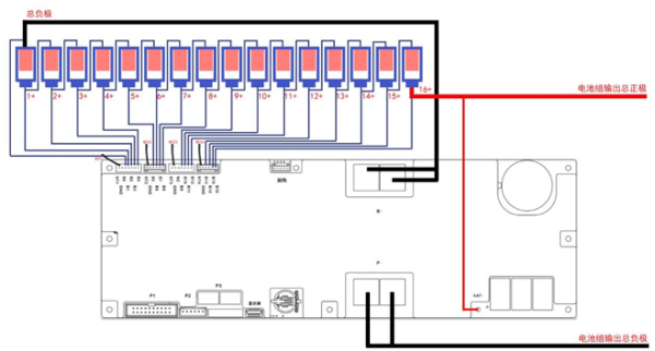

Bon du coup je vais mettre en place la nouvelle batterie et la charger et je vais retirer l’ancienne.
Donc au programme, changement du disjoncteur et surtout équilibrage !
Si vous avez un tuto ou autre pour m’expliquer comment bien faire l’équilibrage.
Déjà il me faudrait une alimentation de laboratoire ? Je débranche le BMS, je met les cellules en parallèle ( tain l’enfer de tout défaire ) et je branche à 3,5v ( quelle intensité ? ). J’ai quasi toute mes batterie à 3,450v.
J’ai bon ?
Avec ce type d’alim ? 30v 10A https://a.aliexpress.com/_EQDlAIa

il y'a un plan qq part et les caracteristiques de ce combo batterie BMS home made ?
n°73584188
Big Blue
Live/Psn/Nid legeantbleu
Posté le 25-09-2025 à 17:53:19  profilanswer
moyen_moins a écrit :
En faisant quoi ?
T'es sûr que toutes tes connexions sont bien vissées ?
En remettant l’onduleur sur on, le soucis c’est qu’en le laissant sur le maintient de charge la batterie ne pouvait pas bien équilibrer vu que ça rechargeait dès que l’équilibre était amélioré. Peut être que le mode ESS «  keep battery charged » est pas le plus adapté pour l’équilibrage.
Oui j’ai fais attention :jap:
Je peux avoir un doute sur la connexion BMS par contre, j’ai du refaire deux connecteurs.
Édit : perplexity me dit de mettre en charge only… plus logique, j’avais mis on + ESS keep charged.
Message édité par Big Blue le 25-09-2025 à 18:05:13
n°73584294
Big Blue
Posté le 25-09-2025 à 18:07:59  profilanswer
Y’a rien, c’est d’une tristesse :D
Jkbms.com et en gros tu n’as quasi que ça …
https://www.jkbms.com/product/jk-pb [...] #iLightbox[gallery1963]/0
https://img3.super-h.fr/images/2025/09/25/snapshot_984943658107d00540a8920bd.jpg
J’ai tout fait avec ce schéma :D
