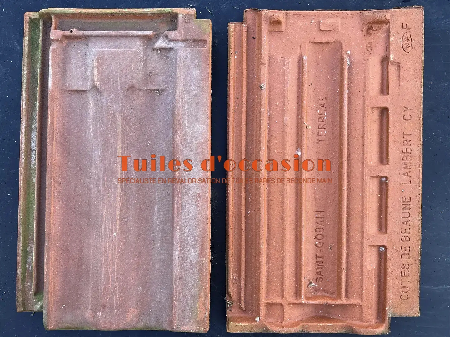

carrion crow a écrit :
Oui, tu as raison, maintenant que tu m'as alerté sur la chose, je vais faire quelque chose de toute façon. C'est juste que si ça mets six mois, ça ne me va pas (mais s'il le faut, j'attendrais l'année prochaine pour mettre les panneaux sur le toit ; au pire je mets les quatre neuf au sol à un endroit différent des autres pour l'hiver)
Je suis monté brosser le toit hier. Il n'y a pas de grosses mousse, juste des trucs noirs, vert et « blanc » bien attachés aux tuiles. Et j'ai pulvérisé du Zep Algimax que j'avais.
Je vais acheter une brosse plus dure et un vrai pulvérisateur pour la suite, parce-que le balai brosse pour laver le sol et le petit pulvérisateur de mamie jambon pour les géranium c'est pas bien adapté  :lol:
Pour ceux qui ont des tuiles mécaniques : est-ce que c'est jouable de découper des tuiles d'avance (j'ai ai pas mal en stock) et ensuite de faire un échange sur le toit en installant les crochets ? Car là il pleut et ça va durer la semaine ; ça me permettrait d'avancer quand même sans monter sur le toit. J'imagine que les crochets ne peuvent passer que d'une seule façon sur les tuiles, non ? (ou plutôt deux, « canal » de gauche ou de droite)
Mes tuiles c'est ça :
https://rehost.diberie.com/Picture/Get/r/434332
Des piafs en photo
n°73557396

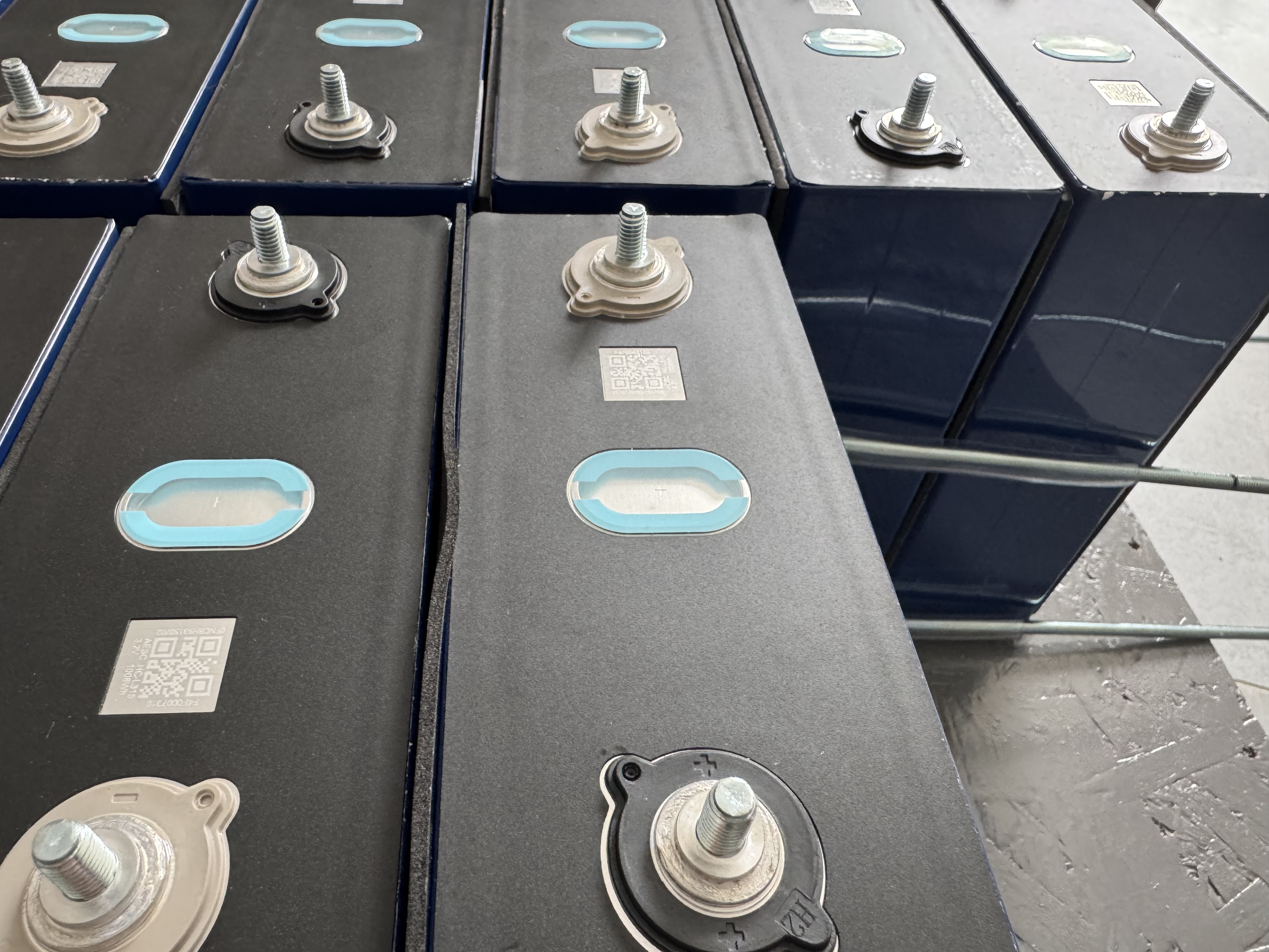

Posté le 21-09-2025 à 15:46:15  profilanswer
Je trouve un peu de temps pour enfin monter la deuxième batterie :o
https://rehost.diberie.com/Picture/Get/f/434454
Les mousse nkon n’ont pas la même épaisseur que celle des chinois  [:astrain:3]
J’ai commandé 10 mousses nkon pour 9€ fdpin.
« Hé mais si équilibrais les mousses des deux côtés »  [:astrain:3]
Message édité par Big Blue le 21-09-2025 à 15:47:48
n°73559063
Big Blue
Live/Psn/Nid legeantbleu
Posté le 21-09-2025 à 15:47:16  profilanswer
Les mousses nkon sont mal coupées et moins bien que les chinoise en plus :o
Puis les chinois filent des feuilles époxy avec leur batterie.
Bref je retourne au montage.
Message édité par Big Blue le 21-09-2025 à 15:48:20

ils filent les busbar chez nkon ou yarien ?
n°73559494
Big Blue
Posté le 21-09-2025 à 17:08:14  profilanswer
Juste busbar et écrou, pas de protection, pas de rondelle ressort.
Ça devrait le faire :o Faut juste prendre 18 mousses au mini :jap:
Une galère à mettre les tiges filetées mais ça y est :o
Bon par contre les 4 batteries testées étaient à 3,300v :whistle: ça semble plus régulier que le grade À chinois.

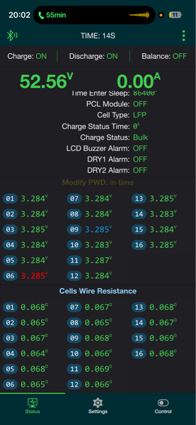

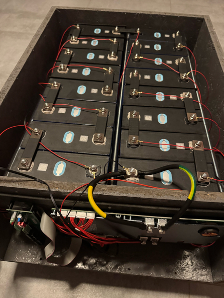

Big Blue
Posté le 21-09-2025 à 20:10:07  profilanswer
Ça y est. Démarré !
https://img3.super-h.fr/images/2025/09/21/snapshot_1680750a9191d9bf2e2de.jpghttps://img3.super-h.fr/images/2025/09/21/snapshot_282475249a78f24184a84a813.jpg
Pas prête de tourner, j’ai complètement merdé sur la dernière planche, je peux pas fermer le devant :D
J’ai repris du 16mm2 pour votre plus grand plaisir :)
Par contre en regardant l’ancienne en cours de décharge … l’équilibrage est bien pourris.
https://img3.super-h.fr/images/2025/09/21/snapshot_1622650073a35a491cbffdc946.jpg
Je vais la charger à fond cette nuit, j’espère que ça l’équilibrera.
Tu peux, mais t'as intérêt de bien calculer l'empreinte du crochet pour meuler au bon endroit.
Les crochets sont réglables en latéral, donc je me dis qu'il y a moyen que ça passe. Il faut que je mesure / essai mais vu qu'il faut du jeu pour ne pas que le crochet touche les tuiles et qu'il n'y a que le « canal » droit et gauche où je peux les passer, ça ne fait pas tant de possibilités que ça.
Des piafs en photo

Je viens de retrouver les griffes. Vous pensez que ca vaut le coup de tout démonter et de les mettre ?
3 fils entre chaque rail, pourquoi? Tu fais une antenne géante ? :)
Dommage de pas avoir mis les griffes, en cas de sinistre ou autre ça se verra qu'elles n'y étaient pas. Ti tu as moyen de les remettre... Mais il faut tout démonter

Big Blue a écrit :
J’ai mis la première batterie en mode charge pour équilibrer avec la nouvelle.
Même après une nuit c’est pas équilibré :/
https://img3.super-h.fr/images/2025 [...] 943658.jpg
Bref achetez vos batterie chez nkon en grade A.
vu la taille des accus, à équilibrer, ça prend du temps :spamafote:

Posté le 22-09-2025 à 13:50:17  profilanswer
Yep je vais la laisser à 100% 2-3 jours puis je mettrais l’autre pour le même traitement.
Je suis descendu jusqu’à 0,99v d’écart de tension et là je suis remonté à 0,114.
La nkon a un écart de 0,01 :o

Big Blue a écrit :
15% mais ça dépends de tes paramètres de tension surtout :o
J’ai un soc 0% à 2,7v, en pratique avec le soc 15% ça descend max à 2,87v.
ayé, 5% ...
cellules à 3.127V au mini
Message édité par tsrz le 22-09-2025 à 14:01:35

tsrz a écrit :
ayé, 5% ...
Tu as de la marge :jap:
n°73564969
tsrz
Posté le 22-09-2025 à 16:38:33  profilanswer
en gros ça craindrait pas de laisser 5% même en hiver ?
