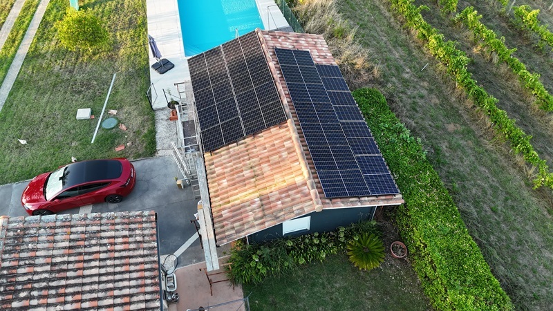

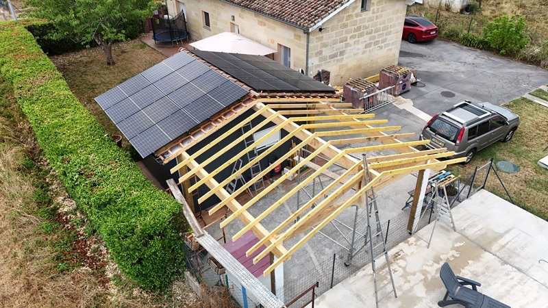

Posté le 15-09-2025 à 09:42:43  profilanswer
j'ai tout réagencé pendant mes vacances en Aout
- construction d'un avant toit
- coté haie j'ai mis la rangé du bas en paysage pour ne plus que ça déborde de la toiture  :D
- rajout de 3 panneaux sur le pan coté haie
- rajout de 2 panneaux sur le pan opposé en les décalant vers le Nord pour éviter l'ombre l'hiver de la maison qui est plus haute
8.8kwc  :love: mais temps pourri depuis que j'ai fait tout ça ... [:prozac]
https://zupimages.net/up/25/38/4f14.jpg
https://zupimages.net/up/25/38/2gkv.jpg
http://www.facebook.com/RB26.Motors.33
n°73524302
lazer127
Posté le 15-09-2025 à 09:48:48  profilanswer
Bravo beau boulot  :)
Heureux l'étudiant qui comme la rivière arrive à suivre son cours sans sortir de son lit.
n°73524362
Leops33
Posté le 15-09-2025 à 09:59:02  profilanswer
j'ai encore à acheter 2 US5000 et ensuite Consuel pour probablement me dire qu'il y a des couilles dans mon montage  :D
n°73524436
lazer127
Posté le 15-09-2025 à 10:11:56  profilanswer
Le plus important pour le Consuel : la terre, la hauteur des disjoncteurs, et les étiquettes :o
Le reste si tu l'as fait correctement ça doit passer.
n°73524783
mlon
la frite c'est la fete
Posté le 15-09-2025 à 11:08:01  profilanswer
Big Blue a écrit :
Moins cher que les chinois :jap:
Énorme différence :jap: 850€ pour 16kWh, tu rajoute le BMS à 80€, disjoncteur à 20€. Le plus chiant c’est la boîte. ( mais bon ça coûte rien à faire, 20-30€ ).
Si tu veux du DIY mais pas trop tu trouves des boites toutes faites avec le jkbms inclus, tu as juste à mettre les batteries.
Grand merci à toi  :jap:  :jap:  :jap:  :jap:
^_^
n°73525031
Leops33
Posté le 15-09-2025 à 11:43:14  profilanswer
la terre au niveau des panneaux c'est une agrafe par panneau entre le panneau et le rail, le depart en 6 carré en aillant percé la patte alu de la rangée où il y a toutes les agrafes des panneaux
le 6 carré rattrape la terre de mon tableau électrique de la maison  [:mir45]
la hauteur de mes disjoncteurs doit être à environ 1m50/1m60
et tout est identifié avec les étiquettes fournies avec le matos de AlloSolar
je ne m'attends pas à ce que ce soit bon du premier coup mais on verra  :D

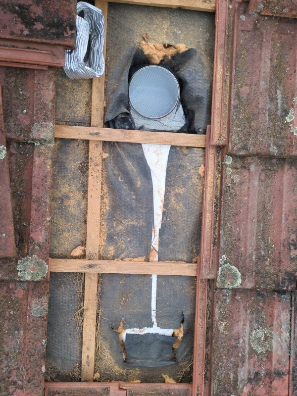

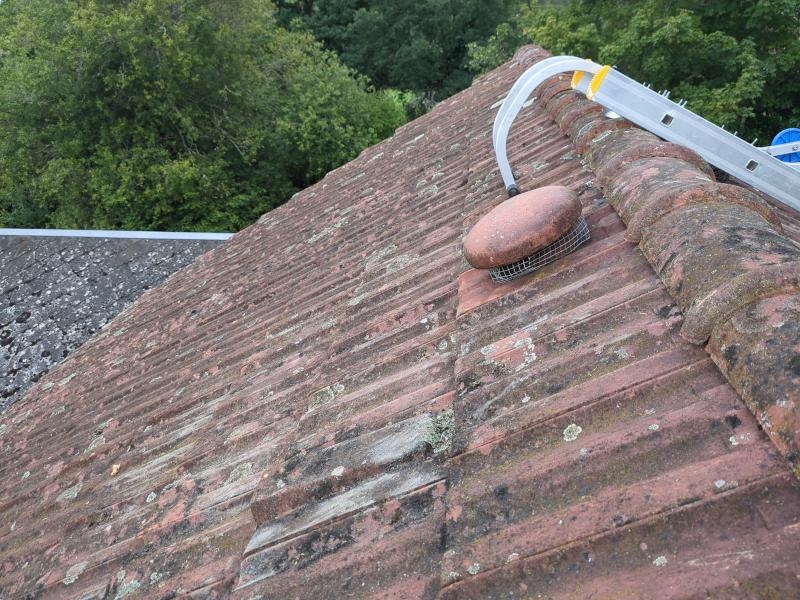

Posté le 18-09-2025 à 08:08:17  profilanswer
carrion crow a écrit :
Ah OK.
Tout est isolé à la laine de bois maintenant, et aménagé dessous. Mais je ne savais pas qu'il existe de la gaine plate.
J'ai déplacé ma sortie de hotte. J'en ai profité pour mettre un morceau de moustiquaire sur la sortie car j'avais un nid de guêpes dedans (vide heureusement  :D )
https://rehost.diberie.com/Picture/Get/t/433589
https://rehost.diberie.com/Picture/Get/t/433590
Maintenant nouvelle question : les crosshook 4S sont sensé se fixer sur les lattes verticales (dans le sens de la pente), mais, chez moi, elles sont moins larges que les chevrons. Voir par endroit je me retrouve avec un raccord, cote à cote, et une latte qui semblent être dans le vide  :??:
J'ai des vis 8*80, sur la notice des 4S, ils mettent une largeur mini de chevron de 48mm, les miens font plus (63mm il me semble), mais comme les lattes sont moins larges, je n'ai pas une bonne surface d'appuis. Vous avez fait comment chez vous ? Couper les lattes et fixer direct sur le chevron, caler avec d'autres lattes sur le coté, autre ?
Des piafs en photo
n°73542447
yorfdog
Disciple de D. Sarron
Posté le 18-09-2025 à 08:23:41  profilanswer
 Combien font les lattes de large ?
Moards Garage
n°73542542
carrion cr​ow
Immortal until my death
Posté le 18-09-2025 à 08:43:25  profilanswer
Je n'ai pas mesuré, mais sur un morceau de chute de quand j'ai mis les fenêtres de toit, ça fait 37mm de large.
Des piafs en photo
n°73542609
yorfdog
Posté le 18-09-2025 à 08:53:42  profilanswer
Ouais, tu es au mini de l’acceptable (36mm). Si tu es bien centré éventuellement acceptable mais si tu dois avoir ton crochet décalé, ça va être limite. Une cale de chaque côté, elles vont pas porter sur grand chose. Ou alors tu reprends bien le sandwich en traversant l’ensemble.
Moards Garage
n°73542722
nasdak
Posté le 18-09-2025 à 09:17:52  profilanswer
Effectivement c'est pas large les crochets vont pas être super stables...
n°73542770
libussa
Posté le 18-09-2025 à 09:27:10  profilanswer
faut considérer que tes liteaux ne font pas partie de l'assemblage, et toujours viser un chevron. Donc suivant comment ton crochet tombe,
- cales de l'épaisseur du liteau de chaque coté
- une grande cale si ça tombe pas sur un liteau
- découpe du liteau pour mettre une grande cale sous le crochet
Tu peux prépercer le liteau/la cale au diamètre de la vis, pour éviter de les exploser
Vu l'état de tes tuiles (on dirait bien que j'ai exactement les mêmes :o ) je te conseille de procéder à un démoussage + étanchéification AVANT de poser tes panneaux par dessus, car après c'est parti pour 20/30 ans sans bouger.

OK, la solution 2 me semble le plus « propre ». Les crochets sont réglables en hauteur, donc ça devrait passer. Je vais faire une « maquette » et un montage à blanc dessus je pense du coup, plutôt que bricoler sur le toit (je suis attaché mais c'est pas super pratique).
libussa a écrit :
c'est pas la largeur le seul soucis, c'est l'épaisseur...Faut surtout pas se fixer uniquement sur des liteaux  :sweat:
Il y a les chevrons dessous, le liteau est juste pris en sandwich  ;)
Ce sont des « tuile Lambert CY côte de Beaune ».
OK, je vais démousser et étanchéifier avant, bonne idée ; des recommandations niveau produits ou méthodologie ?
