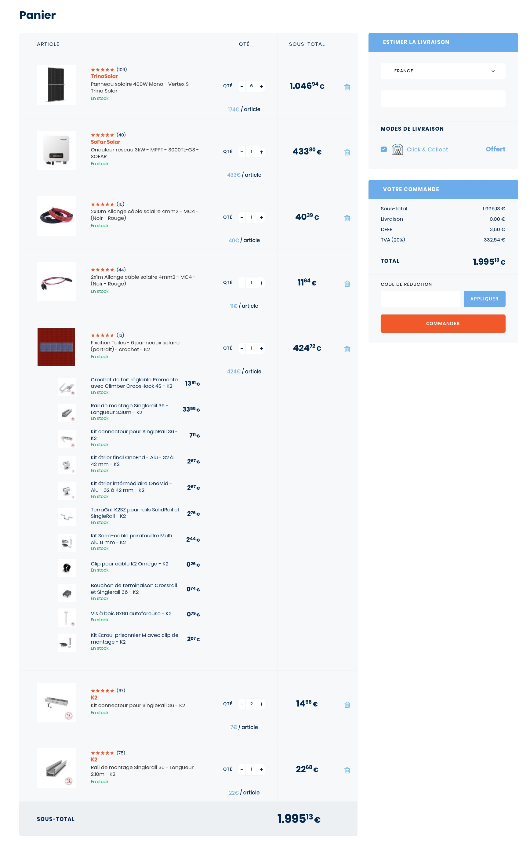

De ce que je lis sur les normes CE vs NF un peu plus haut, au même prix, il vaut mieux prendre un boîtier tout fait NF chez 123 élec plutôt qu'un CE chez Allo Solar ?
Ça me fait ~2300€ pour 2kWc. Me manque-t-il de grosse fournitures ?
https://rehost.diberie.com/Picture/Get/t/78586
https://rehost.diberie.com/Picture/Get/t/78587
Attention, une précision : ce qui est NF éventuellement, ce sont les éléments individuels (le coffret, les éléments dedans).
Mais le coffret assemblé dans son ensemble n'est pas spécifiquement NF, je doute fort qu'une boutique en ligne aille s'amuser à faire passer le processus de certification auprès de l'Afnor...
Après j'ai pas comparé les 2 coffrets dont tu parles, donc je ne saurais te conseiller.

Immortal until my death
Posté le 05-07-2022 à 12:04:56  profilanswer
Je pense que c'est les éléments qui sont NF oui, mais c'est « mieux » que des éléments CE du coup.
