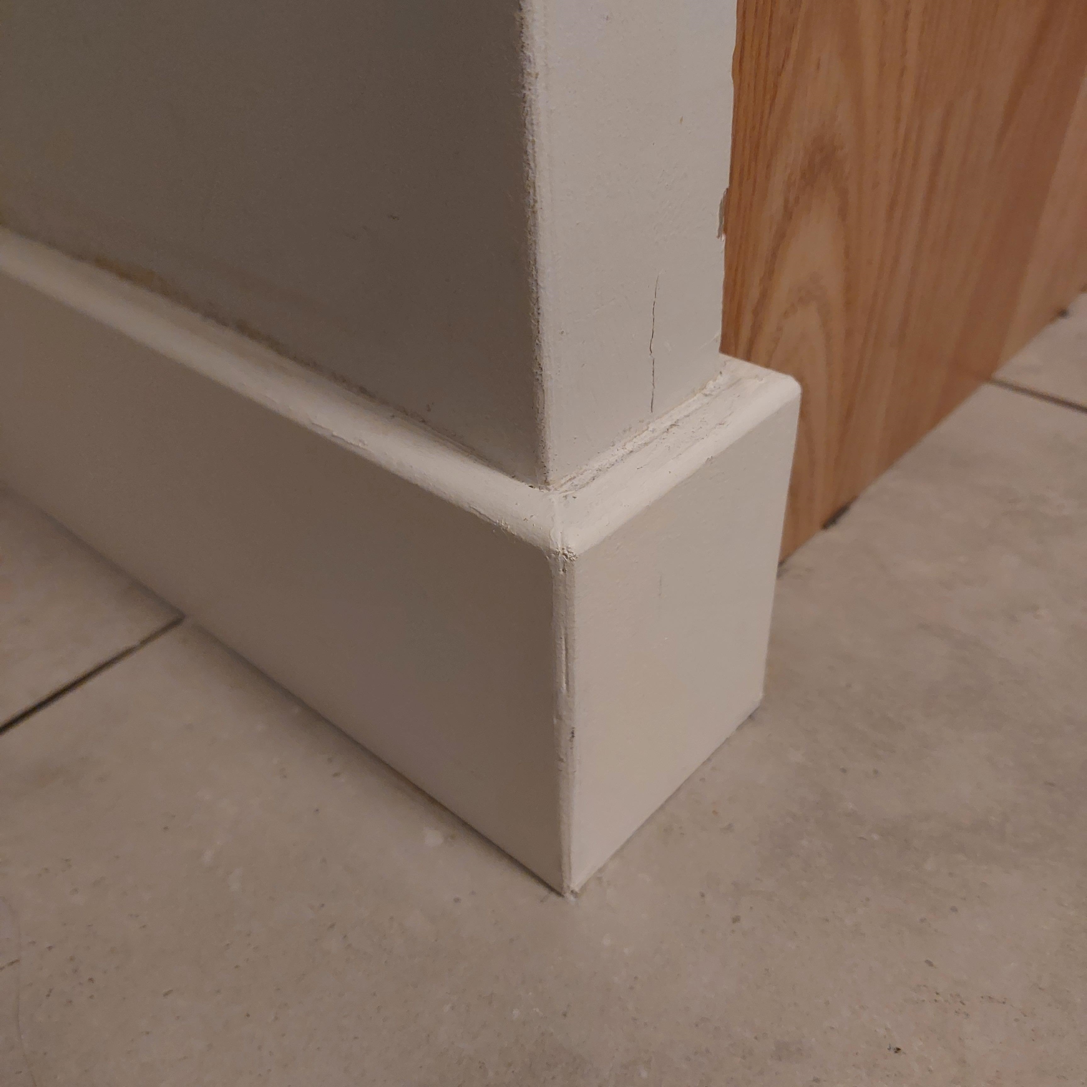

bixibu a écrit :
Merci oui je veux bien l'après :)
Avant
https://rehost.diberie.com/Picture/Get/t/210116
Après
https://rehost.diberie.com/Picture/Get/r/247757
Ma femme a râlé quand elle a vu que j'avais réparé un truc moche en a peine 2 soirée.
La c'est déjà beaucoup plus solide que l'origine , car on a perdu l'angle droit parfait et c'est un peu arrondi. Mais c'est invisible à hauteur d'homme
Spiderkat a écrit :
Les plinthes chez sont en bois et les datent de 1950. Celles que j'ai faites autrepart dans la maison sont en pin tout commes les menuiseries et jamais je n'utilise cette merde de MDF. :D
Mais même celles en MDF, si les coins ont été collés ensemble, la plinthe elle-même se cassera avant que ça ne se décolle. Sur la photo c'est du boulot de branques.
Bah justement non ça car même si collé le mdf est très fragile sur une coupe a 45°
Avec en plus le papier si se décolle, ça accentue l'effet abîmé
Message édité par Digaboy le 18-01-2024 à 21:58:31
:heink:
Sérieux ? C'est plutôt propre en plus ce que t'as fait...

RiderCrazy a écrit :
:heink:
Je pense qu'il voulait dire qu'elle râlait qu'il n'ait pas réparé ça plus tôt (en tout cas c'est ma lecture du message) :d
Exact ! Ça trainait depuis un moment dans la fameuse liste j"e ferai ça plus tard"
Et en fait c'était bouclé super vite

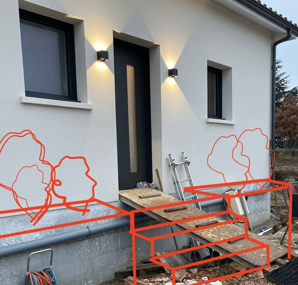

Salut !
J'ai besoin de créer des marches pour accéder à ma maison, que feriez-vous à ma place ?
Je fais remblayer par le terrassier avec de faire quoique ce soit ou au contraire je pars du "sol dur" pour faire des semelles et monter des rangs de parpaings ?
A la base on ne devait faire que quelques marches et finalement c'est une dalle de 1,5x3m qu'il va y avoir devant la porte d'entrée [:tinostar], ça dépasse clairement mes compétences.
https://image.noelshack.com/fichiers/2024/03/5/1705651044-capture-d-ecran-2024-01-12-a-09-37-33.jpg
Pour info on a prévu des jardinières en corten de part et d'autre (excusez le paint moche) et il faut qu'on finisse les pluviales, l'installation dégueulasse est temporaire.

maxpuissance a écrit :
Salut !
https://image.noelshack.com/fichier [...] -37-33.jpg
Tu peux t'éloigner de la maison et travailler sur ton jardin afin de créer des niveaux avec de l'enrochement par exemple.
https://www.lortu.fr/details-enroch [...] io-82.html
Message édité par +yann le 19-01-2024 à 09:30:29
Salut !
Je pense pas que tu puisse échapper à une semelle + de quoi monter jusqu'à la bonne hauteur (poteaux béton ou muret).
Je ne sais pas où tu habites, si tu as de la place sur ton terrain, mais sous la terrasse prévue, tu as plein de place en fait. Selon tes besoins, tu peux y caler du stockage de bois de chauffage, des cuves de récupération d'eau de pluie, ou autre.
Salut !
Dommage de ne pas avoir fait l'escalier et le reste avant ton bel enduit bien clair :o
Si tu tombes sur des sagouins ils vont le dégueulasser :/
Message édité par Perfector le 19-01-2024 à 09:48:17
Salut !
Tu es sur de vouloir faire des marchés et pas un plan incliné ?
C'est dommage de s'imposer des marches si on peut faire autrement (en cas d'accueil d'une PMR, pour amener des meubles, ou tout simplement pour ne pas tomber par maladresse).
quelque soit la solution retenue, méfie toi TRÈS FORTEMENT des problématiques de compactage de la terre qui risque d'entraîner des phénomènes de tassement différentiels. Perso je partirai du sol dur, en liaisonnant avec le mur.
Pense aussi à passer tous les réseaux nécessaires (arrosage, éclairage décoratif et pour la circulation, et quelques fourreaux en rab avec cas où...)

Digaboy a écrit :
Avant
Après
Je rebondis là dessus. Je dois faire les finition des plinthes.
La méthode proposée est impeccable :
- découpe du papier qui se décolle
- poncer pour adoucir tout les angles
- mastique acrylique pour reboucher (bien protéger les zones à coté pour éviter de "tacher" et bien lisser au doigt)
- peindre
Cependant, j'ai l'impression que les plinthes bois peint en blanc ont tendance à se salir (enfant, chaussures, robot, serpillière...) Est-il conseillé de faire autre chose après ? Genre Vernis ? Couche de protection ?
J'ai 3 soucis d'usure à la maison, les plinthes en bois blanc, les nez de marche en bois gris, et la contremarche en enduit blanc. Rien n'est protégé et tout vieillit très vite...
Si vous avez les bonnes astuces, je suis preneur.
n°69951832
- peindre
Bah changer de couleur. Le blanc c'est très salissant. Il n'y a pas de secret.
Si ton sol est en parquet : des plinthes couleurs bois.
Si ton sol est en carrelage (généralement pas blanc) : des plinthes carrelage pas blanc.
[:heow]
Historiquement, les plinthes blanches sont à la mode depuis 10-15 ans uniquement pour des raisons économiques : elles sont moins chères, et c'est plus rapide à poser pour les ouvriers car les murs sont souvent blancs aussi. Donc les gars peignent en même temps le mur et les plinthes, puis rajout de mastic acrylique blanc (le moins cher) pour combler les imperfections.
C'est un peu comme le délire des murs peinture blancs partout. C'est vendu comme étant "pure" et "sensation d'espace", sauf qu'en réalité c'est surtout que c'est moins cher et plus rapide pour les peintres. Historiquement, le "tout blanc" vient des HLM, il faut le savoir hein.
Message édité par kimmeria le 19-01-2024 à 10:17:29

Chtiben599​40
Posté le 19-01-2024 à 10:25:23  profilanswer
 [:heow]
J'aime beaucoup tes remarques en général @kimmeria, mais là je te trouve un peu extrême   :ouch:  ...et surtout ça m'aide pas pas beaucoup. :D
Je m'explique, sol en tomettes et mur en blanc. Les plinthes étaient en bois foncé (broux de noix), quand je les ai retirés, ça partait en miettes (au moins 50 ans, à moitié bouffé...). J'ai reposé tant bien que mal des plinthes en pin sur tout le tour du salon (aucun mur n'est droit), et pour éviter d'ajouter une troisième couleur, on a mis les plinthes en blanc comme le mur. ça éclaircit la pièce un truc de fou et ça ne me semble pas une mauvaise idée.  :)
Dans tout les cas, tu n'as pas tort, ;)  mais ça ne répond pas à mon besoin, contremarche ou plinthe en blanc, comment protéger la peinture qui a tendance à prendre le moindre coup.

Gloinfred
Posté le 19-01-2024 à 10:47:19  profilanswer
- peindre
Les nez de marche et les contremarches sont très probablement les zones les plus exposées dans une maison. Clairement, ça sera toujours crade en prennat des materiaux salissant/qui vieillissent. Je ne vois aucune solution autre que:
- se faire à l'idée que ça marquera
- passer sur des trucs beaucoup plus coriace
Pour les plinthes, aucun soucis chez moi avec des plinthes MDF blanches dans les chambres rectangulaires (donc sans angles sortants). La seule précaution que j'ai prise, c'est de mettre des sabots de plinthe en vrai bois dur (peint en blanc) au niveau des portes histoire de ne pas avoir le champ des plinthe MDF exposé.
Sabot de plinthe (photo du net):
https://img.over-blog.com/225x300/3/05/95/10/couloir/chambranles-003.jpg
n°69952134
Eventuellement des plinthes en couleur bois clair dans ce cas :D Plutôt beige que brun.
Mais sinon, il n'y a pas milles solutions, le blanc c'est salissant.
Il existe aussi des plinthes en PVC blanc au lieu de bois. C'est largement plus solide (ça ne tombe pas en miette avec le temps), et c'est lavable avec des produits agressifs. Par contre, c'est du PVC, donc perso je trouve ça moche :D
Sinon question de base : actuellement, quel type de peinture as-tu mis sur tes plinthes blanches ? Mettre une peinture glycéro serait déjà plus durable qu'une acrylique, si ce n'est pas déjà fait.
Message édité par kimmeria le 19-01-2024 à 10:58:22
