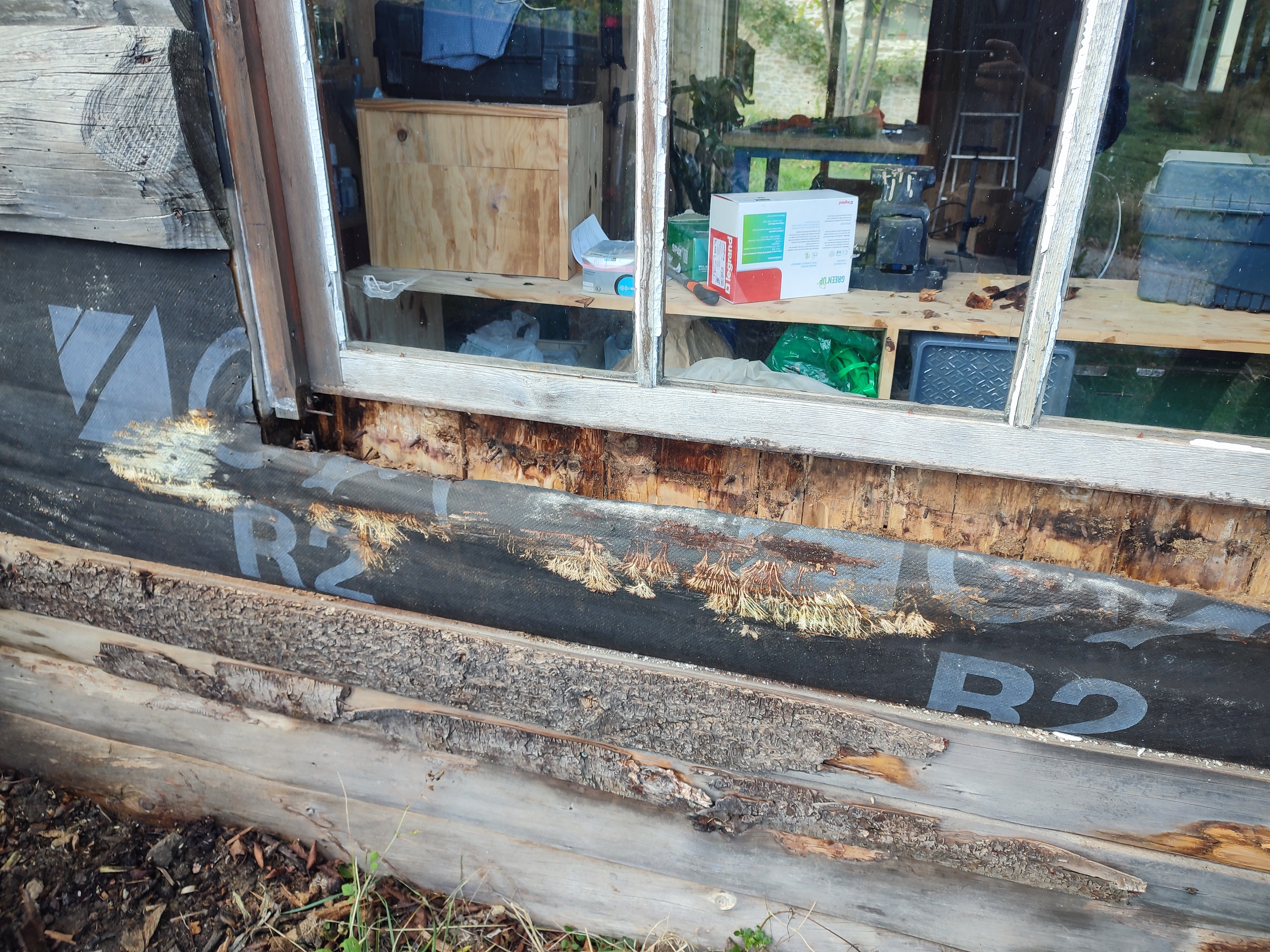

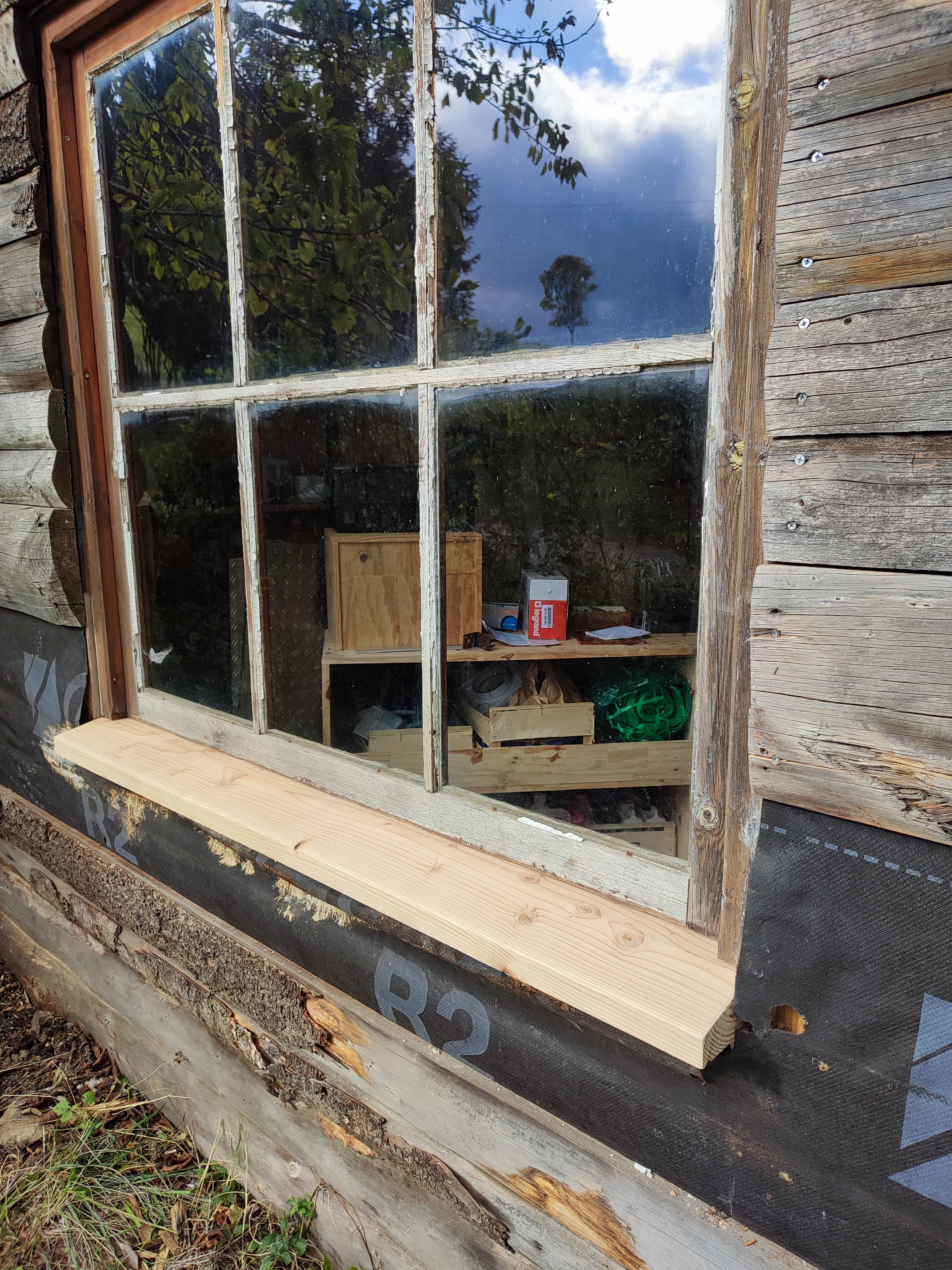

vicporc a écrit :
+1 et remonter du pare pluie derrière la pièce d'appui (et scotcher ce qui est volant sur les tableaux et linteau).
Il manque aussi une lame d'air / tasseautage entre ton pare pluie et ton bardage et les 20cm de garde au sol :D
Derrière la pièce d'appui c'est à dire ?
Dans un cas "normal",  tu aurais le pare-pluie qui passe sur la piece d'appui et fini sous la fenêtre et un alu / zinc posé dessus et qui envoie l'eau après le bardage.
Là je comprend que tu vas reposer une pièce d'appui directement contre l'osb sous la fenêtre ?
Donc il faut étanchéifier derrière ta pièce pour proteger l'osb

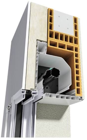

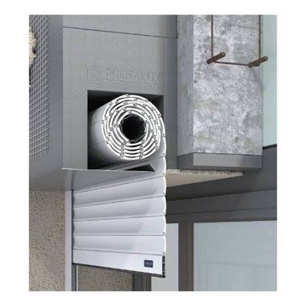

Bon finalement on va partir sur volet roulant avec changement menuiserie, mais avec la future ITE par la suite, je me pose la question, comment rendre ca le plus discret et perdre le moins de lumière. Sachant que l'ITE sera de 140mm...
n°75433608
Digaboy
Posté le 15-10-2026 à 11:47:09  profilanswer
si tu fais une ite tu peux poser des coffres de en façade mais le coffre fait 15cm donc faut 16-18cm en ITE
c'est le mieux pour la lumière. Sinon menuiserie avec VR intégré mais tu perds un peu en hauteur et ça ce voit
n°75435130
carbon38
Dead Rabbit! :o
Posté le 15-10-2026 à 16:14:52  profilanswer
Tu pose les volets roulants comme ca :
https://encrypted-tbn0.gstatic.com/images?q=tbn:ANd9GcRLZL-Z4TLusvo_p69DROQDnavf_hjoMkW801y2eA-P-45KSv8NuBNo_606&s=10
Cela nécessite des coffres adaptés et cela peut te faire augmenter l'épaisseur d'isolation selon leur taille. Perso, j'étais passé à 200mm afin d'avoir 160mm de coffre de VR + 4cm de rupteur thermique derrière le coffre de VR.  :jap:
Et si tu changes tes menuiseries, tu les pose au nu extérieur (en tunnel ou applique) et cela te permettra de quasi supprimer l'effet tunnel. 2ème effet kiss-cool que je trouve très sympa, si tu ouvres tes fenêtres en oscillo, cela ne dépasse pas dans la pièce.
Message édité par carbon38 le 15-10-2026 à 16:16:10
Salut,
Là du coup peut être que le demi-linteau est mieux pour lui ?
https://encrypted-tbn0.gstatic.com/images?q=tbn:ANd9GcQy6w6kxxdZmHsCk4Tf6tMVEwUZP1SKBTDRndv912B5gQ&s=10

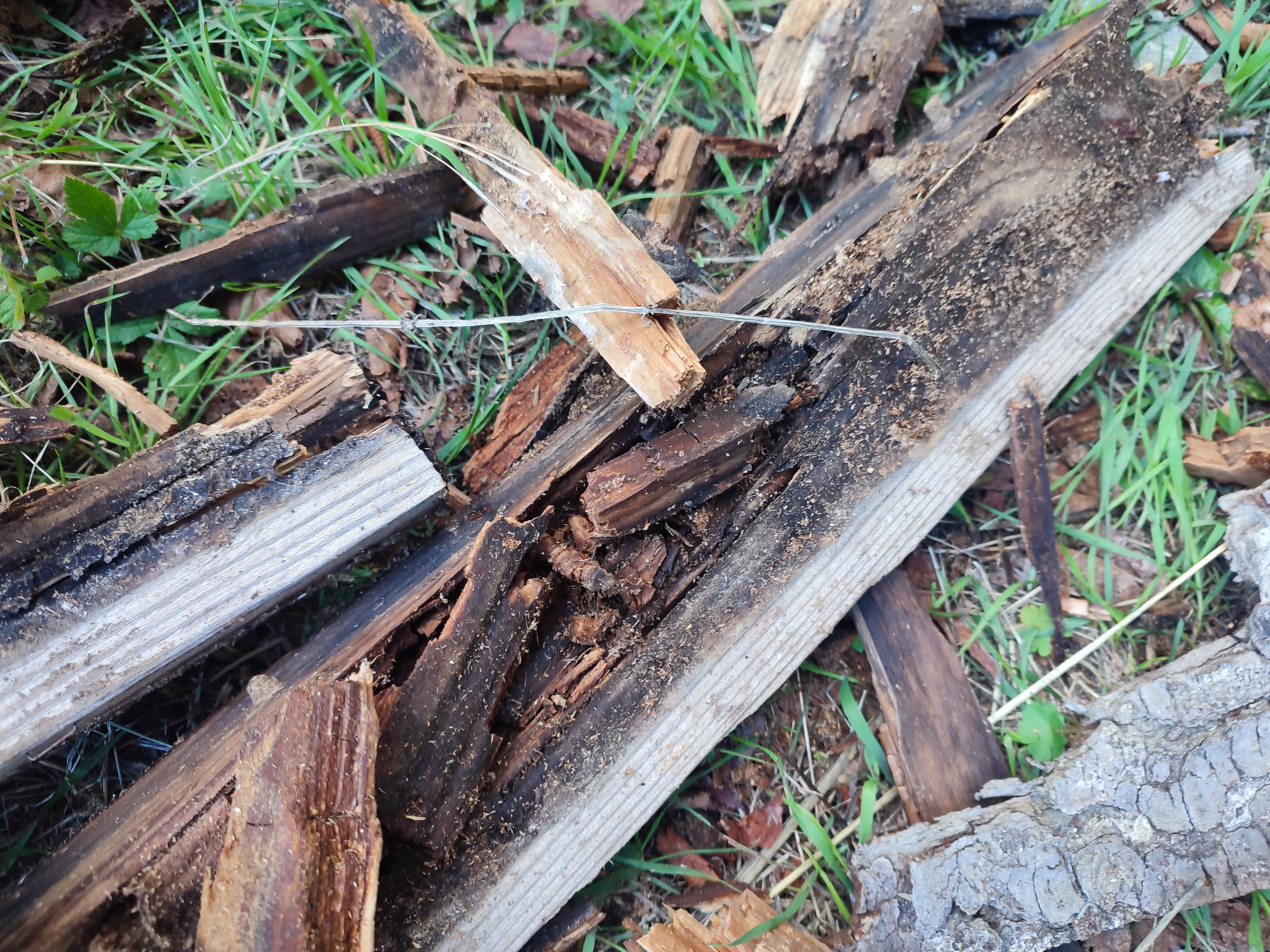

nasdak a écrit :

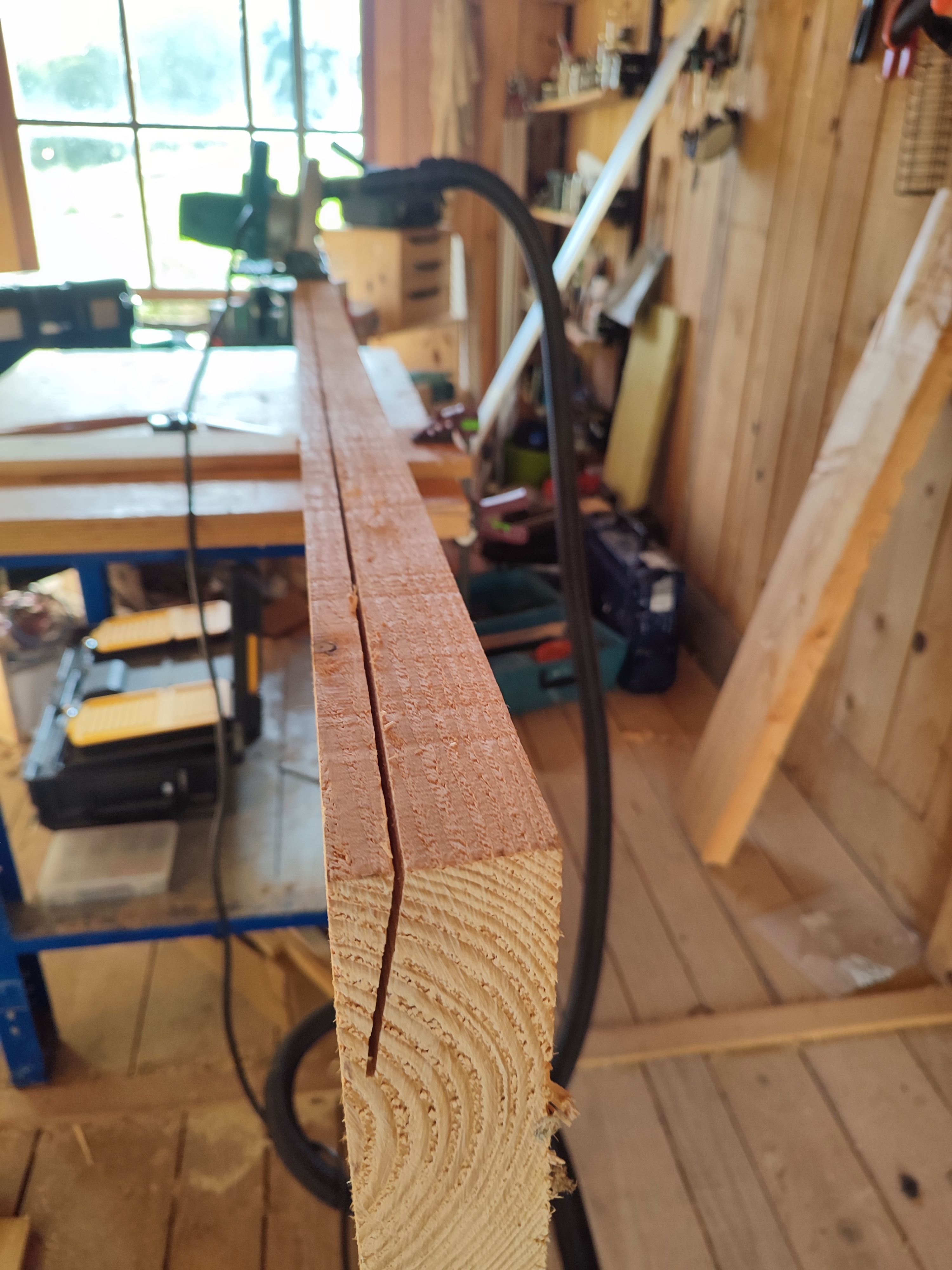

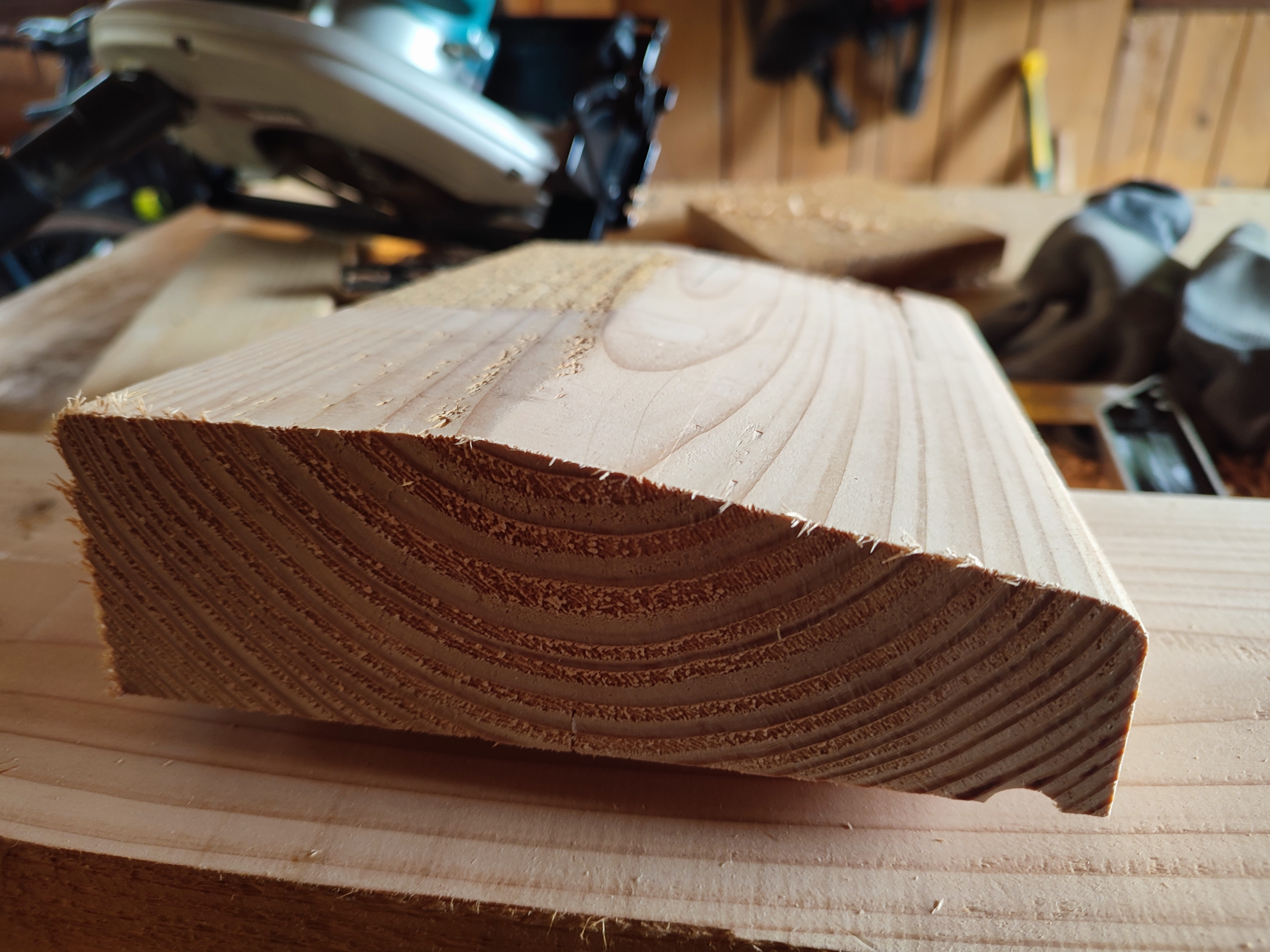

Coucou
Une entrée d'eau dans un atelier bois (mauvaise conception des précédents proprios, le pare pluie remonte pas jusqu'à la fenêtre), je me décide à y jeter un oeil
Résultat : champignons a gogo, colonie de fourmis charpentières qui avaient colonisé le bois et l'isolant, j'ai du boulot !
https://rehost.diberie.com/Picture/Get/r/561330https://rehost.diberie.com/Picture/Get/r/561331
J'ai viré tout le bois pourri ou humide.
Le montant du bas de la fenêtre était totalement bouffé je l'ai viré. Je vais mettre un gros bastaing a la place, mais je vois pas trop comment éviter les entrées d'eau
Bon, j'ai acheté un bastaing en douglas et des voliges

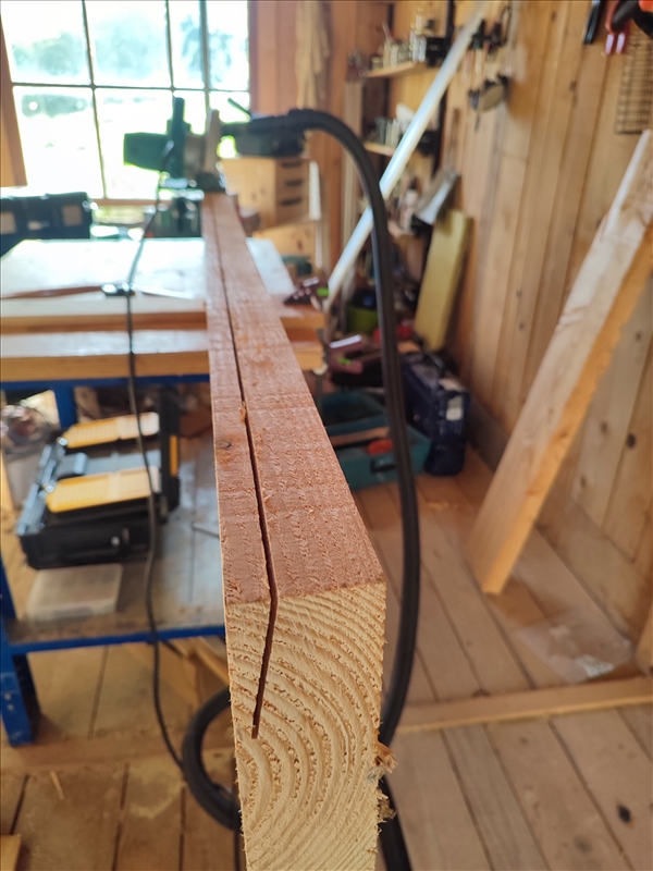

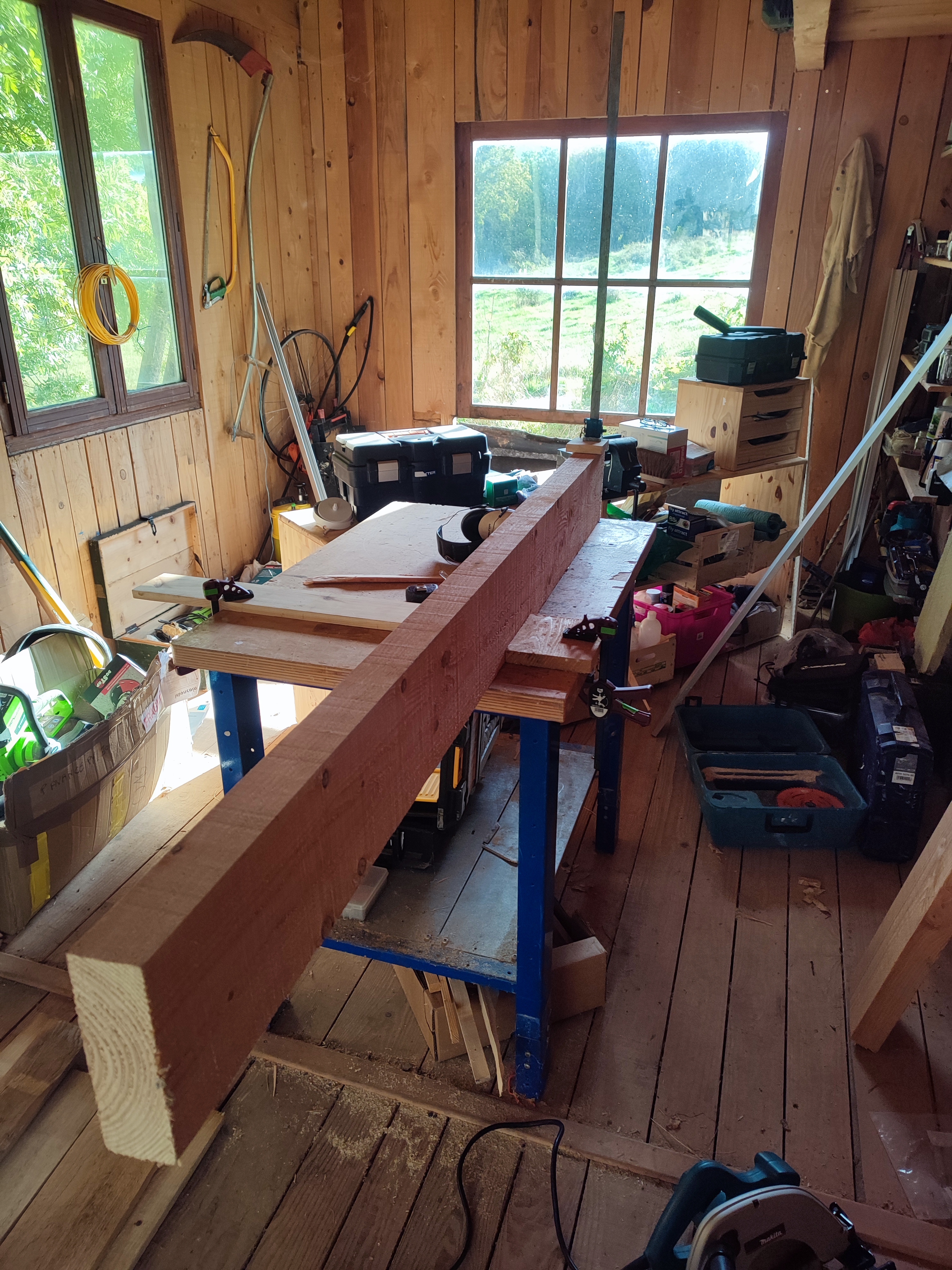

https://rehost.diberie.com/Picture/Get/r/562917
Fait un appui de fenêtre avec le bastaing, à la scie circulaire, rabot, et défonceuse pour le stop goute et l'arrondi
https://rehost.diberie.com/Picture/Get/r/562918https://rehost.diberie.com/Picture/Get/r/562919
Et accroché ca avec des équerres, et du compribande à la jonction avec la fenêtre
https://rehost.diberie.com/Picture/Get/r/562920
J'avais des dosses en rab pour finir l'extérieur et j'ai fixé les voliges a l'intérieur pour fermer (pas de photo encore)
Plutôt satisfait !
Je sais pas si je laisse le douglas comme ça ou si je le protége...
Plutôt satisfait !
Le douglas noirci au contact de l'eau, perso je le protègerai car par expérience cela fait dégueulasse dans le temps (même si il est classe 3 naturelle).
Le compribande c'est bien mais le rejingot c'est mieux car il empêche les remontées d'eau selon l'exposition bref je ferai quand même un cordon de silicone devant ton compribande  ;) .
Beau boulot , tu as l'air de bien t'amuser dans ton atelier  :D .

nasdak
Posté le 18-10-2026 à 12:00:12  profilanswer
Oui ça va griser c'est raccord avec le reste !
Je verrai si de l'eau stagne :)
