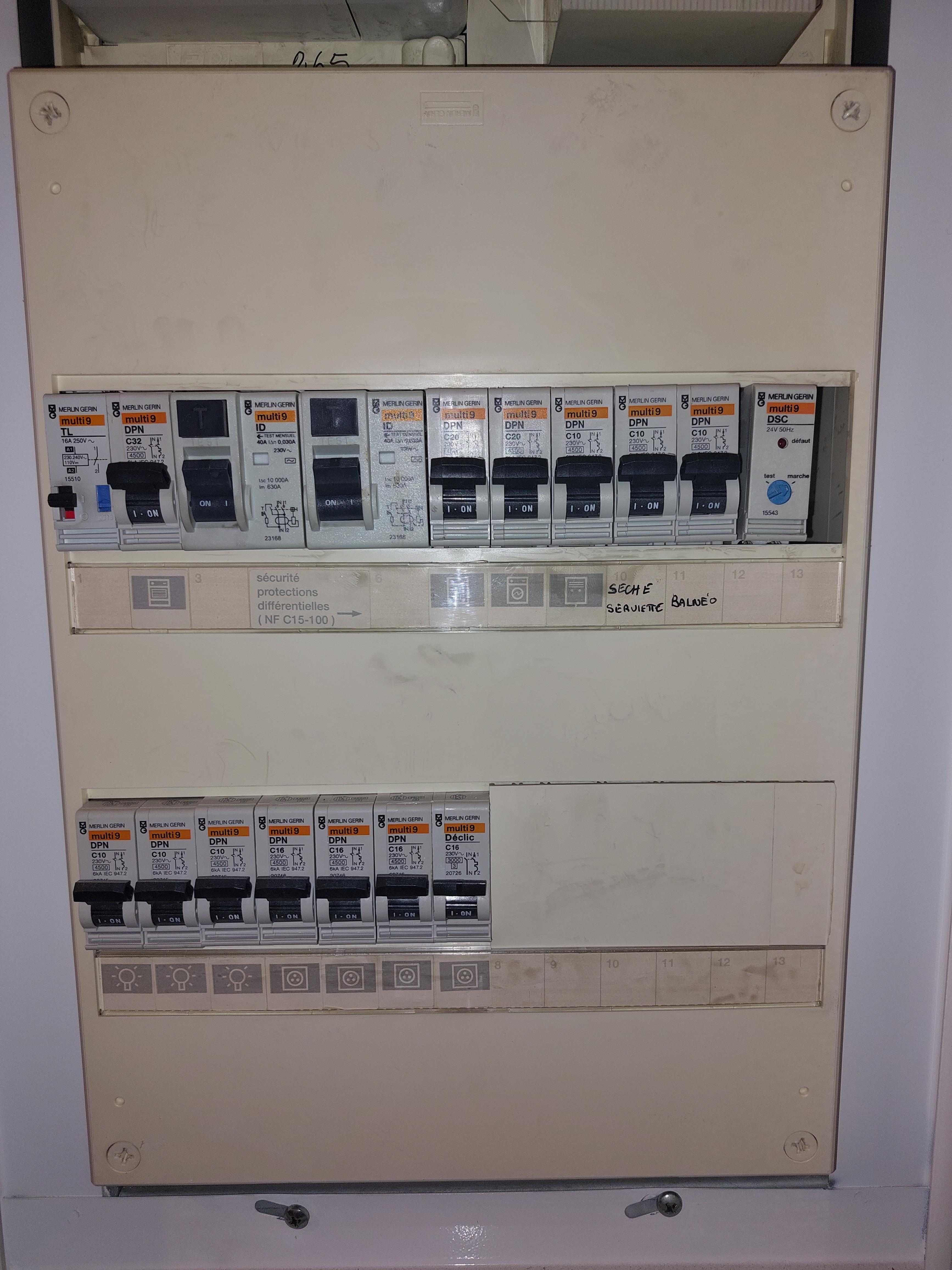

J'ai fait poser il y a quelques mois des extracteurs d'air atlantic Curv Genius :
J'en suis assez content mais on m'a posé des interupteurs et proposé d'en faire du on/off, chose que j'avais accepté à l'époque. Sauf qu'avec le recul je préfererais que ce soit du normal/boost mais le prestataire veut me refaire un devis pour cette modif  :sarcastic:
J'y connais rien en élec mais c'est pas une simple histoire de branchement ?  :??:
Photos au cas où :
https://i.ibb.co/VQD7pfM/IMG20240118135813.jpg
https://i.ibb.co/XDXMm5n/IMG20240118135820.jpg
https://i.ibb.co/V3vP7bt/IMG20240118135826.jpg
Devis reçu, 120 EUR TTC pour modif dans la cuisine uniquement (osef de la SDB car automatique avec l'humidité).
Personne ne saurait dire si ça demande tant de taf que ça ?

J'ai les mêmes prises et aérateur chez moi. Ce n'est pas compliqué mais il te faudra un fil de phase supplémentaire (un qui part de l'interrupteur et un en direct pour la petite vitesse). C'est expliqué dans le mode d'emploi de l'aérateur.

Salut ! J'ai une photo du compteur du futur appartement, pas encore les clefs, construit en 1996/1997. J'y connais pas grand chose, quelque chose vous interpelle ?
(T3 chauffé gaz si ça change quelque chose)
https://rehost.diberie.com/Picture/Get/t/248061
Merci !
Faut ouvrir. Pas de danger apparent comme ça mais tu as 2 interdiff sur la première ligne. Dans les règles de l'art, on mets les disjoncteurs à droite des interdiff, or sur la premier ligne, tu as les 2 interdiff au milieu donc quelques disjoncteurs à droite. Ça sent le gars qui a pas voulu s'emmerder en essayant de raccorder la ligne général au plus près des deux interdiff.
Sur la seconde ligne, aucun ID donc à refaire. Peut être que le travail de reprise juste avec le matos que tu as est suffisant (premier ID ue la ligne du haut avec redistribution adapté, second ID sur la seconde ligne)
Quand on veut on peut, quand on peut on doit" © Bonaparte
