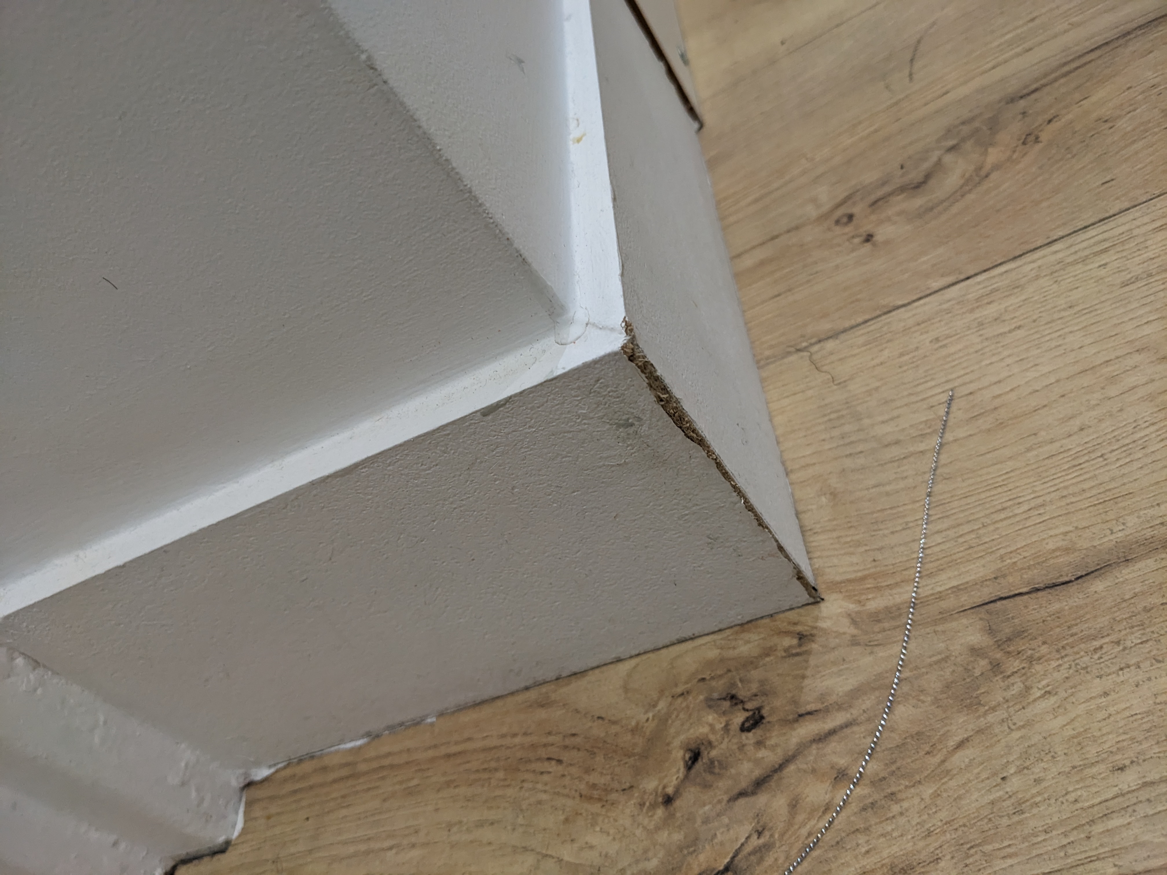

bixibu a écrit :
https://rehost.diberie.com/Picture/Get/r/247572
Un peu marre des plinthes en bois qui vieillissent mal (surtout dans les angles) .. vous feriez quoi ?
Plinthes carrelage blanc ? Sans s'embêter avec les coupes a 45° ?
Tout travail mal fait viellit mal et c'est le cas de ces plinthes.
Des coins de plinthes ça tient parfaitement dans le temps si elles ont été collées entres elles et accessoirement pointées.
sur des vrais plinthes en bois d'arbre probablement
ici ça doit être comme chez moi: mdf + papier et je pense que même si c'est posé parfaitement le papier/angle va vite s’abîmer
Les plinthes chez sont en bois et les datent de 1950. Celles que j'ai faites autrepart dans la maison sont en pin tout commes les menuiseries et jamais je n'utilise cette merde de MDF. :D
Mais même celles en MDF, si les coins ont été collés ensemble, la plinthe elle-même se cassera avant que ça ne se décolle. Sur la photo c'est du boulot de branques.

Posté le 18-01-2024 à 17:38:18  answer
Mais vous avez des castors chez vous ou bien ? :o
Quel age les plinthes ?
Après les angles sortants, c'est généralement la merde. Tu tapes dedans avec le mobilier (ou le plus petit doigt de ton pied préféré) et ca se défonce assez vite

Si tu poses les plinthes en bois sans découpe à 45°C, c'est moins fragile.
C'est pour cela que je met des plinthes avec le dessus sans arrondie. Un petit peu d'acrylique au niveau des raccords, un peu de peinture et voila.
C'est propre et plus durable.
