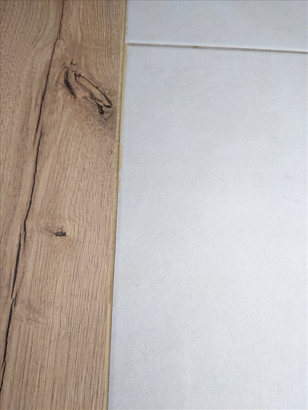

Qu'est ce que le topic pense des joints silicone pour faire la dilation entre 2 parquets stratifiés flottants ? C'est au niveau d'une porte intérieur qui a été posée très bas par le menuisier (1-2mm d'espace entre la porte et le sol), ce qui m'empêche de mettre une barre de seuil classique sinon la porte ne ferme plus. Et je ne peux pas régler la porte en hauteur car c'est une porte phonique avec des paumelles spéciales :/
Il y a un gars sur Youtube qui montre comment faire un joint silicone entre 2 parquets : https://www.youtube.com/watch?app=d [...] eA7iGdU05A
Je trouve que le résultat est bien dans la vidéo, mais ce gars semble faire des trucs parfois très naze sur d'autres vidéos. Donc : est-ce que ça marche vraiment ? est-ce que ça tient dans le temps ?
Message édité par kimmeria le 17-01-2024 à 23:04:38

J'éviterai, le silicone va coller les poussières..
Le bas de porte ne peut pas être recoupé? Un coup de rabot, de défonceuse  ou de circulaire selon ton équipement ou celui du voisin... c'est easy et tu reviens à une barre de seuil classique.
C'est une porte phonique avec un balais-joint intégré dans la porte qui descend automatiquement lorsqu'on la ferme (via un mécanisme d'appui sur la tranche côté paumelles). Donc pas possible de raboter/recouper en bas :/
Elle m'a couté un bras en plus cette porte :o
Message édité par kimmeria le 17-01-2024 à 23:17:04

J'ai déjà vu des des seuil extra plat qui devait faire moins de 2mm d'épaisseur (juste l'épaisseur de l'inox)
tiens, 2mm
https://www.seguret-decoration.fr/a [...] 15703.html
1,2mm
https://www.castorama.fr/barre-de-s [...] lsrc=aw.ds
Message édité par andre1980 le 17-01-2024 à 23:24:07
tiens, 2mm
1,2mm
Bien vu pour l'extra-plat 1,2mm chez Casto. Je vais voir si ça passe  :jap:

Il y a du joint exprès pour les parquets comme ça (avec une bonne palette de couleurs disponibles) pourquoi il appelle ça silicone? C’est des acryliques.

Joint pont de bateau type Sikaflex Marine, c'est fait pour ça et ne bouge pas. Le Sikaflex classique peut fonctionner aussi.

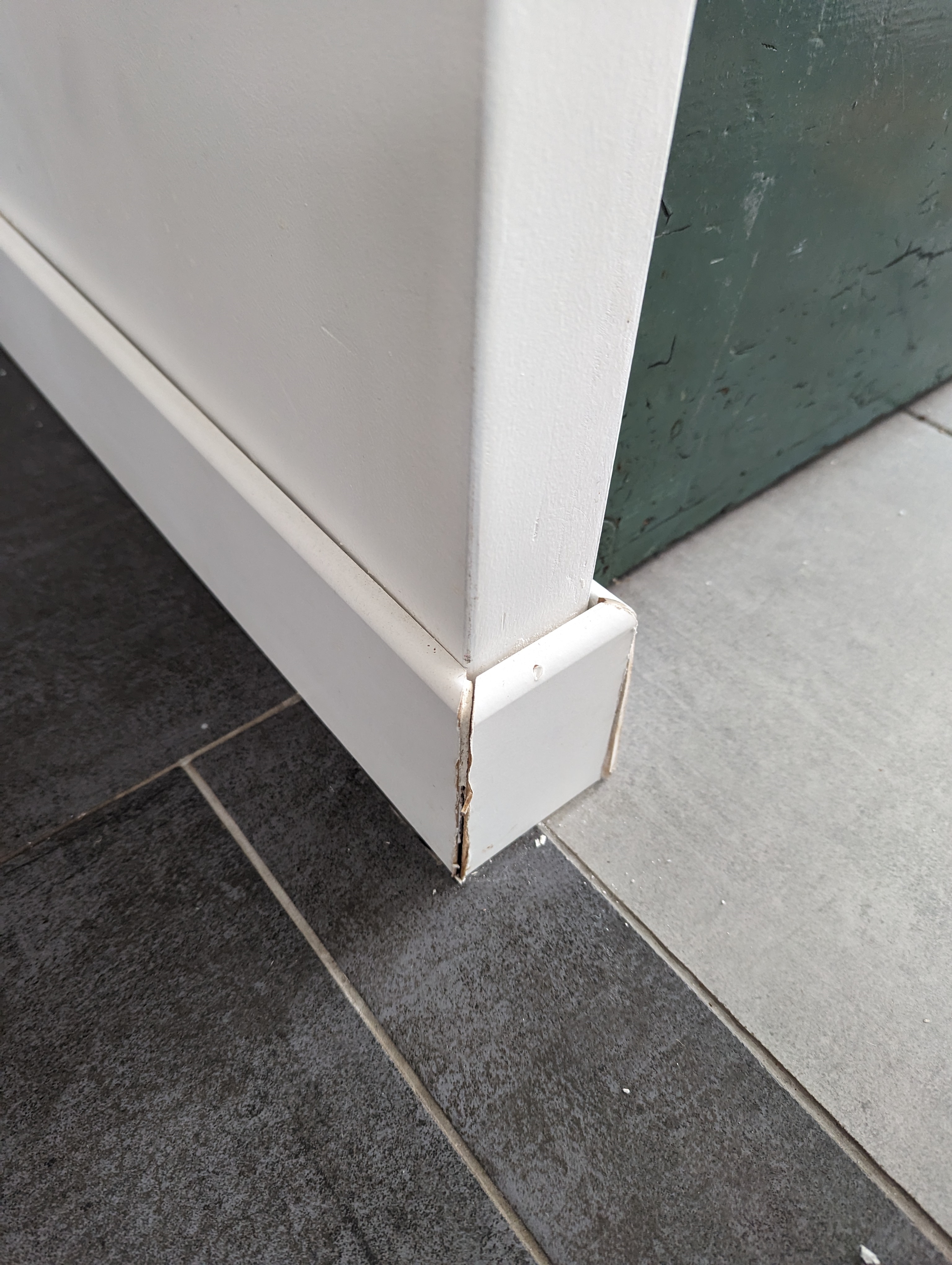

https://rehost.diberie.com/Picture/Get/r/247572
Un peu marre des plinthes en bois qui vieillissent mal (surtout dans les angles) .. vous feriez quoi ?
Plinthes carrelage blanc ? Sans s'embêter avec les coupes a 45° ?

https://rehost.diberie.com/Picture/Get/r/247585
pour les plinthes plates cf les posts au dessus, j'en voulais pas à ma jonction salon/cuisine, j'ai demandé ça (pas de barre de seuil), l'artisan m'a mis un truc, je sais pas si c'est silicone ou pas (en tout cas il faudra le refaire dans x années je pense, ce qui est normal)
(pour info et en rapport avec votre discussion, le joint du carrelage on le voit, que j'avais demandé gris pour atténuer l'effet de saleté si blanc) a un peu plus que 1 an
C'est du joint acrylique de finition parquet.
j'ai eu exactement le même problème ya 4 mois
ma solution
  • découpe du papier qui se décolle
  • poncer pour adoucir tout les angles
  • mastique acrylique pour reboucher (bien protéger les zones à coté pour éviter de "tacher" et bien lisser au doigt)
  • peindre
je ferais une photo ce soir si tu veux
Avant
https://rehost.diberie.com/Picture/Get/t/210116
Message édité par Digaboy le 18-01-2024 à 12:12:03
Par contre, il dégueule sur le carrelage non ? [:siluro]
ouais
mais tu sais quoi c'est en faisant la photo que je m'en rends compte, au bout de 1 an, j'ai pris sur le coté et pas au milieu :o , bref c'est bien plus impressionnant en photo qu'en vrai.
Dans la vidéo que j'ai posté, le gars dit utiliser du "silicone", mais en réalité c'est une cartouche de "Tec7 Tout Coller". C'est à dire une colle polymère MS https://tec7.com/fr-FR/produits/mon [...] heite/tec7
Le sikaflex Marine me semble moins élastique, c'est plutôt pour faire des joints entre les lames d'un plancher bois, et non pas les joints de dilation périphérique (ou de jonction comme moi). D'ailleurs il est bien écrit qu'il se ponce, dont j'imagine que l'élasticité est faible une fois sec. Mais j'avoue que je ne connais pas bien tout les sortes de colles / mastic. Il y a mille références, je trouve que c'est un sujet ultra bordélique dans le secteur du bâtiment :D
Par contre, mettre du mastic acrylique, ça me semble clairement une mauvaise idée. L'acrylique n'est pas élastique, il se fissure avec le temps (parfois dès le séchage), donc je ne vois pas comment ça pourrait faire un truc propre au sol entre 2 parquets stratifiés flottant (qui du coup se dilatent/rétractent un peu avec les températures et l'humidité ambiante).
En gros : j'en veux au menuisier qui a posé cette porte trop bas (porte m'a couté 900 balles bordel). Et c'est le seul artisan qui est intervenu sur le chantier, j'ai fait le reste de la rénovation seul, mais c'est le seul truc qui est mal fait et qui me prend la tête :/
Message édité par kimmeria le 18-01-2024 à 12:24:13
