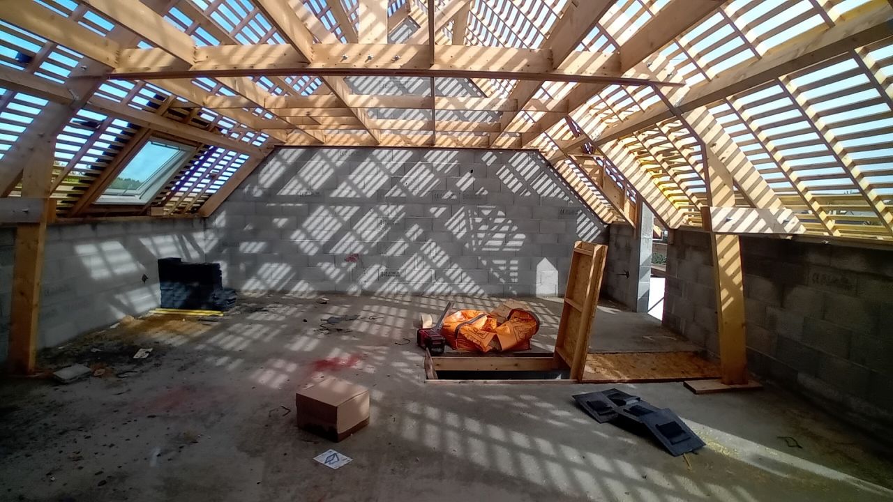

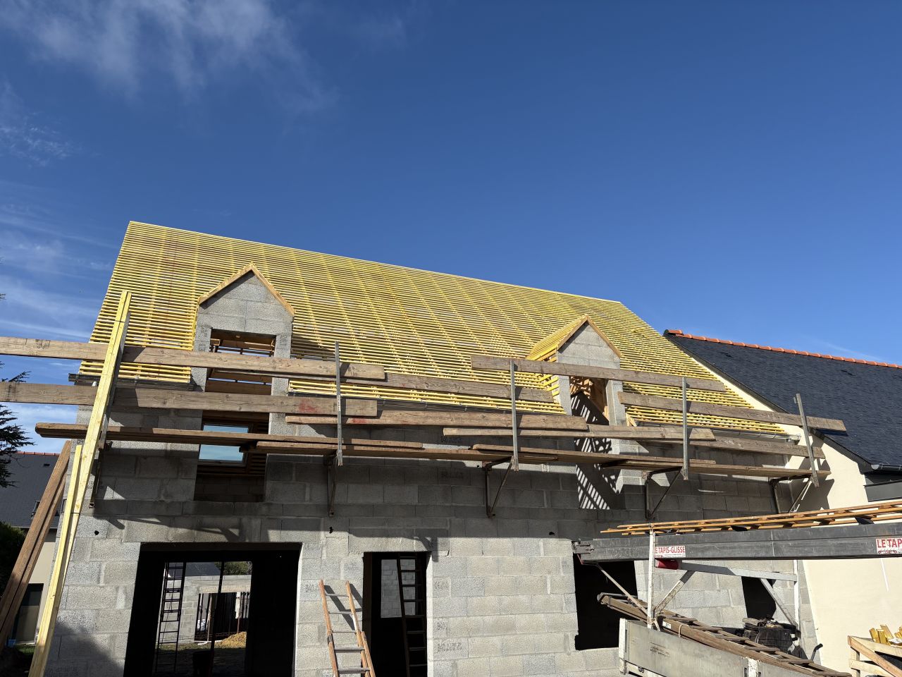

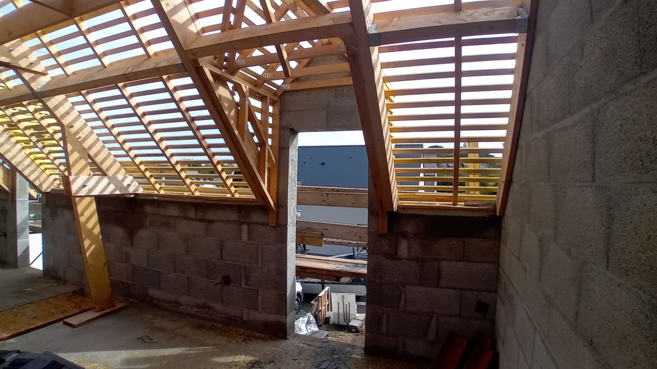

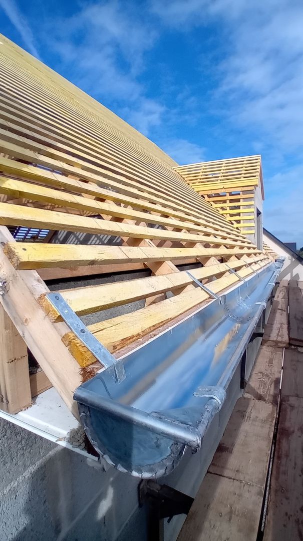

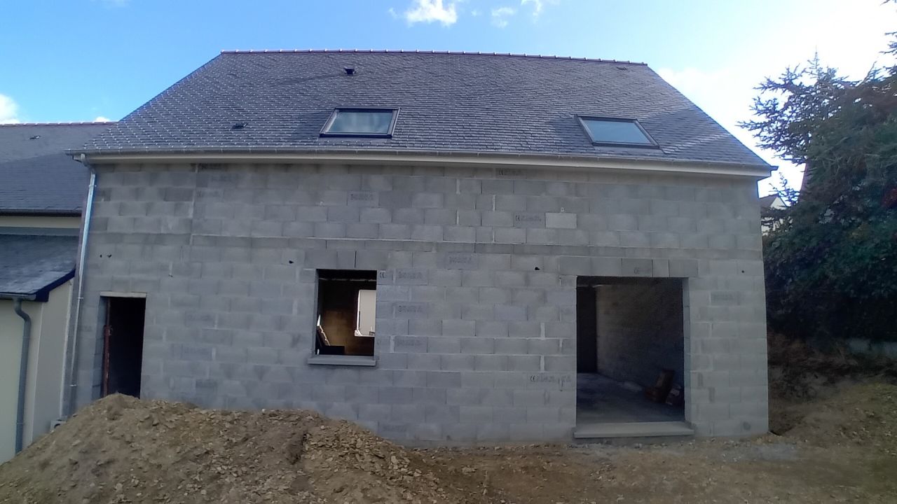

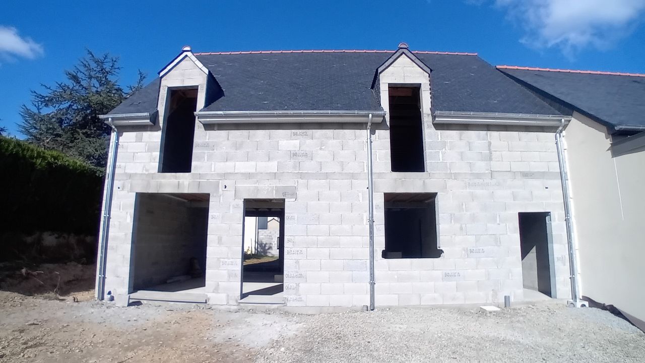

Bonjour,

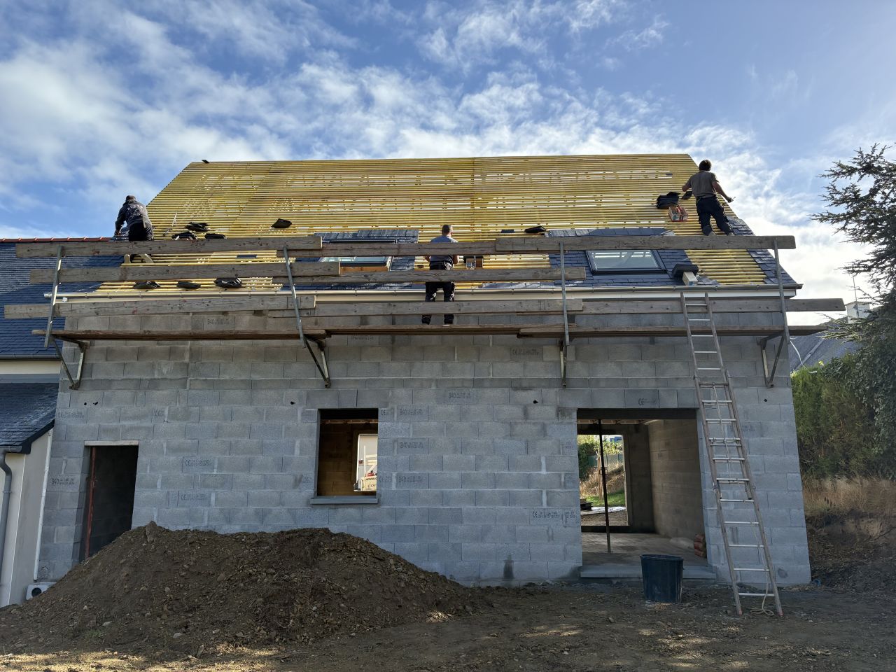

Cette semaine, le chantier a repris pour 3 jours pour la réalisation de la couverture.
Tout d'abord, le liteaunage a été réalisé.
https://media1.forumconstruire.com/photo/large/1990440.jpg
https://media1.forumconstruire.com/photo/large/1990442.jpg
https://media1.forumconstruire.com/photo/large/1990443.jpg
Ensuite, les gouttières demi-rondes en zinc ont été posées.
https://media1.forumconstruire.com/photo/large/1990441.jpg

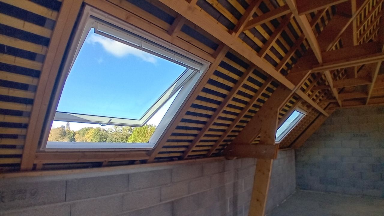

2 fenêtres de toit VELUX GPU avec raccords encastrés ont été posées sur le pan nord.
https://media1.forumconstruire.com/photo/large/1990465.jpg
https://media1.forumconstruire.com/photo/large/1990467.jpg

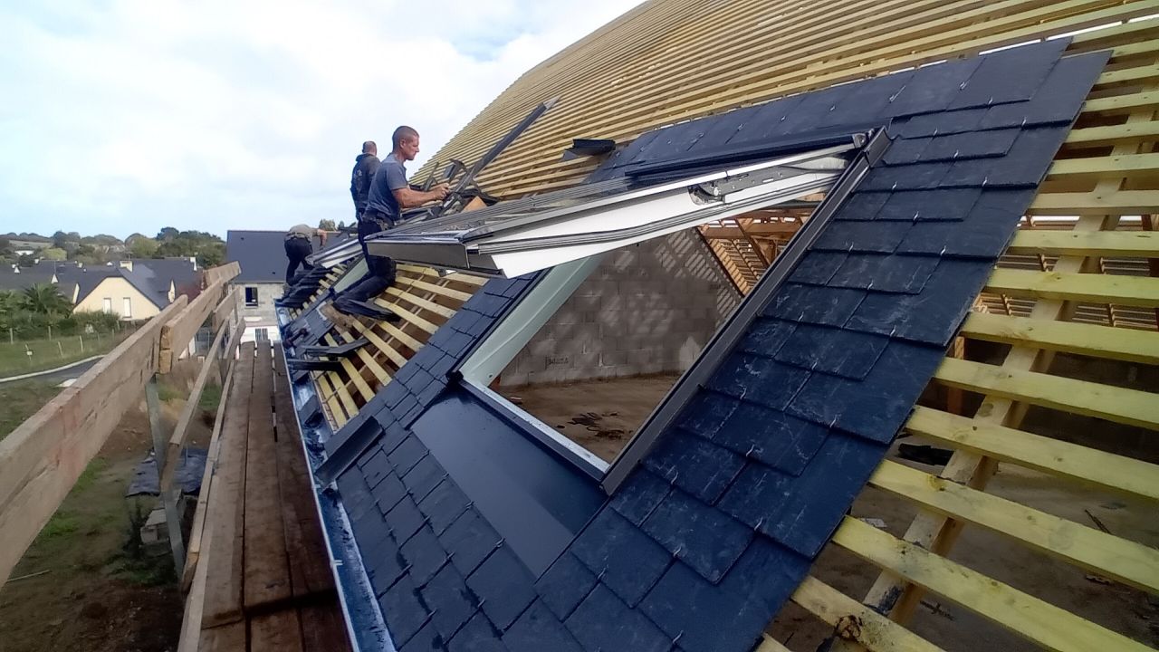

Les couvreurs ont ensuite posé de l'ardoise naturelle avec des crochets inox, les faîtages en tuile rouge, puis les descentes de gouttières. Le travail réalisé est soigné, avec un bon traitement de la mitoyenneté.
https://media1.forumconstruire.com/photo/large/1990444.jpg
https://media1.forumconstruire.com/photo/large/1990468.jpg
https://media1.forumconstruire.com/photo/large/1990466.jpg
#la2emeconstructiondurat
Message édité par leraturbain le 02-11-2026 à 20:00:57
n°75448350
neo world
Posté le 18-10-2026 à 14:29:43  profilanswer
dommage pas de feutre HPV alors que c'était le moment parfait.
beau boulot des couvreurs sinon en particulier sur la pose des veluxs :D
Je ne savais même pas que c'était autorisé en neuf de mettre l'ardoise directement comme ça.
n°75448464
neo world
Posté le 18-10-2026 à 14:47:35  profilanswer
C'est un peu relou à suivre dans les dtu mais si c'est posé avec pas assez de pente / recouvrement inférieur à x% entre les ardoises ça devient en effet obligatoire. Mais là je pense qu'on est dans les clous le problème c'est que sans il faudra qu'il laisse une lame d'air avec l'isolant et qu'en cas de tornade / tempête il a qu'une seule barrière de défense contre la pluie et faudra réparer en urgence. Globalement c'est l'événement d'une vie donc on va lui souhaiter qu'il ne le regrette jamais :D
Message édité par neo world le 18-10-2026 à 14:48:21
