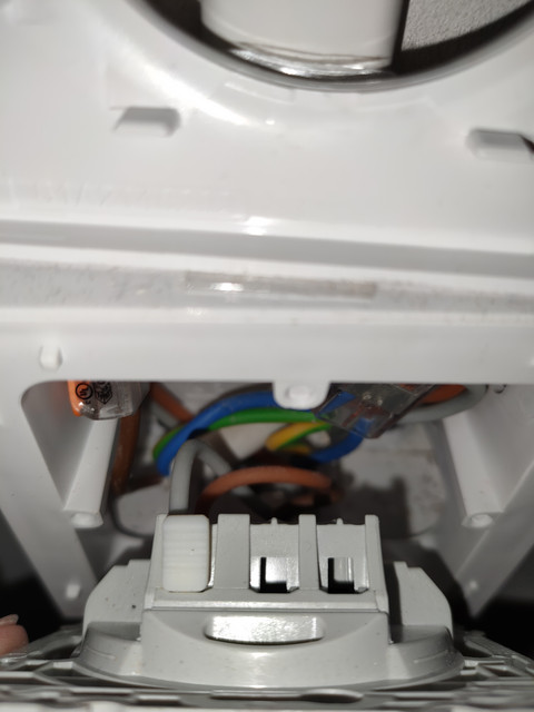

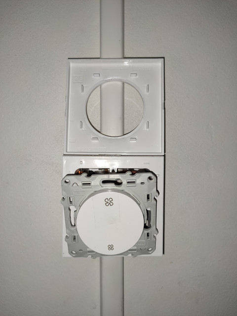

J'ai fait poser il y a quelques mois des extracteurs d'air atlantic Curv Genius :
J'en suis assez content mais on m'a posé des interupteurs et proposé d'en faire du on/off, chose que j'avais accepté à l'époque. Sauf qu'avec le recul je préfererais que ce soit du normal/boost mais le prestataire veut me refaire un devis pour cette modif  :sarcastic:
J'y connais rien en élec mais c'est pas une simple histoire de branchement ?  :??:

Digaboy a écrit :
Au niveau du bruit, ça donne quoi ?
passer la VMC pour la cuisine risque d'être compliqué donc j'envisage ça
Ca dépend du réglage, par défaut en mode normal c'est très peu audible.

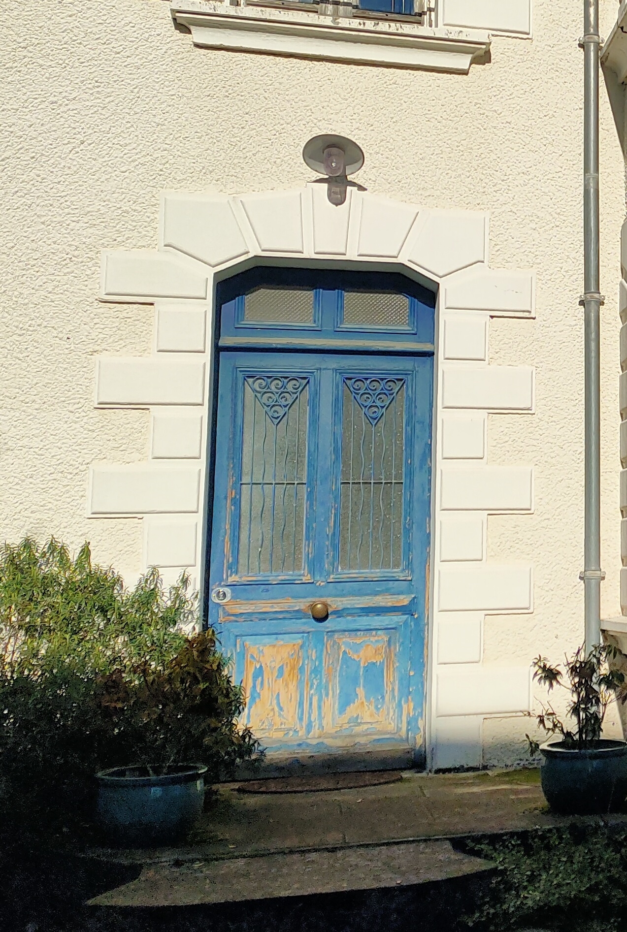

Dites j'ai une question porte d'entrée,
Je vais changer ma porte qui est bientôt centenaire, le bois a pas mal joué, y a des jours important à droite, à gauche, dessous. ça coute un rein mais bon...
Soit je refais faire au plus proche en bois par un menuisier et je garde l'esprit d'origine soit je pars sur une porte en alu qui aura de meilleures performances mais esthétiquement j'ai un doute. Vous avez un avis la dessus ?
Un photo de la bête

Mon avis c'est que tu as peut-être pas le droit de faire ce que tu veux, dès que tu changes un truc extérieur à ta maison, faut faire gaffe au PLU. Si ça se trouve tu as l'obligation de refaire une porte en bois du même style.

Ils n'ont pas le droit d'imposer le matériau (mais ils le prennent :o), l"'aspect "oui

A priori on a demandé aux 2 artisans du coin qui sont venus faire les devis, pas de soucis de ce côté là. Mais je vais quand même jeter un coup d’œil au PLU  :jap:
Un avis si tout est possible  :o ?
Un photo de la bête
https://rehost.diberie.com/Picture/Get/t/247684
Tu as de très bonnes performances sur des portes en bois :) dommage de mettre de l'alu!

Posté le 18-01-2024 à 15:18:52  profilanswer
orientation de la porte ?
Si plein sud, l'alu ça chauffe !
.  c'est tout

Yeap plein sud.
Les artisans ne sauront pas si tu as le droit.
Tu modifies l'aspect extérieur de ta maison, donc déjà c'est DP obligatoire, et c'est là que tu risques d'avoir des surprises (genre si tu es dans un périmètre ABF).
Regarde le plu et les carto associées pour te faire une idée déjà.
Ensuite, perso je vote pour la porte bois "a l'identique" qui amène beaucoup de cachet à la maison. :jap:

Moi je suis fan du bois et je trouve ta porte très belle donc je referais faire la porte en bois à l'identique par un menuisier, mais j'ai un menuisier pas très cher.

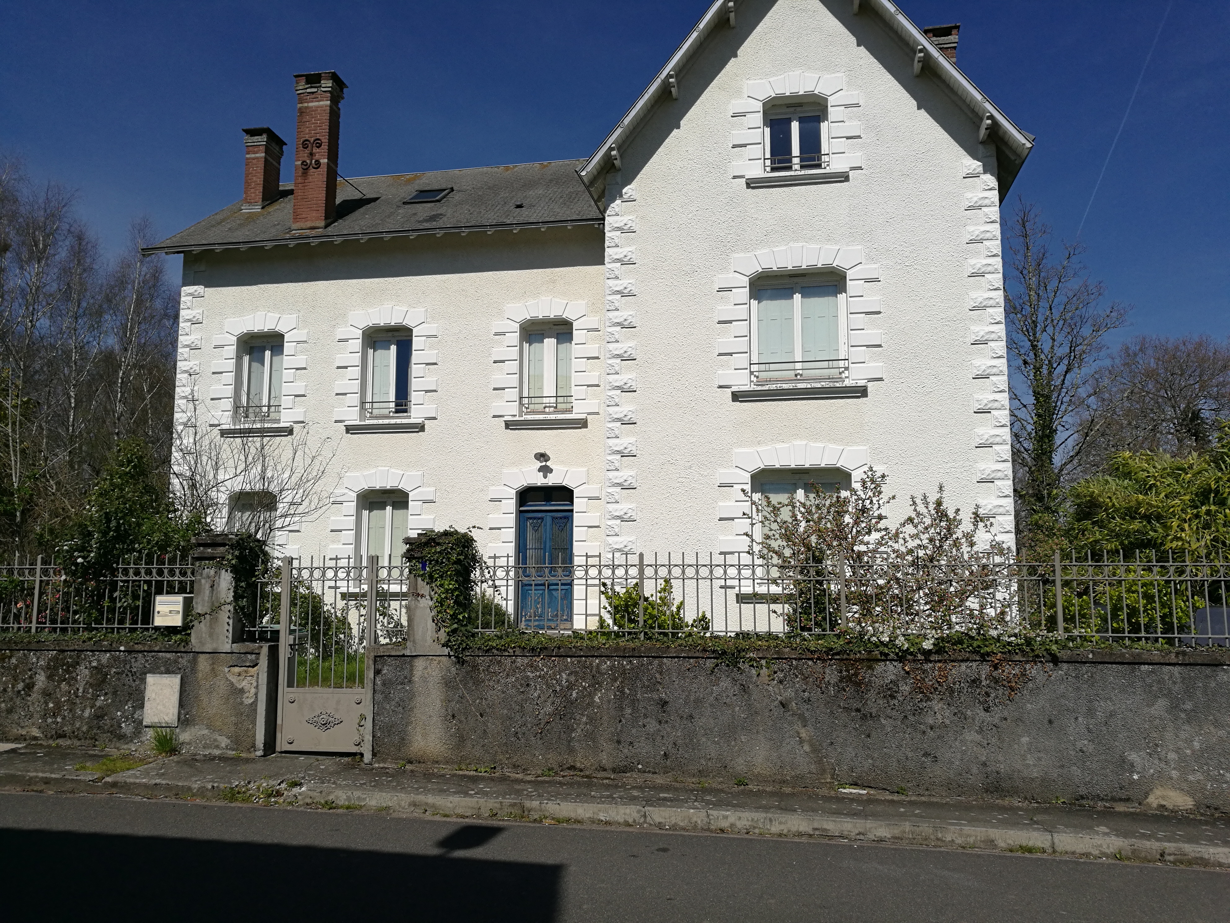

Je pense que ça peut se faire avec un autre matériau, mais ça risque d'être du sur mesure quoi qu'il en soit donc $$$
n°69948136
gars_lent
Pas rapide
Posté le 18-01-2024 à 15:29:13  profilanswer
+1 pour le bois.
La maison a l'air très jolie, d'autres photos? :o

La maison est toute simple en bousie :
https://rehost.diberie.com/Picture/Get/t/247698
Le bois a aussi ma préférence mais ça va piquer un peu [:tinostar]
C'est tout mignon, début 20eme type
Chouette maison, bien propre en plus.
