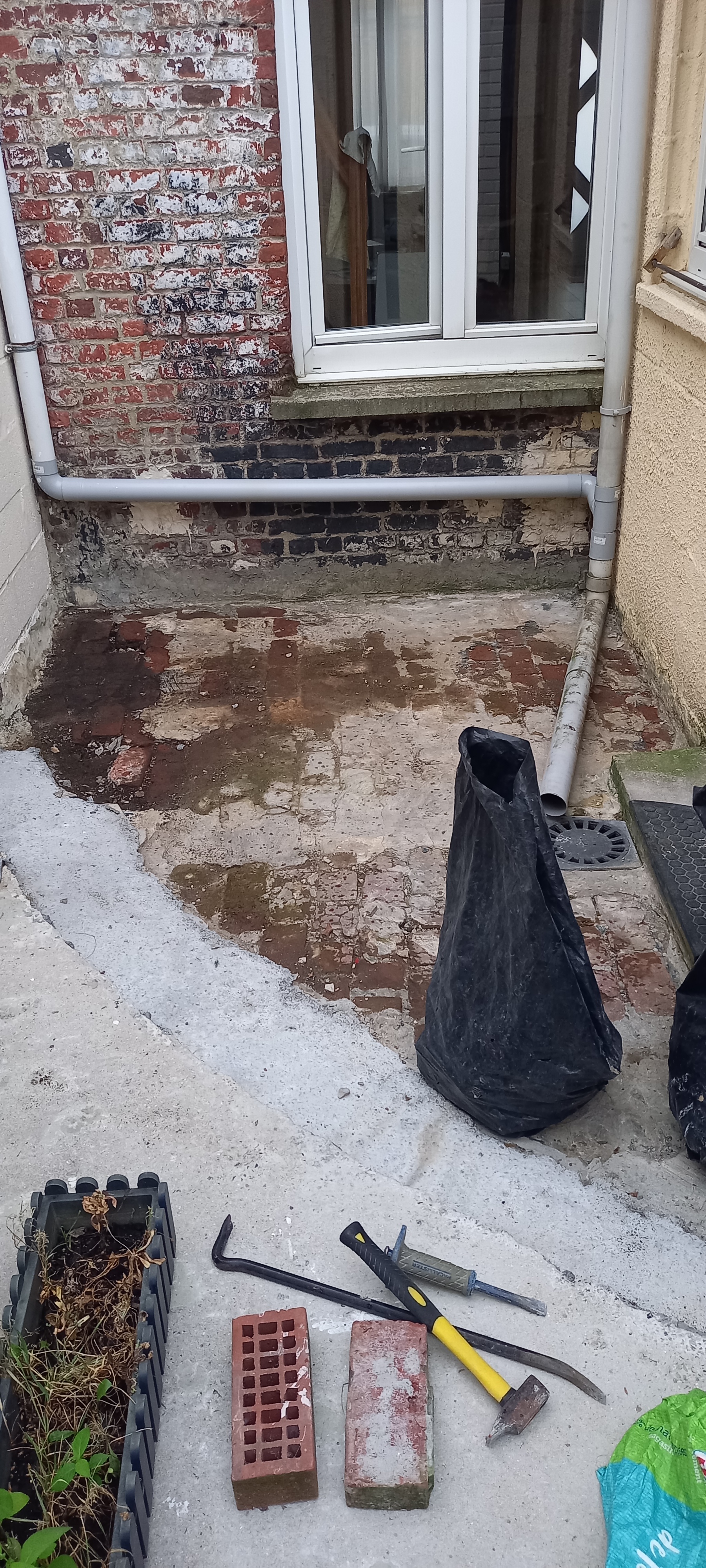

Je reviens avec mon histoire de sol de cour extérieure.  :o
Rappel du contexte:
-maison type 1930 de pd2pov du 59 (donc a priori sans "vraie" fondation" )
-double mitoyenneté donc pas d'accès latéral/arrière
-cour d'environ 15 m² située à l'arrière de la maison, avec une dalle béton tout au fond (10 m²) et une partie de 5m² recouverte d'une espèce de chape de mortier épaisse de qq cm (hachurée en rouge, chape totalement flinguée)
https://zupimages.net/up/23/30/zkht.jpg
-objectif au printemps prochain: terrasse en bois sur lambourdes de même niveau sur l'ensemble de la surface extérieure (avec passage des descentes d'EP sous les lames de bois)
J'ai entrepris de dégager la chape de mortier présente.
https://zupimages.net/up/23/37/avrb.jpg
Le sol de la cour est fait de briques "rouges" typique de nord de la France posées sur un mélange terre/sable. Il y avait encore de l'humidité sous la chape alors qu'on sort de plusieurs jours >30°C.
Maintenant je me pose la question de la suite
Option 1:
Couler une dalle béton d'environ 10-12 cm cm d'épaisseur pour rattraper une partie de la différence de hauteur (en gros la nouvelle dalle arriverait au niveau de la petite marche à droite).
Faut-il prévoir un polyane pour une dalle extérieure?
Est-ce que je peux couler le béton tel quel sur les briques?
Comment gérer l'humidité du sol si je coule du béton sur cette partie orientée ouest?
Option 2:
Balancer du concassé drainant sur une hauteur d'environ 10-12 cm
Tasser et poser les plots/lambourdes/lames bois dessus au printemps prochain
Là aussi je me pose la question de la gestion des eaux de pluie (pas envie d'avoir des remontées capillaires dans les murs)
Merci pour votre aide.  :o

n°69182290
Rappel du contexte:
Option 1:
Option 2:
Perso, je ne prendrais même pas la peine de refaire un sous bassement au propre. Limite ça viendrait t'emmerder au niveau de l'évacuation des eaux de pluie. Tu rattrapes direct le niveau de sol de ta porte avec tes plots/lambourdes/bois et c'est marre. A la limite tu fous un géotextile en dessous pour éviter les mauvaises herbes.
Par contre va falloir corriger cette horrible descente de gouttière hein :o
n°69182536
FRACTAL
Posté le 11-09-2023 à 15:54:24  profilanswer
- ou s'évacue au final les eaux la qui sortent de ta goutière
- l'humidité des briques vient d'ou ? (si quelqu'un sait combien ça met de temps à sécher :d ?)
n°69182720
AmiralAckb​ar
Bad seed
Posté le 11-09-2023 à 16:17:33  profilanswer
La reprise des descentes de gouttière est prévue tkt  :O
Les EP sont évacuées par le siphon de cour  :O
La chape de mortier que j'ai virée était totalement fissurée de partout donc l'eau de pluie s'infiltrait sans pb

Spiderkat
Posté le 11-09-2023 à 17:25:31  profilanswer
Tu confonds température et hygrométrie. :o
n°69183296
AmiralAckb​ar
Bad seed
Posté le 11-09-2023 à 17:38:05  profilanswer
A priori non  :O
Mais quand bien même ça ne répond pas vraiment ma question de base  :O
“Ne prenez pas la vie au sérieux ; de toute façon, vous n'en sortirez pas vivant.”
n°69183355
Spiderkat
Posté le 11-09-2023 à 17:46:43  profilanswer
A priori non  :O
Si, un peu quand même. Fortes chaleurs ne signifie pas séchage si l'humidité dans l'air est à 60-80%. Et je doute que tu vives dans une région où l'air ambiant est à 10% d'humidité. :o
Pour en revenir à ton problème, une fois que tu as trouvé l'origine du problème, la solution ne devrait être que des plus simples. :o
n°69183454
AmiralAckb​ar
Bad seed
Posté le 11-09-2023 à 18:05:55  profilanswer
Si tu veux la semaine dernière on était à une hygrométrie de 40-50% en journée avec +30°C de Tmax.
Juillet et août ayant été assez humides ici ça doit expliquer l'état des sols...
