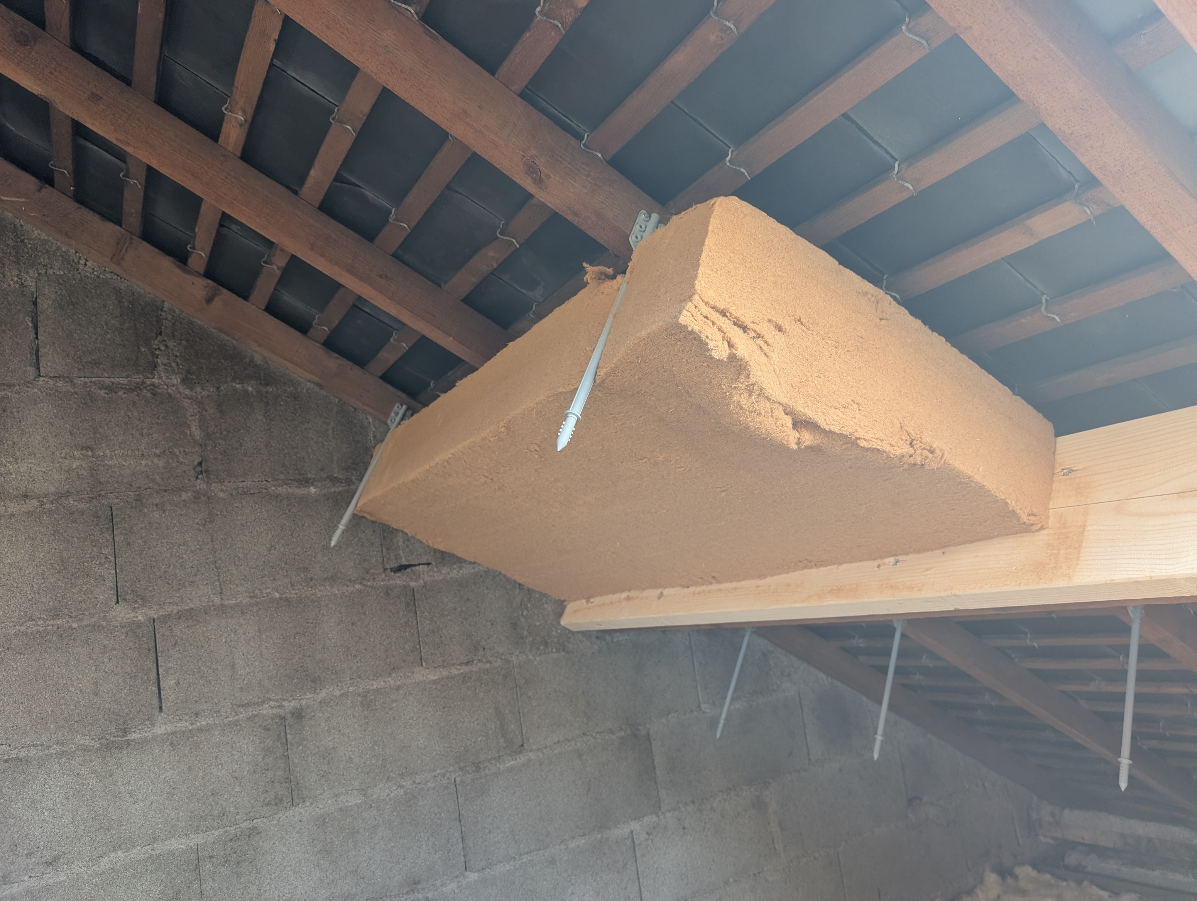

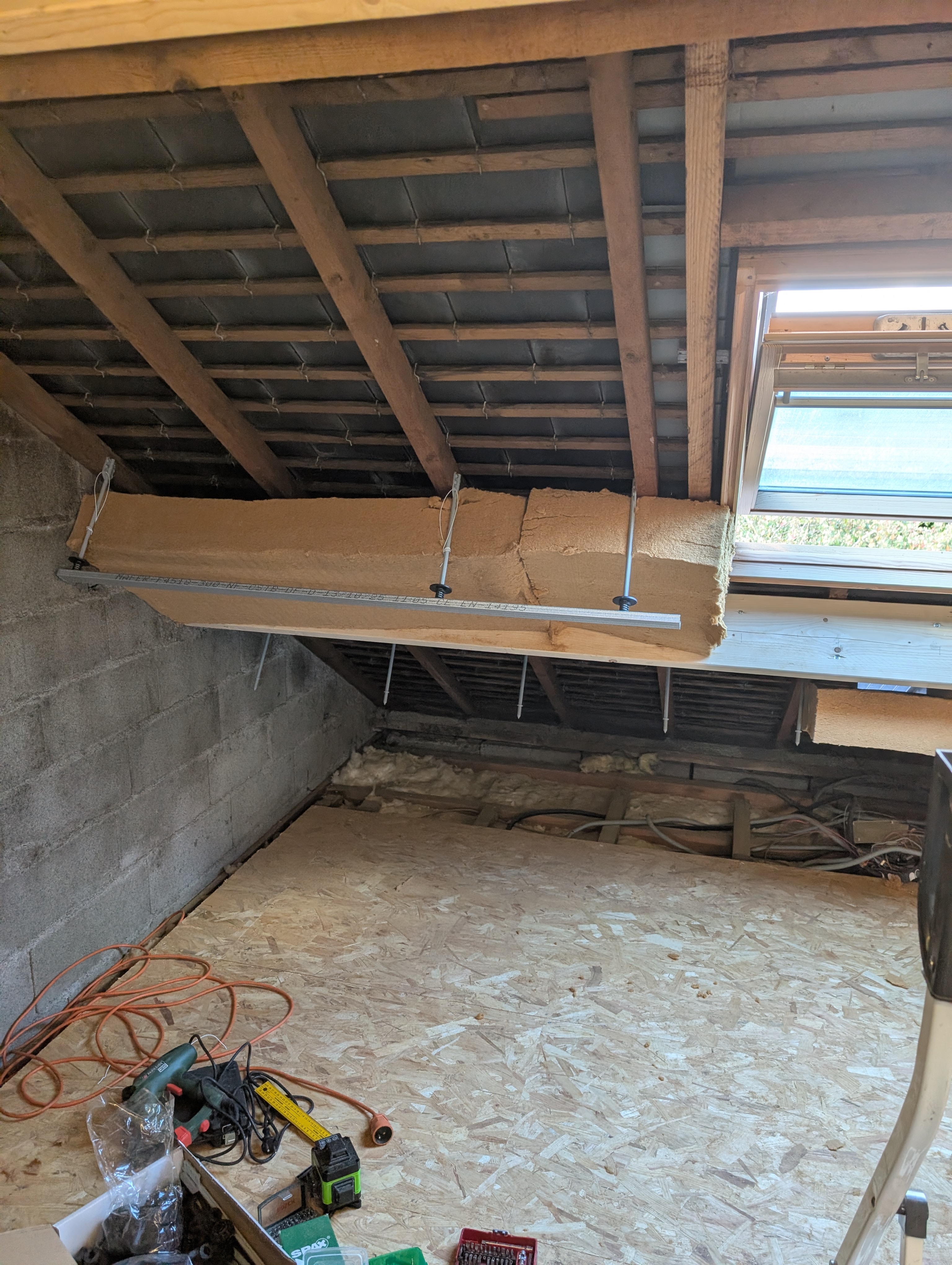

J'ai enfin commencé mon isolation aujourd'hui justement.
J'ai 6 pans de toit indépendants à faire (toit séparé par 2 fermes)
Au cordeau j'ai même pas 1 cm d'écart entre les 2 diagonales des 4 suspentes aux extrémités.
https://rehost.diberie.com/Picture/Get/r/502994
J'ai prévu 2 couches de laine de bois (1 en 140mm et 1 en 125mm)
J'ai essayé d'embrocher la laine de bois de 140, même elle ne tient pas, donc glisse et ça va être galère pour mettre la 2eme couche.. j'ai pensé à écarter mes suspentes de 56cm (quand c'est possible), pour que la LDB tiene en compression. c'est ok de faire comme ça ?
https://rehost.diberie.com/Picture/Get/r/502995
J'ai testé avec un rail
https://rehost.diberie.com/Picture/Get/r/502996
Message édité par mathew77 le 02-04-2026 à 21:02:24

Pas de pare pluie ?
n°74490889
mathew77
Neutre
Posté le 03-04-2026 à 09:22:06  profilanswer
nasdak a écrit :
Pas de pare pluie ?
Non malheureusement, c'est pour ça que je n'isole pas entre les chevrons. J'ai ajouté des chatières pour aérer au maximum la couverture (condensation)
Aucune fuite cet hiver, pourtant la pluie n'a pas manqué ici  :O
Je prévois de refaire le toit complet d'ici 5/7 ans, en ajoutant un écran sous toiture.
On verra si l'isolant tient le coup d'ici là.

T'es pas censé embrocher les plaques d'isolant sur les suspentes ?
