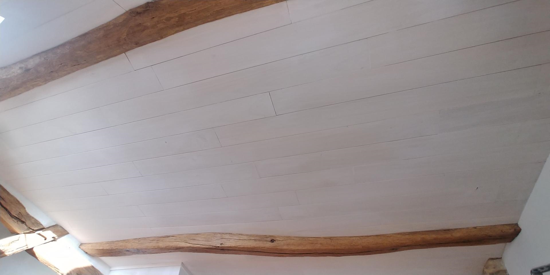

J'ai repeint mon plafond cathédrale qui était en lambris vernis  [:wiids]
J'ai poncé à la girafe grossièrement toute la surface et ensuite primaire d'accrochage et 2 couches de peinture Jefco blanc satinée
Avant :
https://zupimages.net/up/23/36/jscj.jpg
Après la première couche :
https://zupimages.net/up/23/36/vem6.jpg
Je trouve plus les photos une fois terminé  :o
Aucun regret : c'est tellement plus lumineux et l'effet "chalet" a complètement disparu
Mais bon c'est du taf  :sweat:

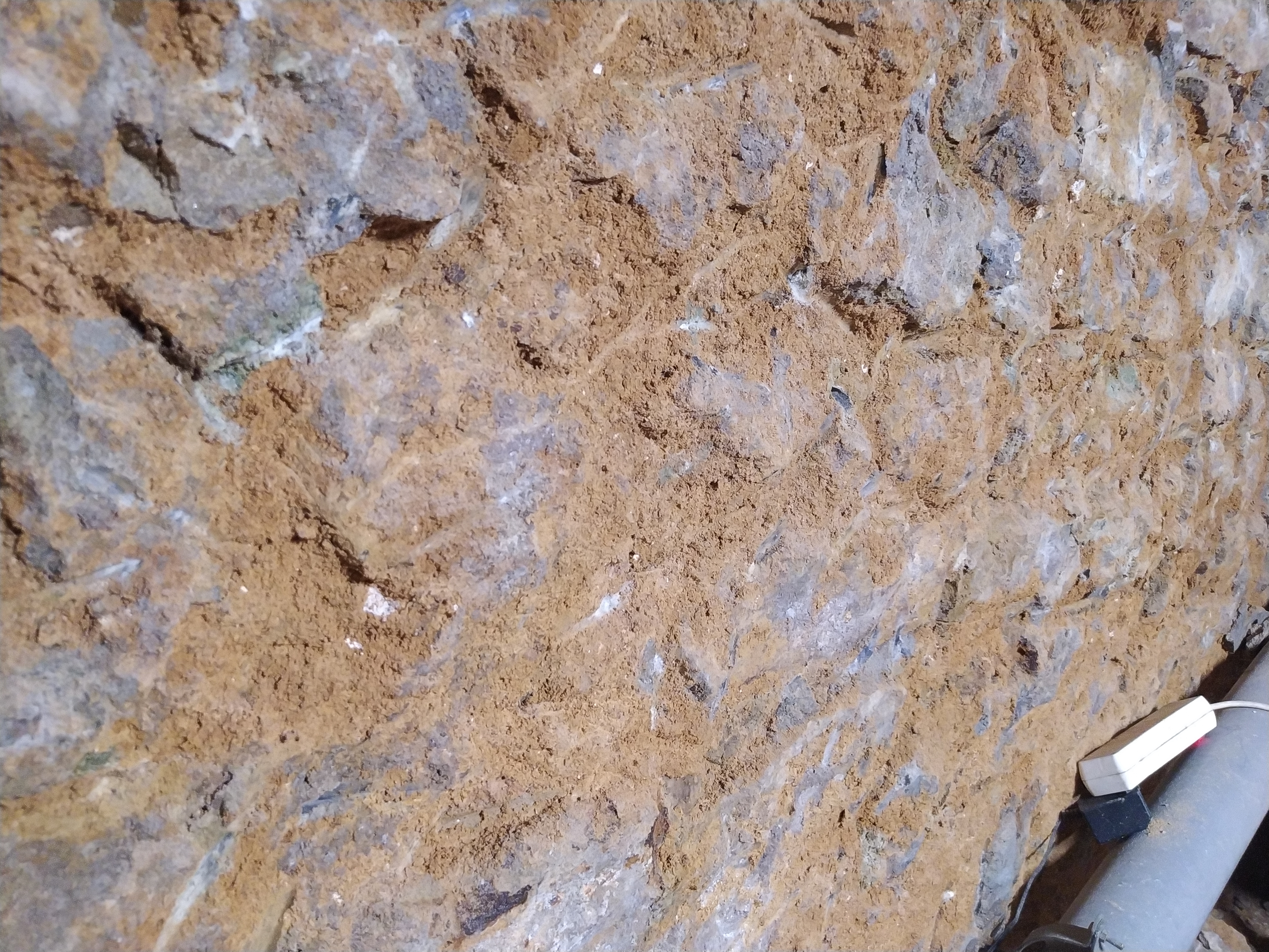

Question sur le decroutage d'enduit ciment dans les caves. J'ai enlevé La couche d'enduit mais j'ai une sorte de mortier ensuite qui recouvre parfois les pierres. Est ce que je dois enlever le tout et bien détourer les pierres ?
Exemple :
https://rehost.diberie.com/Picture/Get/r/207277
Premier Mondial sur Boinc! merci HFR :D
Avant :
Pour le moment, j'aime bien l'effet chalet, on verra plus tard si ça me gonfle :D
Là c'est pour les chambres, elles sont assez sombres avec le bois plafond et 2 murs :/
Avant :
C'est vachement moins flou en blanc  [:e_esprit:4]
Exemple :
Tu comptes faire quoi après ? Joints ou enduit chaux ?
Sur la pierre s’il reste du ciment c’est pas trop grave. L’humidité véhicule principalement par les joints. Ça sera surtout une question esthétique par rapport au rendu final…
n°69162345
toutsec
Posté le 08-09-2023 à 12:45:22  profilanswer
J'en sais trop rien.
J'imagine que je ferai faire de la chaux par une entreprise, j'ai pas mal de surface de mur... J'ai vu des vidéos, c'est ultra galère et long.
Là pour le moment, c'est seulement pour laisser respirer les murs.
Message édité par toutsec le 08-09-2023 à 12:46:07
