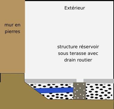

AmiralAckbar a écrit :
Option 1:
Couler une dalle béton d'environ 10-12 cm cm d'épaisseur pour rattraper une partie de la différence de hauteur (en gros la nouvelle dalle arriverait au niveau de la petite marche à droite).
Faut-il prévoir un polyane pour une dalle extérieure?
Est-ce que je peux couler le béton tel quel sur les briques?
Comment gérer l'humidité du sol si je coule du béton sur cette partie orientée ouest?
Option 2:
Balancer du concassé drainant sur une hauteur d'environ 10-12 cm
Tasser et poser les plots/lambourdes/lames bois dessus au printemps prochain
Là aussi je me pose la question de la gestion des eaux de pluie (pas envie d'avoir des remontées capillaires dans les murs)
Merci pour votre aide.  :o
Les EP sont évacuées par le siphon de cour  :O
La chape de mortier que j'ai virée était totalement fissurée de partout donc l'eau de pluie s'infiltrait sans pb
Avec l'option 1 les remontés capillaires sont garanties.
On en revient à ce que je t'avais dis la première fois : le plus rationnel serait de tout défoncer, ne pas étanchéifier.
L'idéal serait de faire une structure réservoir pour infiltrer sur place et écrêter l’excédent de pluie quand l’évacuation est limite.
En faisant ainsi, les eaux de pluie sont parfaitement drainées, les pieds de murs respirent mais le sol reste humide.
Avec une structure réservoir tu peux faire une pseudo dalle pour poser tes plots.
C'est à dire que tu fais un gros trou avec un avaloir percé au milieu que tu remplis de cailloux propres et calibrés.
Puis tu raccordes au réseau EP, mais en raccordant en haut de l'avaloir.
https://rehost.diberie.com/Picture/Get/f/208015

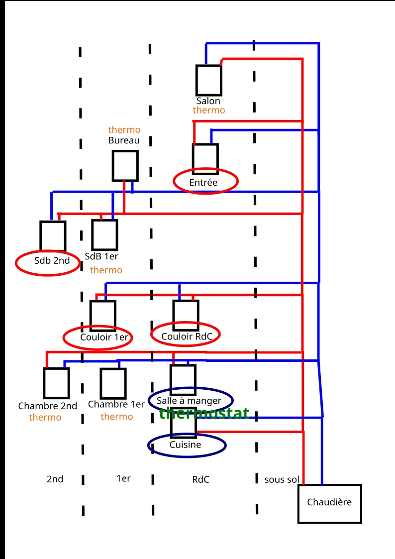

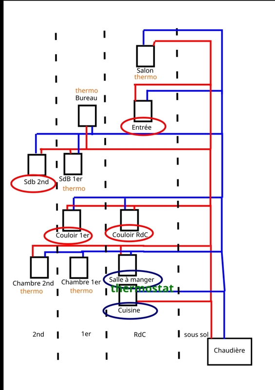

Bonjour,
Question robinet de chauffage à eau chaude générée par chaudière à gaz condensation.
Sur ce réseau :
https://rehost.diberie.com/Picture/Get/r/208017
Nous sommes d'accord que je peux remplacer tous les robinets normaux notés par un cercle rouge par des robinets thermostatique?
Les robinets normaux cerclés de bleu sont ceux proche du thermostat d'ambiance.
Merci :jap:
OK merci pour ce retour complet.
J'abandonne l'idée de la dalle béton pour repartir sur une structure drainante  :jap:
