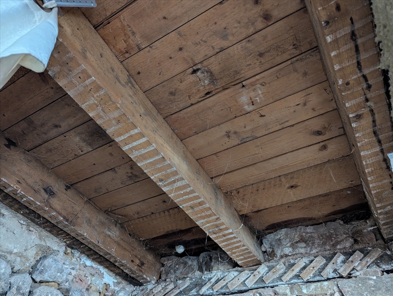

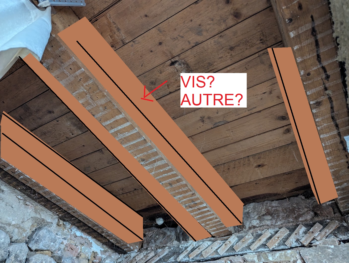

Hello!
J'aimerais placer 2 dalles en verre trempé (120*45cm sur 3cm d'épaisseur) à la place du plancher et pour cela, je dois rajouter des "poutres" en bois de chaque coté des poutres existante pour poser le sol directement dessus (une fois le plancher enlevé) à cause des dimensions.
Je peux directement visser les poutres sur l'autre poutre? Je m'y prends comment?
Ca doit pouvoir résister à disons 150/200kg (marge) sur chaque dalle de verre..
Aussi, je peux prendre n'importe quoi en "caoutchouc" entre le bois et le verre? pour l'amortissement général. Merci! :jap:
https://rehost.diberie.com/Picture/Get/r/505009
https://rehost.diberie.com/Picture/Get/r/505010

Ce post me terrifie :o Foutre un plancher en verre quand on est un amateur moyennement éclairé, j'oserais pas mais on est dans un pays libre :o
Les poutres peuvent se fixer entre elles avec des tirefonds mais ça va rien changer à la résistance de celles déjà en place, je préfère préciser.

Roger01 a écrit :
Hello!
Sabots + clous annelés

Il me semble, avec la seconde photo qui pr sente le résultat final que des sabots ne sont pas appropriés.
Je partirais sur de la tige filetées/boulons sur celles du milieu et vis à bois bien costaud sur les périphériques
+1 mais plutôt tirefond que vis à bois pour les périphériques, les diamètres sont plus adaptés à la reprise de charge avec des tirefonds.
