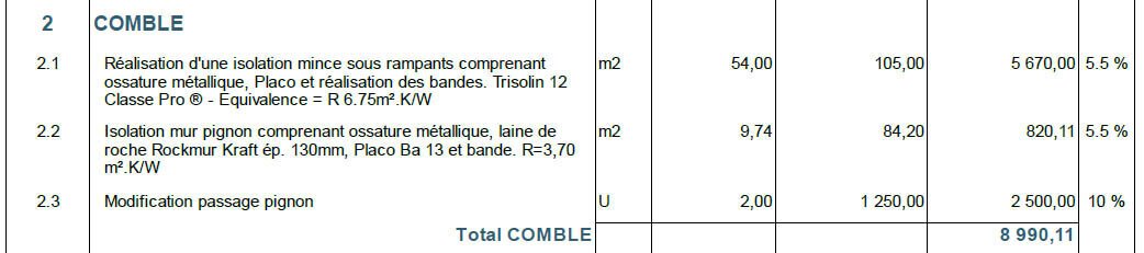

Germ@ine a écrit :
http://image.noelshack.com/fichier [...] bles-7.jpg
Bon, faut se faire préciser des choses sur l'isolant parce que là, il parle que de triso (cool, ça colle au titre du sujet  [:tinostar] ) et de rien d'autre.
Ca fait 9597€ TTC et il y a un supplément pour l'électricité (1716€ TTCpour tirer un gros câble depuis la cave, mettre un mini tableau éléctrique, des prises et 2 radiateurs).
11313€ VS 38660€   [:tinostar]
Plein de choses à se faire préciser, bien sûr, mais y'a quand même un petit écart  :o
On avait voulu me caser du Triso Super 12 (proposé par un couvreur RGE) (boost R, fibre de 10, triso) (l'argument était le poids sur la charpente).
Après avoir vu les retours ici et ailleurs, j'ai fait un gros changement à la dernière minute, et même si j'ai gardé l'écran HPV Boost'R d'Actis (qui est persipirant/micro-perforé), clairement les isolants minces ne sont toujours par Acermi.
(Et dans le cas d'Actis, ils se servent de la certification ACERMI de l'Hybris dans leur pdf commerciaux pour le Boost'R ou le Triso, qui ne le sont pas).
Un isolant mince c'est les perfs d'un (très bon) sac congélation: les chutes de Boost'R que j'ai gardé sont quand même plus épaisse qu'un sac congélation: mais grosso-modo c'est autour d'un R de 1~3 max.
C'est pas naze, mais c'est pas avec 3 cm de machin en plus (je parles dans le cas de ton truc "Pro", en supposant que y'a du lin en plus ou c'est pour faire joli Trisolin ? ie - je sais pas il est si différent de celui d'Actis) que tu vas gagner un R de 3~5 pour arriver à 6.5. (Actis n'ose pas un R de 6.5 avec le Triso super 12 seul, alors que déjà ça louvoie sévère au niveau interprétation)
Un écran HPV+isolant mince (perspirant sinon caca), c'est de l'isolation dans des endroits que tu ne peux pas forcément charger avec de l'isolant épais. (donc why not - c'était mon idée pour garder le Boost'R)
Et dans mon cas, je voyais pas comment le couvreur pouvait sandwitcher le triso, la fibre de 10, le boost'R sans faire de la merde.
Donc fibre de bois au max, et j'ai gardé le boost'R car je voulais un HPV, et dans tous les cas ça faisait un plus. (après il faut voir à combien tu payes le +).
Au final au niveau de l'étage existant:
Côté nord (j'ai 30cm d'isonat flex 55 sur les 2/3 du rampant nord en largeur pour le moment, et le boost'R en HPV, donc R de 8~10).
Côté sud j'ai un chien assis qui est un festival d'emmerdes et de pont thermiques donc ça va être 30 et 20 cm par endroits.
Le plafond de l'étage existant/plancher des combles initialement non aménagées en 145 de Flex 55 (R de 4). (autrement ça aurait pas été aménageable, ouate de cellulose en vrac)
Toute la toiture ayant le Boost'R (étage+combles), et les rampants des combles que j'aménage à la main y'aura entre 20 et 30 pareil de fibre de bois.
(le flex 55 dans le plancher fera partition thermique, reste à bien isoler l'escalier et la porte pour y monter pour être cohérent).
(les combles seront un bonus non chauffé, mais isolé et partitionné)
Le truc, c'est que si tu mets un isolant mince, ça fait pare-vapeur (c'est pas perspirant, sauf micro-perforé comme le Boost'R).
Donc une fois que tu en mis bah tu peux plus en rajouter par l'intérieur, ce sera forcément devant tout le reste (vu de l'intérieur).
Si c'est une rénovation, (un pare-vapeur localisé est discutable car la vapeur trouvera toujours un chemin si c'est pas fait proprement partout), donc autant mettre de la laine de verre ou fibre de bois, et quand tu referas faire de la couverture tu rajoutes une couche et un écran HPV par dessus (avec isolant mince perspirant intégré ou juste HPV si le prix est débile).
Et si tu as des problèmes d'humidité, une bonne VMC, perso je pars sur une DF qui sera dans les combles aménagés et isolés (de l'extérieur et de l'étage officiel).
Dans les isolants "légers" en poids tu as l'Hybris qui est ACERMI (mais pas forcément plus léger ou moins encombre que de la laine de verre), tous les isolants minces sont des sacs congélation, et les fabricants sont en baston avec le CSTB et s'auto-certifient (pas ACERMI).
Autrement le couvreur qui m'a fait le job au final (qui n'est pas celui qui m'a proposé initialement le triso), a fait de la merde face sud quand il s'est engueulé avec son bauf, a été malhonnête sur des trucs dès le début, et j'en suis au deuxième PV d'huissier (infiltrations puis abandon), main courante, puis probablement expertise avec le conseiller qui passe chez Julien Courbet :D
Message édité par bjone le 03-08-2023 à 14:45:12

Germ@ine a écrit :
Et bien justement, j'ai pas mal cogité/fait des recherches entre mon devis à 38k€ et aujourdhui puisque je pensais que j'allais devoir le faire moi même.
Et j'étais tombé sur les mêmes matériaux mais avec une organisation différente: entre les chevrons du biosourcé (plutôt laine de bois effectivement) qui isole décemment et qui, si je ne me trompe pas, offre un bon déphasage.
Et par dessus ça, du polyuréthane qui n'a pas que des avantages mais qui a le mérite d'avoir un très bon lambda et donc permet de maintenir une épaisseur correcte.
Z'en pensez quoi?
J'en pense que c'est la bonne approche.
Trouver le compromis epaisseur/perf.
Accepter que ce sera pas du 30cm supertopmoutte rt2028, mais mettre un R equivalent à 4-5 en travaillant avec l'entrechevrons et une epaisseur en plus de 8-15cm, pour garder un min d'habitabilité.
Flickr Instagram SiteWeb
n°68937390

Posté le 03-08-2023 à 23:09:52  profilanswer
Z'en pensez quoi?
Personnellement je n'aime pas le PU parce que très inflammable et je suis flippée, mais la fibre de bois c'est pareil. A ceci près que la fibre de bois est un peu plus écolo (y'a quand même des adjuvants, solvants etc. donc pas parfait pour autant).
Reste la laine de verre mais en 80mm d'épaisseur t'as pas un lambda de dingue. Et faut mettre un pare-vapeur (comme la laine de bois d'ailleurs).
Chez toi, si vraiment je veux ces pièces, je mettrais un isolant entre les chevrons, de 80mm. Laine de verre je pense, moins cher, ininflammable. Normandie, ça va c'est pas extrême comme climat. Ce sera de toute manière mieux que ce que tu as actuellement, c'est à dire rien :o

Posté le 04-08-2023 à 09:05:28  profilanswer
Moi je mettrais 8cm d'isolant entre les chevrons + 10cm après. Car je pense que de n'avoir que 8cm en non continu c'est proche de rien avoir. Et 10cm de plus, ça évite le risque de pont thermique et que je pense que ça passe dans sa configuration.
Après perso, son grenier est pour moi juste bon pour du stockage, matelas au sol pour invité ou pièce de jeu pour enfant.
D'ailleurs, notre ami a vérifier que son sol est suffisamment solide pour en faire des pièces "habitables" ?

Germ@ine
Un homme...malgré le pseudo!
Posté le 04-08-2023 à 09:12:11  profilanswer
Je verrais aussi plus la version doublée d'André que la simple de Daphné...et 10cm en moins dans la pièce, ça reste acceptable.
Tu mettrais quelle combinaison d'isolants?
Pour le sol, c'est exactement le même que celui que j'ai au premier étage (sauf qu'il est sale et brut). Mêmes dimensions de lattes, même bruit et sensation en marchant dessus, je ne pense pas avoir de problème de ce côté là.
La Faute à Voltaire, correction orthographique

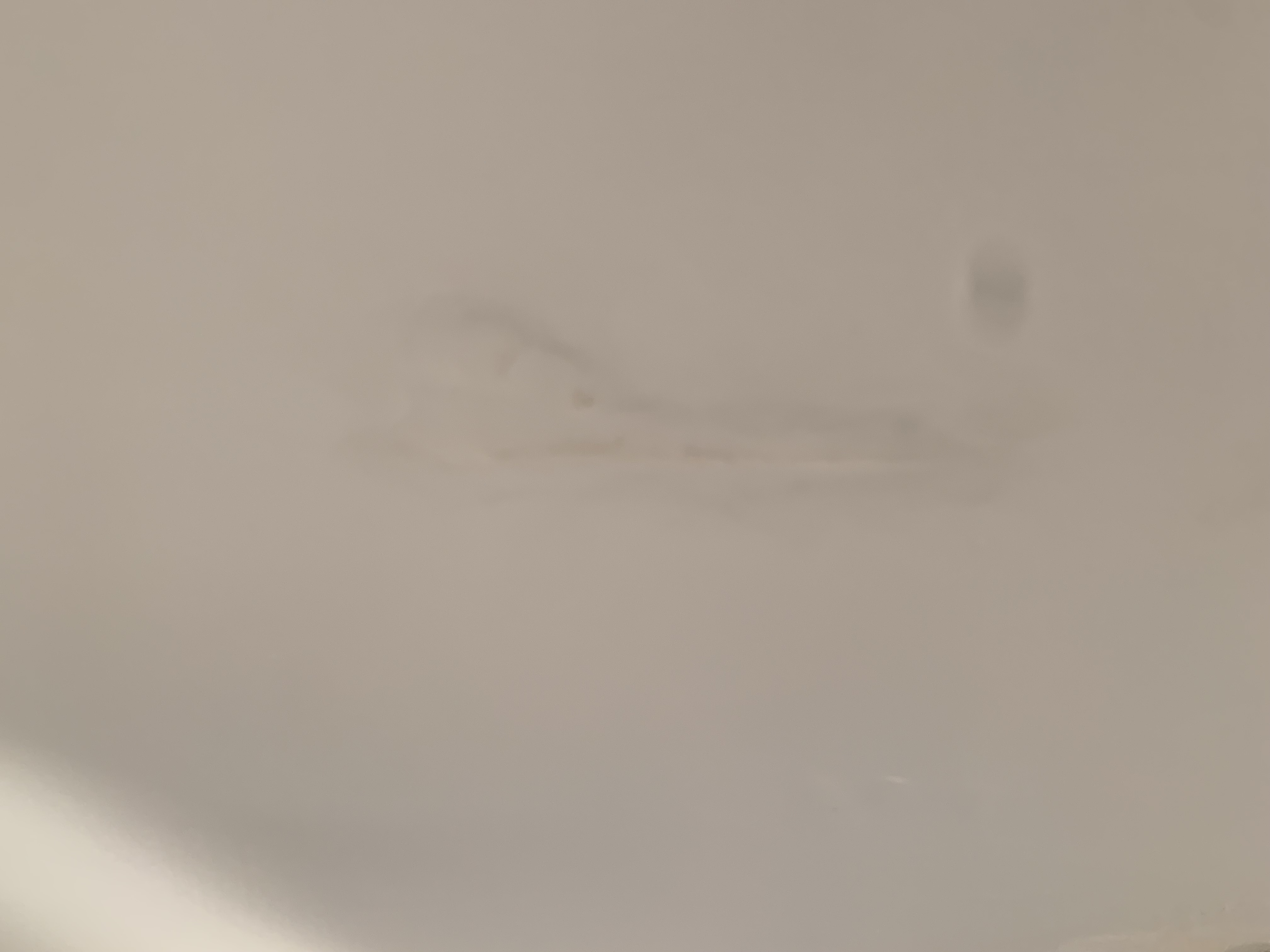

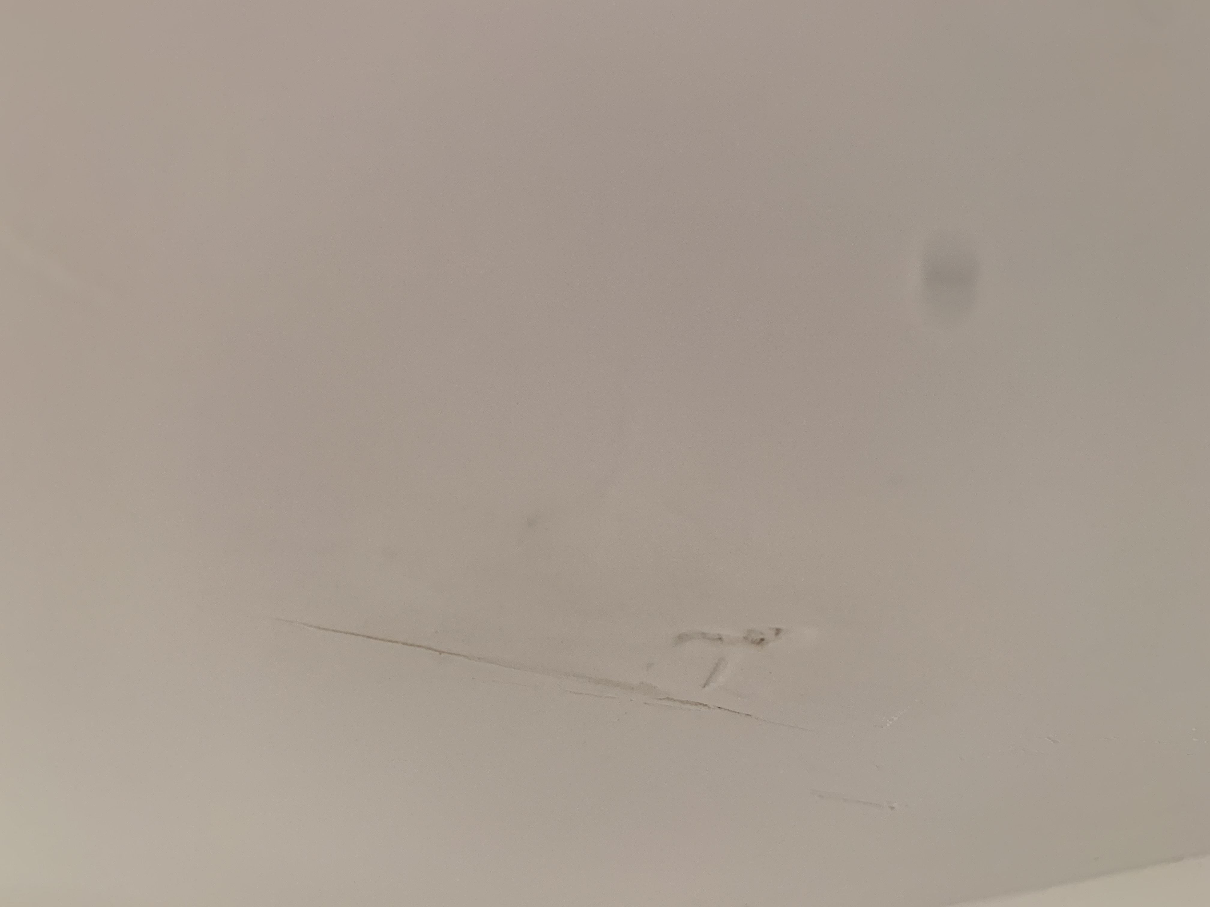

Posté le 04-08-2023 à 19:06:25  profilanswer
Sur un plafond de SDB, l'une des bandes placo n'était pas super bien posée. Lors du ratissage (au BAGAR Airliss G), une sorte de cloque s'est formée sur 3-4 centimètres. J'ai mis un peu de colle à tapisserie, en espérant rattraper le truc. La bande est maintenant fixe, mais elle est enfoncée (au niveau de la jonction entre deux plaques). Je dois la remplacer par précaution ou je peux me contenter de combler l'enfoncement à l'enduit ?
Voici des photos :
https://zupimages.net/up/23/31/5td4.jpg
https://zupimages.net/up/23/31/ne7d.jpg
D'après mes recherches, plusieurs solutions : calico adhésif ou enduit de réparation.
Qu'en pensez-vous ?
Message édité par Dirty sanchez le 04-08-2023 à 19:06:35
Mais ça se tasse dans le temps, autrement dit c'est plus ou moins un isolant jetable.  :o

Posté le 04-08-2023 à 19:26:55  profilanswer
Ils font des panneaux en LDV plus rigides pour les plafonds et combles. Ca se tasse moins.
Voici des photos :
Qu'en pensez-vous ?
Comble à l’enduit. Ça arrive souvent les zones mal collées, heureusement qu’on refait pas la chaque fois  :)
