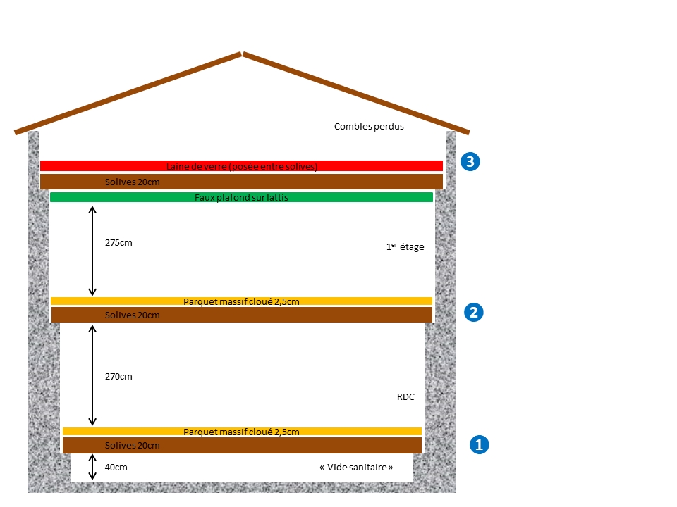

el3ssar a écrit :
Questions isolation sur mon projet de rénovation en cours (maison 1920 dans le Vaucluse).
Je m'interroge sur quoi faire à chaque niveau :
Au niveau du plancher bas du RDC (zone 1), j'ai un parquet massif posé directement sur les solives
Vaut-il mieux :
- Isoler par dessous ? en mettant des plaques type polyurethane sous les solives ? (clouée ? colées ?)
- Isoler entre les solives ? avec des rouleaux de laine de verre ? Ou bien isolant vrac mais il faut que je fabrique des caissons pour que ça tienne entre les solives.
- Isoler par dessus ? en enlevant le parquet, j'imagine que je dois refaire un plancher en OSB, puis mettre un isolant, puis ensuite recouvrir avec parquet flottant ou collé ?
- Remplir tout l'espace avec du vrac type liège ou billes de polystèrene (mais du coup j'ai l'impression que l'aération de cet espace sera moins bonne, et comme j'ai un peu d'humidité dans le bas des murs je me dit que je préfère garder cet espace ventilé non ?)
Au niveau de l'étage (zone 2), même configuration.
Ici j'aimerais idéalement pouvoir faire qqechose pour l'isolation phoniquement car actuellement le parquet est direct sur les solives donc les bruits de pas sont bien présents
=> Il faut enlever le parquet, faire un plancher OSB + liège puis remettre du parquet collé ? J'imagine qu'il n'y a aucun intérêt si je met du liège sous les solives ?
Également, faut-il isoler thermiquement entre RDC et 1er ? Sachant que les deux niveaux seront habités (chauffés en hiver / climatisés en été, séjour cuisine en RDC et chambres en haut).
Au niveau des combles combles perdus (zone 3), j'ai 20cm de vieille laine de verre entre les solives.
Est-ce que je remets 20cm par dessus, perpendiculairement aux solives ? Laine de bois pour avoir un meilleur confort "été" ?
Ou bien autre méthode ? Je n'ai pas prévu d'utiliser ni d'aménager cet espace.
Schéma en coupe
https://rehost.diberie.com/Picture/Get/r/199524
Merci d'avance !
Petit up si vous avez un avis sur la question  :hello:

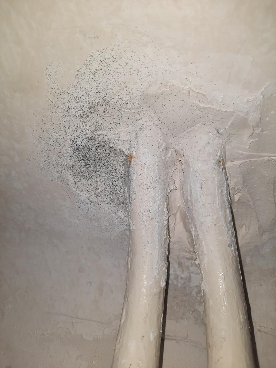

StanCW a écrit :
avec uniquement un congélo , un micro onde et une plancha :o, on est au camping quoi
Camping d'intérieur ici aussi, au bout d'un an c'est un peu relou, donc je reprends le râtissage du salon-cuisine avec pour objectif d'installer la cuisine à la fin du mois.
En passant un coup d'aspirateur je découvre ça au plafond :
https://rehost.diberie.com/Picture/Get/r/199895
[:kzimir]
(Oui la finition est dégueulasse, justement parce qu'il n'y a pas encore de finition. :o )
Ce sont des tubes en acier noir qui alimentent le chauffage de l'étage. À l'étage le mur est déporté car le balcon est un peu plus large à cet endroit, ce qui signifie qu'à cet endroit les tubes passent sous le mur (d'où la courbure). Là où c'est piqué, c'est moi qui ai rebouché au plâtre de Paris. Il y a un autre endroit à une quinzaine de centimètres avec un trou aussi rebouché, et ça a également piqué un peu le plâtre (dans le trou et sur la fine couche autour) :
https://rehost.diberie.com/Picture/Get/r/199896
Ça m'a l'air localisé, je n'ai pas vu de souci similaire ailleurs.
Je fais quoi ? [:alph-one]
Message édité par SkippyleGrandGourou le 05-08-2023 à 15:36:12
Ton plancher est en mauvais état et demande à être enlevé ? Tu n'en veux plus ?

el3ssar
Posté le 05-08-2023 à 15:48:04  profilanswer
Le plancher bas du RDC va être changé car je vais faire une ouverture pour réunir deux pièces et donc installer le même revêtement sur l’ensemble de la surface créee (1 en parquet et 1 en carrelage actuellement, je souhaite poser un nouveau parquet).
Le faux plafond au RDC doit être refait.
Le plancher bas de l’étage le parquet est ancien mais en bon état et utilisable après un coup de ponçage. Si je peux le garder c’est l’idéal, mais actuellement isolation phonique mauvaise.
Les faux plafonds en lattis à l’étage sont en bon état, donc si je peux les garder tant mieux, sinon je suis ok pour les refaire.

Posté le 05-08-2023 à 15:56:28  profilanswer
J'avais peur d'une fuite mais à la réflexion, c'est probablement juste la chaleur des tubes qui a créé les conditions idéales pour que la moisissure (certainement déjà présente autour des tubes à l'étage, en quantité indéterminée) se développe dans le plâtre encore humide ?
Du coup je peux peut-être juste virer le plâtre pour le remplacer par du reboucheur, censé sécher plus rapidement ? :??:
Message édité par SkippyleGrandGourou le 05-08-2023 à 15:57:06
